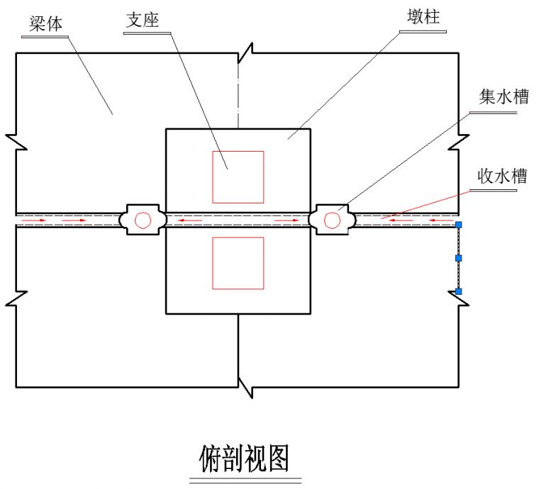

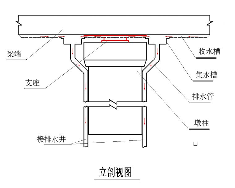

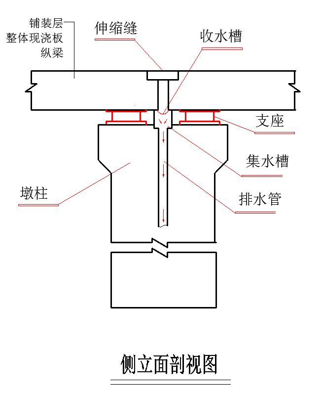

1.在桥梁主梁梁端伸缩缝底板安装收水槽,收水槽沿着主梁横向设置,横截面呈向下弯曲的圆弧形,见图1、图2。
图1 收水槽俯剖视图
图2 收水槽侧剖面图
2.墩柱或桥台两侧设置集水槽,集水槽设置在伸缩缝的下方并与收水槽的横向连接,其宽度和深度大于收水槽,主要目的是收集漏(污)水,缓冲排水管水流压力,避免收水过满溢出两侧边隙,见图3、图4。
图3 集水槽正立面图
图4 集水槽侧立面图
3.集水槽与排水管连接,排水管顺着墩柱或桥台固定,排水管的一端连接在集水槽的中间位置,另一端通向埋置式沉淀井,如图3所示。

1.伸缩缝暴露在桥面上,桥面上一旦有水除流向泄水孔外,一部分通过伸缩缝的两边缝隙流向梁底,因此,将收水槽设置成U字形,有助于收集伸缩缝漏下的水和有害液体。
2.收水槽中的水先汇集至集水槽,集水槽的容量尺寸大于收水槽,把集水槽设置成箱形状,满足集水的功能,避免收水槽收水过满溢出两侧边隙,集水槽再与排水管连接,实现集水到排水的功能。

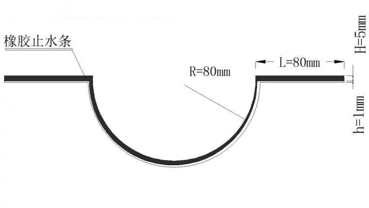

伸缩缝是提供桥梁自由伸缩的装置,因此,所述装置的收水槽必须具有伸缩作用,其次,材料须具备良好的抗腐蚀、耐应力和延展性等特性。经调查研究,不锈钢薄板材料符合要求,理由如下:
1.不锈钢薄板具有良好的延展性,将不锈钢薄板制成U字形状,其中间的半圆形半径大于8cm,能够满足梁体伸缩的宽度要求;
2.不锈钢薄板本身具有的良好抗腐蚀、抗生锈、耐应力等特点,能够防止漏水或化学液体的腐蚀,抵抗梁体间伸缩的应力等。

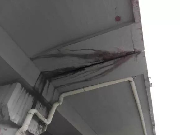

近年来巡查发现,该桥整座桥梁14条伸缩缝的漏水现象十分普遍,尽管伸缩缝损坏并不严重,但是一场大雨的到来,可以明显地看到桥面上的水通过伸缩缝渗流到墩柱、墩台及支座,再散流至墩体及桥下空间,其桥下墩柱、翼板受漏(污)水侵蚀,使梁体发黑,滋长苔藓(见图5),支座边缘梁体高低不平以及混凝土碳化等现象,其中第91#墩柱(第13#伸缩缝)受影响较为严重,如不及时处治,将会进一步腐蚀墩柱的钢筋,影响桥梁结构的安全。
图5 梁板受水侵蚀滋长苔藓

1.收水槽、集水槽是使用膨胀螺丝固定在梁底板上,因不锈钢板与梁体都是刚性结构,无法达到密封的效果。
改进措施:在收水槽、集水槽与梁底板的固定边上黏贴止水橡胶条,再进行以上两种防水效果的验证和观察,其结果表明,通过黏贴止水橡胶条后,其渗水的现象几乎看不到,防水效果明显。

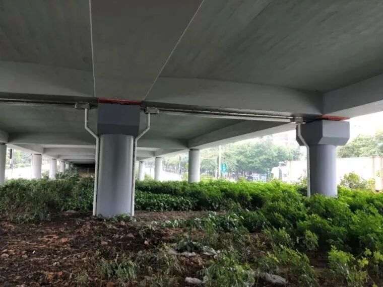

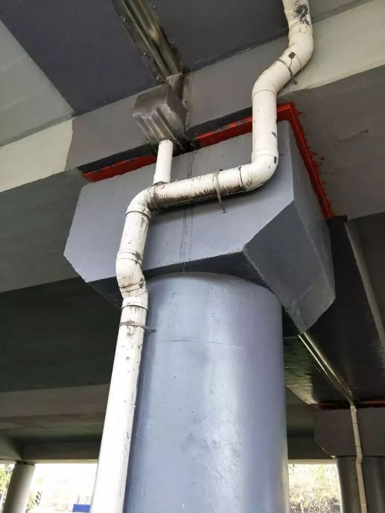

实施改进措施之后,经过半年多的使用观察,所述装置表现很好,经历“山竹、百里嘉”等台风暴雨天气的考验,其防水效果非常良好,经检查,该伸缩缝底下梁体及墩柱周围没有发现受漏(污)水侵蚀的痕迹(见图6、7、8)。
图6 安装效果图立面
图7 安装效果图侧面
图8 安装半年后效果图

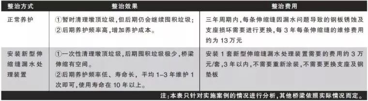

伸缩缝漏水侵蚀支座及钢垫板,加速支座老化及钢垫板锈蚀,平均每三年需要对进行更换,以实施案例的迎宾高架桥为例,其正常养护费用约为13万元。通过应用新型伸缩缝漏水处理装置,只需花费约3万元,每条伸缩缝可以节省约10万元,并且其后期养护频率低,寿命长,可以大大的减少劳动成本,提高养护效率。如表1 ,通过对比,应用新型伸缩缝漏水处理装置的桥梁养护费用大大节省,其经济效益显著,值得推广应用。
表1 两种整治方式的对比表
