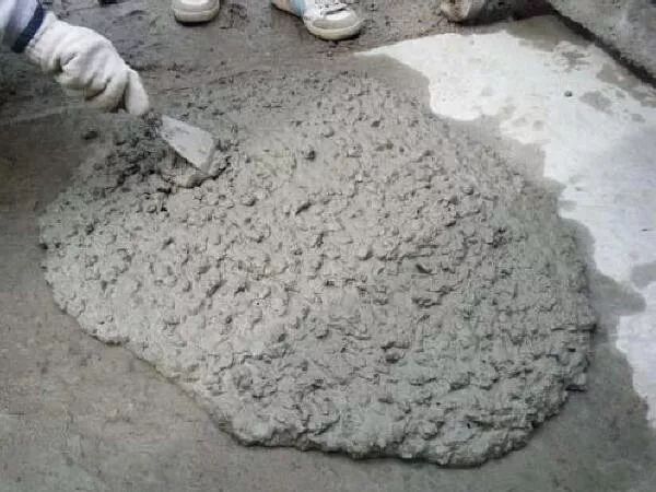

混凝土开裂是土木建设工程的通病。当前,现代混凝土由于高效减水剂发展和广泛使用而带来根本性变化,但同时也增加了现代混凝土开裂风险,设计、施工、监理等环节对现代混凝土的认识不够,泵送混凝土施工工艺的发展也使得混凝土裂缝控制的技术难度大大增加。随着工程建设模式的改变,过度追求工程进度不仅造成混凝土得不到充分养护,同时势必导致混凝土追求高早强。那么,裂缝是如何一步一步的影响和摧毁混凝土结构的耐久性呢?

那么,产生早期裂缝的根本原因是什么?廉慧珍教授总结:
混凝土的收缩变形在约束下产生的拉应力达到混凝土同期抗拉强度的约65%;变形产生的应力和混凝土同期的弹性模量与松弛能力有关;强度提高,弹性模量提高,松弛能力减小;较高温度下成长的抗拉强度与抗压强度的比值比较低温度下的低。由此,我们需要一系列的措施来控制早期裂缝的形成:
技术路线:控制开裂因素
廉慧珍教授认为,首先要控制温度和湿度;其次,要减少约束;第三,降低混凝土开裂敏感性,尽量降低强度,减小用水量,使用开裂敏感性的水泥,优化骨料,使用抗裂性好的矿物掺和料;第四,成型工艺的施工是最后的和关键性的环节。
技术路线:重视早期养护
钱觉时教授认为,混凝土早期裂缝控制的关键点是要重视早期养护,在实际施工中可用技术和材料较多,比如养护剂、覆盖养护、单分子膜养护剂等。其中他提到了减缩剂外涂养护技术、内养护技术以及内养护与膨胀剂的复合等。
技术路线:配合比做到“三低”
宋少民教授提出,为了获得很好的抗裂性,混凝土配合比设计也必须进行一次重大的改变。即在保证和易性前提下遵循低水泥用量、低水胶比、低单位体积用水量的“三低”的混凝土配合比技术路线。同时,要进行理念的变化,所谓混凝土耐久性可以用控制水胶比的办法来控制是错误的。他认为,相比水胶比来说,用水量对控制开裂更为重要。
