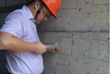

(1)回弹值测量 在结构物表面划定有代表性的测区,测区大小约为20cm×20cm。清理测区表面,确保表面平整、清洁、无蜂窝麻面。检测时回弹仪轴线始终垂直于结构物混凝土测试面,缓慢施力,准确读数,快速复位。每一测区应记取16个回弹值,测点应均匀分布在测区范围内。为保证测量精度和稳定性要求,用于检测的回弹仪应按照检定周期进行例行检定。
图1 混凝土强度回弹测试
(2)碳化深度测量 回弹值测量完毕后,可选择不少于构件的30%测区数在有代表性的位置测量碳化深度。取其平均值为该构件每个测区的碳化深度,当碳化深度值极差大于2.0mm时,应在每一测区测量碳化深度值。

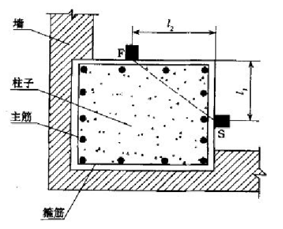

(1)声速测量 在选定的测区两侧安装超声波发射器和接收器,然后进行声速测量。
(2)强度计算 根据事先建立的相同材料的混凝土的强度与速度的关系曲线换算成所测定的混凝土强度,根据《混凝土强度检验评定标准》(GBJ107-87)推定出混凝土的换算强度。混凝土强度与声速之间有一定的关系,但是混凝土是一种非常复杂的多项复合体,由于实际材料受种种复杂因素的影响,这种关系不是完全稳定的。主要的影响因素归纳起来有混凝土原材料和配合比的影响,混凝土龄期的影响,环境条件所引起的混凝土温度湿度的影响。由于需要提前根据不同情况分别测定强度与速度曲线是非常重要的,因此这给超声法的应用推广带来了很大的局限性,目前国家尚未出台相应的全国统一规范。
图4 超声波角测示意图

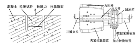

对于拔出法,现在有人将其改进总结出一种新的方法:拉脱法。拉脱法试件制作过程为在结构上钻制深44mm的小芯样,不取出。试验方法为采用自动调节夹紧力,夹紧、拔出一体化的拉脱仪直接拔出芯样,采集拔出时的拉力峰值。可以检测混凝土强度≤C100的混凝土构件。由于拉脱法是在上述方法基础上发展起来的,目标是致力于克服上述方法的不足,到目前还没有发现系统性缺陷。
拉脱法测强技术是利用混凝土抗拉强度和抗压强度之间的相关关系,检测、推定混凝土结构或构件的抗压强度,它是在已有的微破损检测技术的基础上,综合其他检测技术的优点,经反复试验,依托具有自动夹紧、动态调节径向夹紧力的拉脱仪,完成芯样试件的拉脱操作。该技术操作工艺简单,设备轻便;试件不需加工,检测快捷、方便;可以检测钢筋密集部位的混凝土抗压强度;可检测不同龄期和10~100MPa强度的混凝土抗压强度。
图5拉脱法原理
