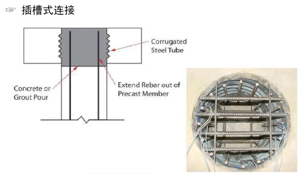

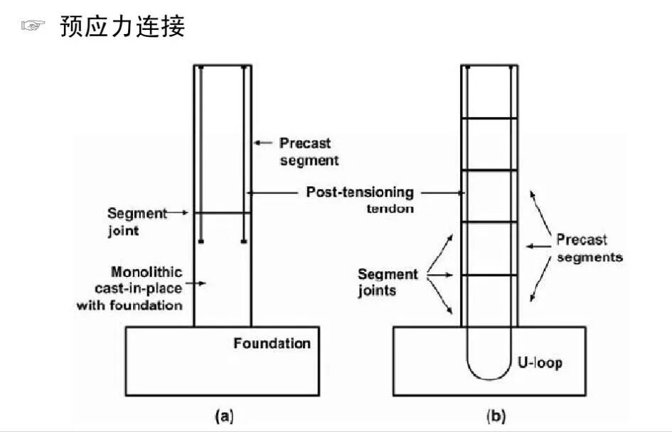

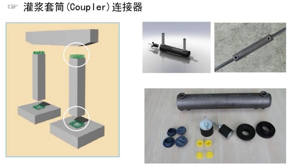

下部结构立柱的预制拼装技术

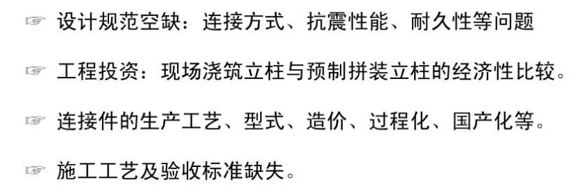

制约其发展的关键问题:

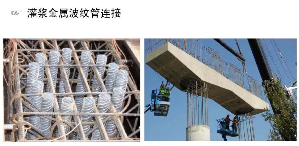

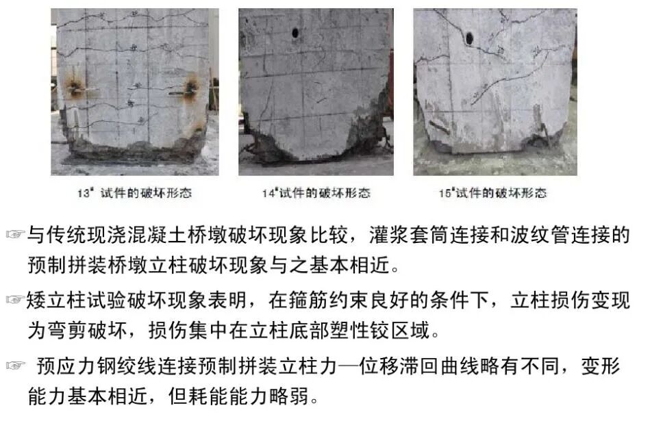

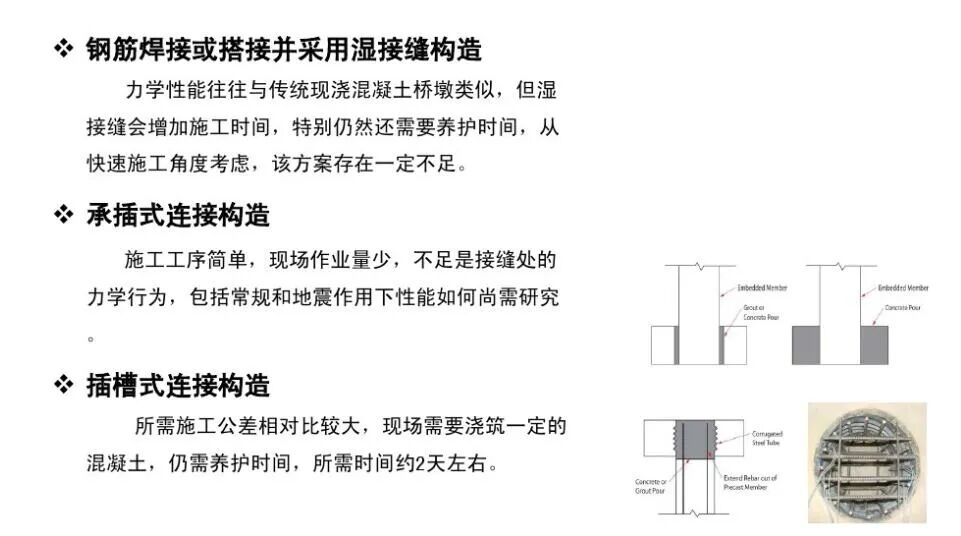

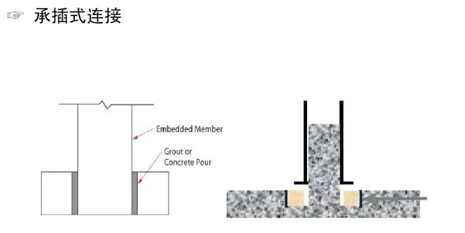

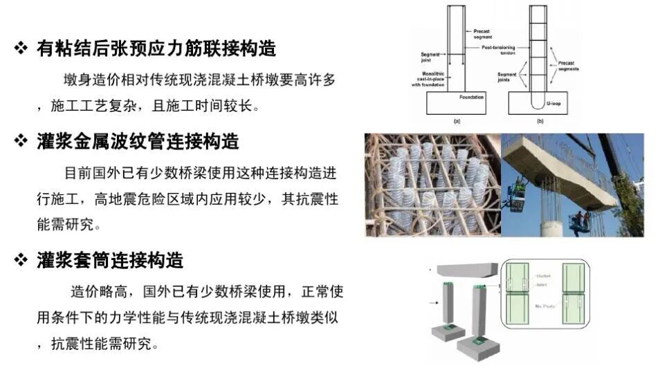

连接构造及其受力性能研究分析:
连接方式分析:

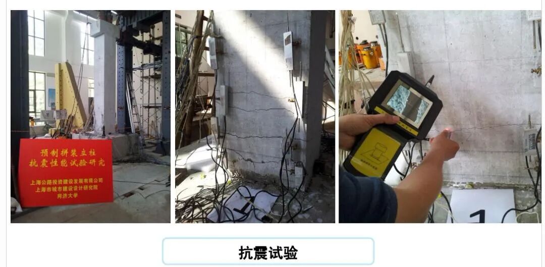

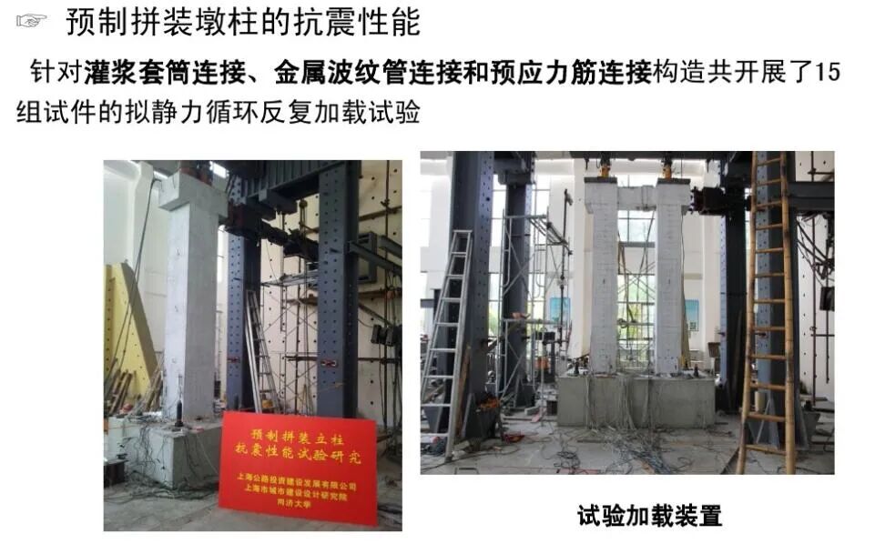

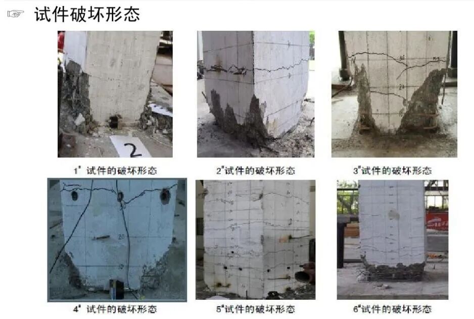

抗震性能研究分析:

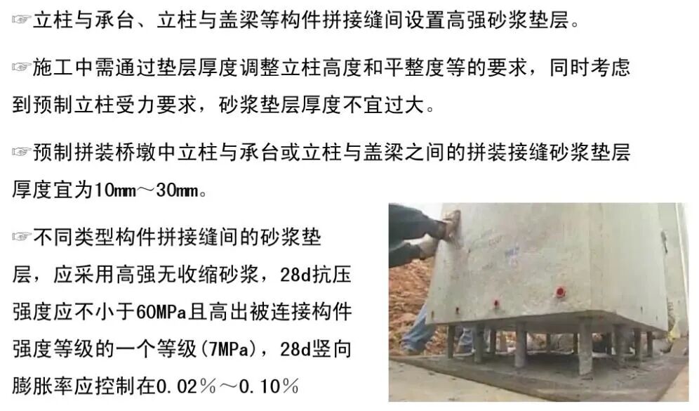

拼接缝研究分析:
拼接锚固长度研究分析:
与现浇施工相比,工程造价?

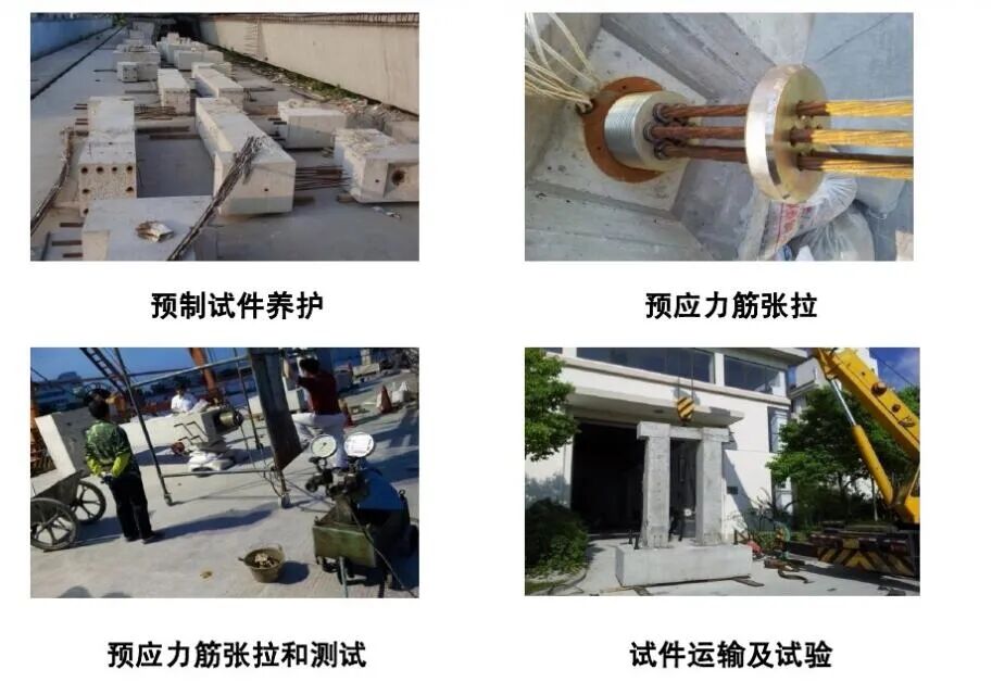

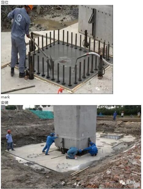

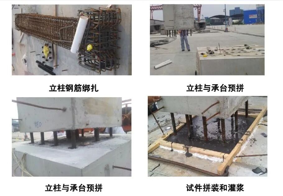

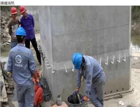

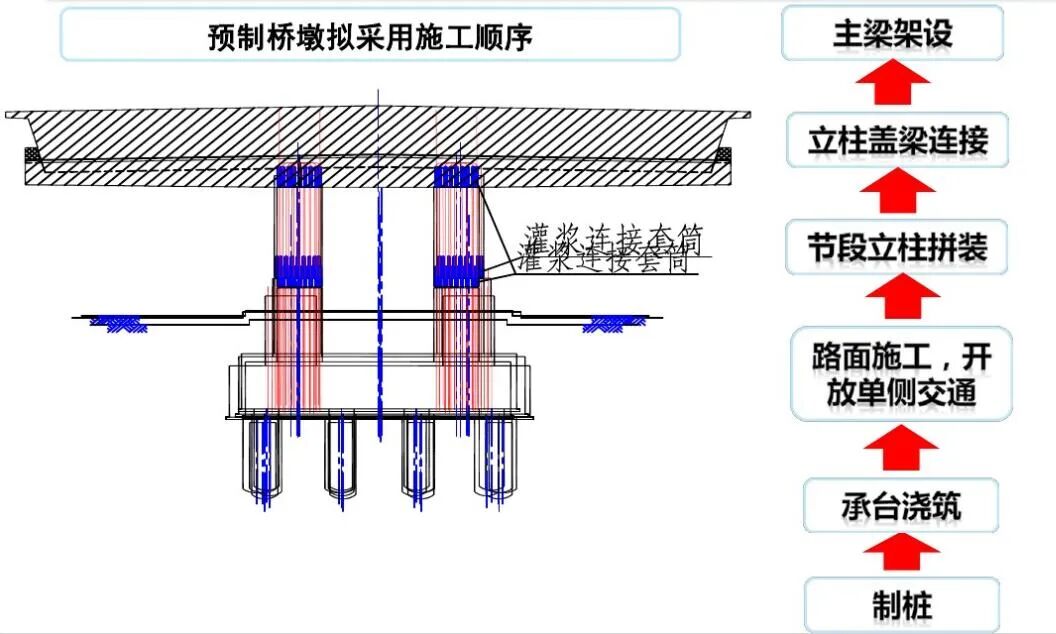

施工步骤
现场装配
