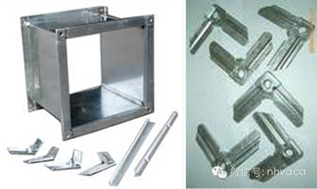

风管法兰
- 法兰角、法兰条(角码、夹码)
- 法兰螺栓
法兰四角安装法兰螺栓
