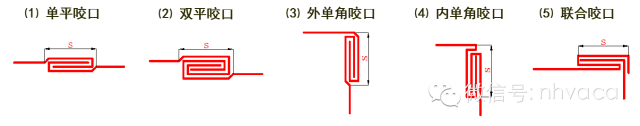

- 咬口余量
- 咬口形式及余量
咬口连接形式适用于厚度小于1.2毫米的普通钢板、厚度小于1.5毫米的铝板和厚度小于0.8毫米的不锈钢板。咬口的形式不同,加工余量亦不相同,从下列几种常见的咬口形式图中可以计算出相应的加工余量。咬口宽度S与板厚t之间的关系可以用经验公式计算,即 S=(8—12)t。常见的咬口形式有:

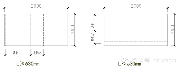

- 法兰角铁 L30*3
法兰角铁长度=风管面 (风管长边<630mm时)
法兰角铁长度=风管面积*2 (风管长边≥630mm时)
GB50243-2002:矩形风管边长大于630mm、保温风管边长大于 800mm,管段长度大于1250mm或低压风管单边平面积大于1.2m2、中、高压风管大于1.0m2、,均应采取加固措施。低压P≤500Pa,中压500<P≤1500Pa,高P>1500Pa。
- 法兰角铁 L30*3
