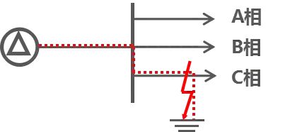

35千伏及以下电力系统往往采用小电流接地系统,当发生单相接地时,由于系统仅有一点接地,不会形成短路回路,此时保护不会动作。
02配网线路单相接地分析

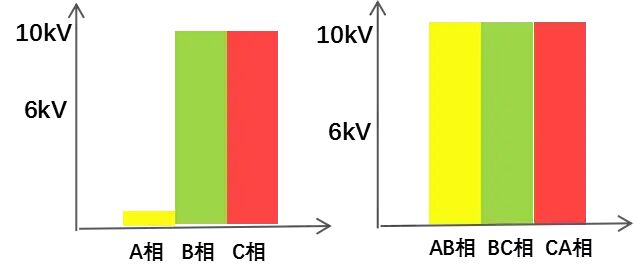

接 地 现 象

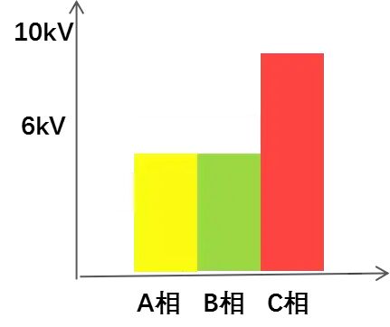

 1.接地相相电压降低,非接地相相电压升高至10千伏。
 2.线电压不发生变化。
 3.3U0大于15(告警值)

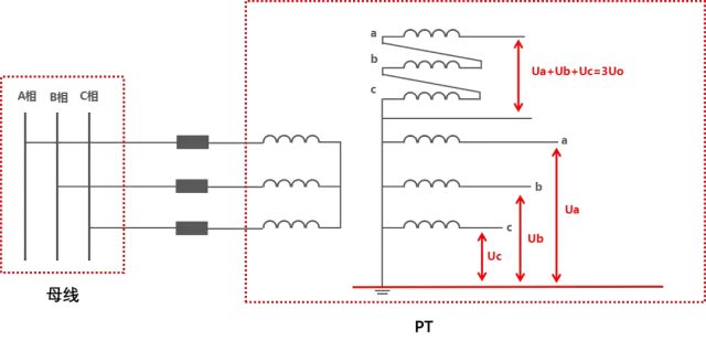

分析接地现象原理前,我们需要了解电压互感器(PT)工作原理。PT共有三个电压绕组如下图所示
一次绕组:与母线并联,与母线电压一致;
二次绕组:将一次绕组高电压按一定比例转化为低电压;
开口三角绕组:负责测量零序电压;
PT工作原理图

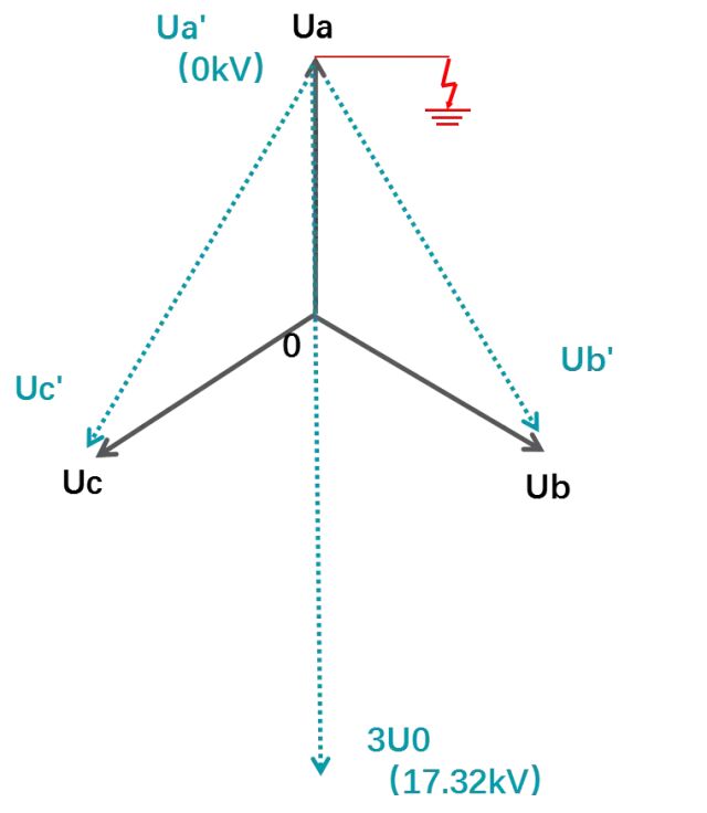

当A相发生接地时,“零电位”将会偏移至A相出口,现象如下图所示:
【单相接地】
1.A相相电压变为0;
2.B、C相电压将会升高至10千伏;
3.3U0=Ua+Ub+Uc>15;

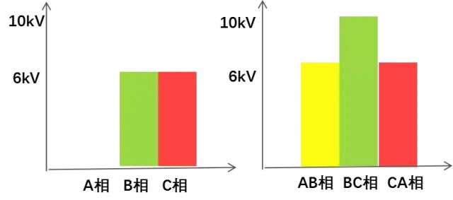

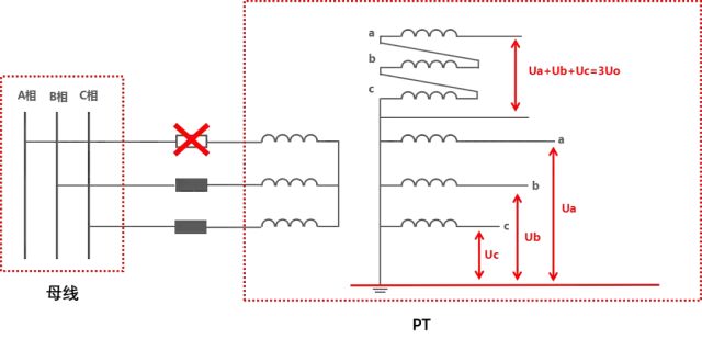

PT一次侧熔断也会造成电压异常,如下图所示:
PT一次侧保险熔断
当PTA相保险熔断时
1.a相降低(不为0);
2.b、c相的相电压不变;
3.3U0>15;
4.Uca、Uab降低(略高于6千伏);
PT一次侧保险熔断电压棒图
PT二次侧熔断也会造成电压异常,如下图所示:
当PTa相保险熔断时
1.a相降低(为0);
2.b、c相的相电压不变;
3.3U0<15(开口三角绕组不受二次绕组影响);
4.Uca、Uab降低至6千伏);
PT二次侧保险熔断电压棒图

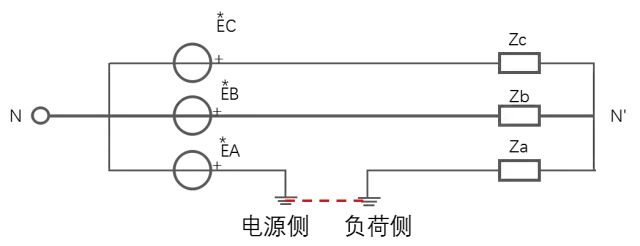

04单相断线

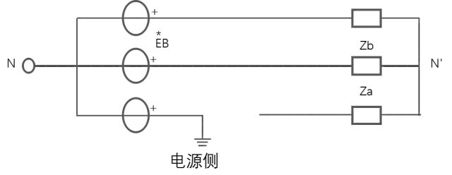

单相断线电源侧接地
这时整个电网模型与单相接地模型一致,因此现象也应一致。断线相相电压为零,非断线相相电压升高至线电压。
单相断线负荷侧接地
断线相相电压升高至1.5倍(9kV),非断线相降低至0.866倍(5.2kV),与接地现象不一致。

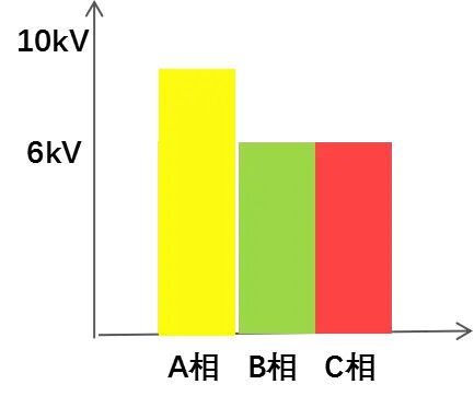

单相断线电源侧、负荷侧均不接地
【线路末端】
中性点不平衡电压不大,故障特征不明显,3U0可能达不到告警值。
【线路首端】
断线相最高可升高为9kV,非断线两相最低降低为5kV,3U0>15。
单相断线电源侧、负荷侧均接地
由于大地为导体,这时整个电网模型与单相接地模型一致,因此现象也应一致。断线相相电压为零,非断线相相电压升高至线电压。

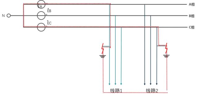

05两条线路同时接地
当同一条母线的不同相接地
整个系统存在两个接地点,并形成短路回路,造成线路跳闸。
