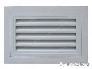

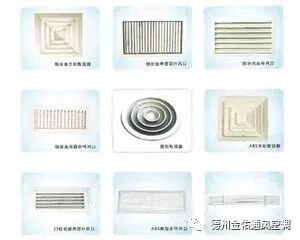

送风口布置尽量均匀。回风口可与送风口一一对应,也可以相对集中。房间净高越小,送风口间距越小;净高越大,送风口间距可越大。2.5m~3.5m净高的房间,送风口间距一般2.5m~4.5m,距墙边1.2m~2m;送风口距回风口大于2.5m。大于3.6m净高的房间,送风口、回风口间距再大一些。
