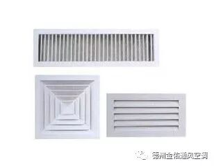

为使室内维持一定的新鲜空气量,要根据人员多少、停留时间、污染程度等因素把室外空气经过加热、冷却、加湿、过滤等处理后单独送入房间。对新风管的连接有要求时,如:新风接风机盘管入口、新风接风机盘管出(送)风管等,按要求布置;无要求时,新风单独接风口。新风送入房间后经过人的呼吸不再新鲜,要排出房间以使新风再进入。排风有几种方式:
(1)、经房间门下百叶→进入走廊→进入卫生间→经排风机排出室外;
(2)、房间吊顶设排风口→风管→经隔墙→进入走廊吊顶→接排风机排出室外;
(3)、房间吊顶设排风口→风管→经隔墙进入走廊吊顶内→走廊吊顶下的走廊→卫生间→排风口→接排风机排出室外;
(4)、房间吊顶设排风口→接风管→排风机排出室外等;
新风口与排风口的相对位置尽量远,使气流流经整个房间;
(5)、风机盘管水管布置:如果为两管制,共三根水管,供水管、回水管、凝水管,均要连接。
