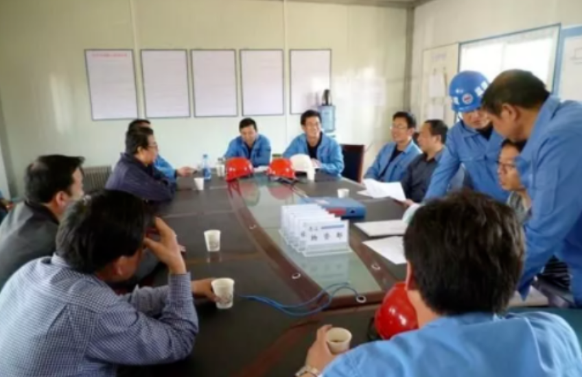

5、建设单位主持召开第一次工地例会,第一次工地例会纪要内容必须符合监理规范要求,即:建设单位、承包单位和监理单位分别介绍各自驻现场的组织机构、人员及其分工;建设单位根据委托监理合同宣布对监理公司和总监理工程师的授权;建设单位介绍工程开工准备情况;承包单位介绍施工准备情况;建设单位和总监理工程师对施工准备情况提出意见和要求;总监理工程师介绍监理规划的主要内容;研究确定各方在施工过程中参加工地例会的主要人员,召开工地例会周期、地点及主要议题。

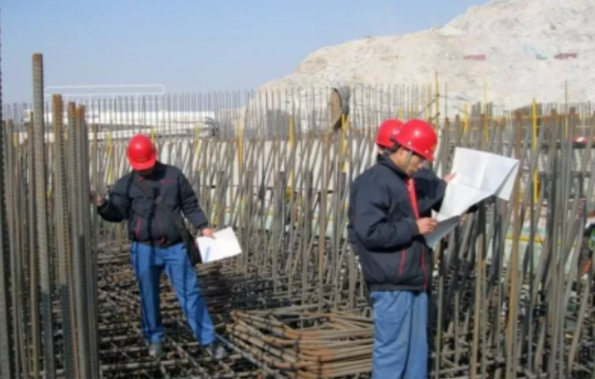

    1、旁站记录
    根据《房屋建筑工程施工旁站监理管理办法》所规定的房屋建筑工程的关键部位、关键工序,在基础工程方面包括:土方回填,混凝土灌注桩浇筑,地下连续墙、土钉墙、后浇带及其他结构混凝土、防水混凝土浇筑,卷材防水层细部构造处理,钢结构安装;在主体结构工程方面包括:梁柱节点钢筋隐蔽过程,混凝土浇筑,预应力张拉,装配结构安装,钢结构安装,网架结构安装,索膜安装。以上关键部位、关键工序都需做旁站记录。
