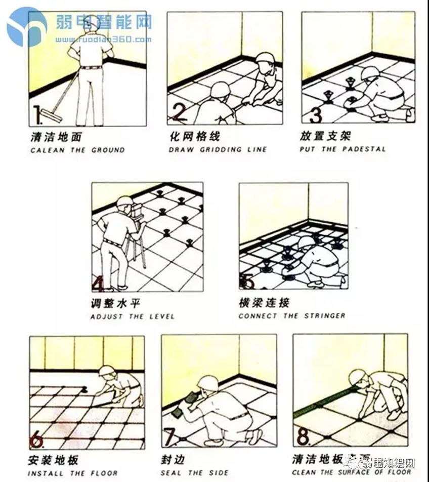

机房防静电地板的安装大家应该都会,大致流程如下图:

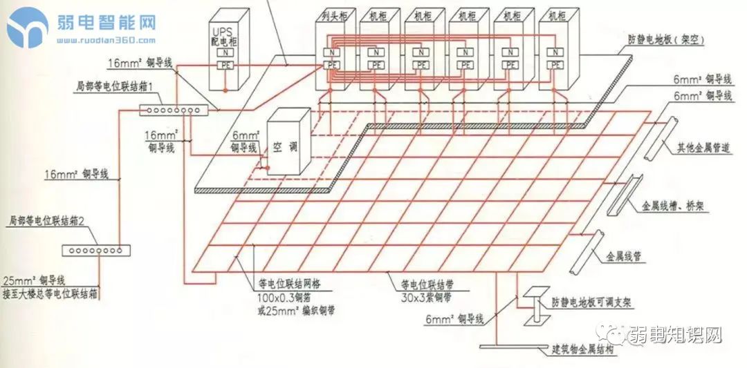

四、机房等电位接地的两种做法
1、就近连接法
? 防静电地板可调金属支架、各类金属管道、金属线槽、建筑物金属结构就近与等电位连接带进行连接,再接入机房等电位连接端子箱。
? 机柜采用两根不同长度的6MM与等电位连接网格(或等电位连接带)连接。
如下图:

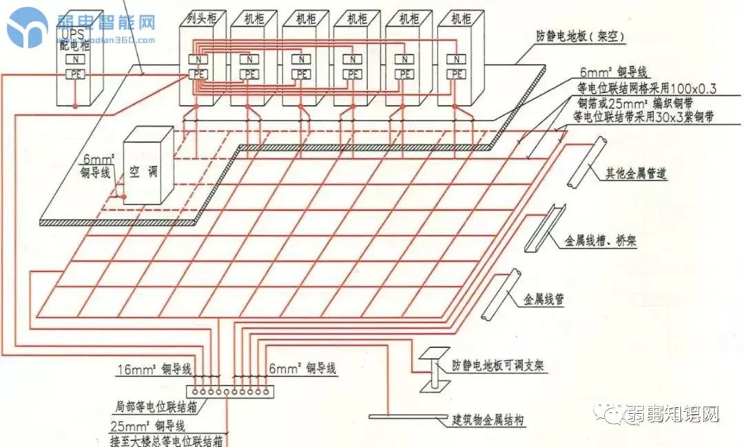

2、集中连接法
? 防静电地板可调金属支架、各类金属管道、金属线槽、建筑物金属结构均与机房等电位连接端子箱进行连接。
如下图:

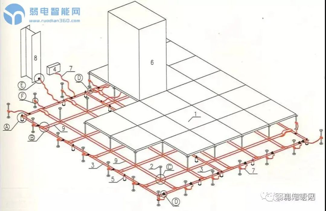

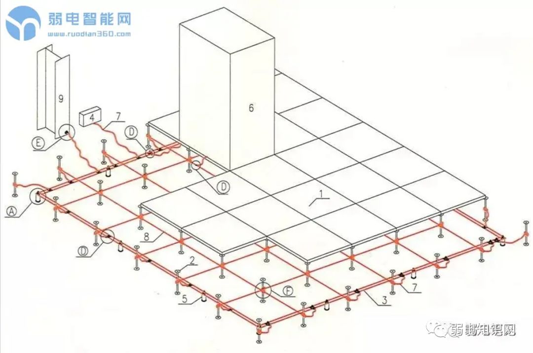

五、防静电地板下面等电位连接带和等电位连接网格区别与联系
? 等电位连接带就是主干接地线,负责干线连通;等电位连接网格就是毛细接地线,负责四通八达。
? 等电位连接带布置呈回字形,接入机房等电位连接箱;等电位连接网格布置呈井字形,接入等电位连接带。
? 等电位连接带应为30*3的紫铜带;等电位连接网格可以是100*0.3的铜箔,也可以是25MM的铜编织线。
? 等电位连接带通过绝缘子 固定在地面;等电位连接网格一方面通过锡焊与等电位连接带连接,另一方面连接到防静电地板支架上。
示意如下图:
1-等电位连接带 30*3紫铜带
2-接地线 6MM铜导线
3-等电位连接网格 100*0.3铜箔或25MM铜编织线
4-等电位连接端子箱
5-建筑金属结构
6-建筑基础
7-机柜
细节如下图:
(1)铜编织带式等电位网格做法
1-防静电活动地板
2-地板可调支架
3-紫铜带
4-等电位连接端子箱
5-纺锤绝缘子
6-机柜
7-接地线
8-铜编织带
(2)铜箔式等电位网格做法
1-防静电活动地板
2-地板可调支架
3-紫铜带
4-等电位连接端子箱
5-纺锤绝缘子
6-机柜
7-接地线
8-金属构件
9-铜箔
