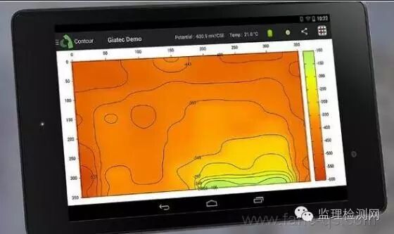

       使用法赫 FH-GH1301 钢筋锈蚀检测仪,对某工程的钢筋混凝土结构进行检测。法赫 FH-GH1301 钢筋锈蚀检测仪使用的是半电池电位法原理,符合 ASTM C876 标准、RILEM TC154 标准等对半电池电位法的规定 和要求。现场检测结束之后,利用法赫 FH-GH1301 钢筋锈蚀检测仪配套的平板电脑,直观地显示出由电位数据自动生成的彩色等高线图:
                        法赫 FH-GH1301 钢筋锈蚀检测仪测得的电势图
       通过电位的等高线图,可以直观地看出钢筋的腐蚀部位,且通过后期与视检时的结果对比,其精确度较高。

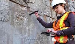

       半电池电位法国外先进产品介绍 半电池电位法用于测量钢筋锈蚀已有多年,但由于传统的基于半电池电位法的钢筋锈蚀检测仪操作不方便、性能可靠性不高等因素,一直制约着其在工业上的应用。而目前国外开发的新一代钢筋锈蚀检测仪,本次实验中使用的FH-GH1301钢筋锈蚀检测仪,则进行了较大的改进:
       可以看出,该产品的构成主要是一个探头,外加一个用于处理数据、实时生成测量成果图的平板电脑,构造简单方便,非常利于工业应用。类似于这种集成性高、操作方便、数据分析处理实时简单的仪器,也应是国 内同行业研发的趋势和重点。
