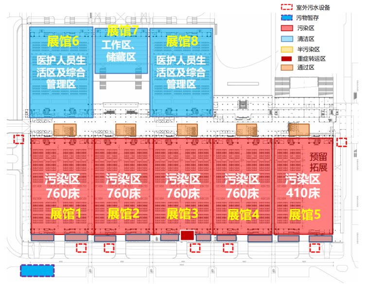

知识点:方舱医院分区域
来源:网络,如有侵权,请联系删除
建筑平面布局应严格遵循“医患分区”的原则,有条件时宜满足“三区两缓冲两通道”(污染区、潜在污染区、清洁区三区,污染区与潜在污染区、潜在污染区与清洁区之间所设缓冲区、医务人员通道、患者通道两通道)的要求,按医患分离、洁污分离的方式组织出入口和流线,并预留适度的患者活动空间。
