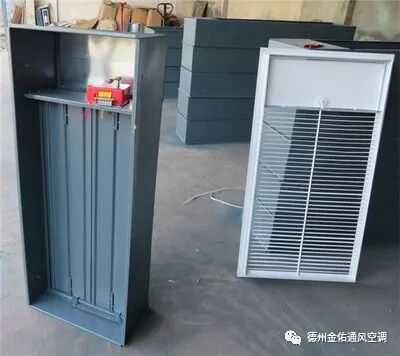

多叶排烟口与正压送风口工作原理及特点:板式排烟口一般应用在走道或防烟前室,无窗房间的排烟系统的排烟口处,可以吊装在天花板上或安装在侧墙;
多叶排烟口一般安装于楼梯前室、排烟竖井的墙上,亦可安装在排烟系统管道侧面或风道末端。当排烟风机负担两个或两个以上防烟分区时,排烟风机的排烟量为只保证两个防烟分区同时排烟的风量;
