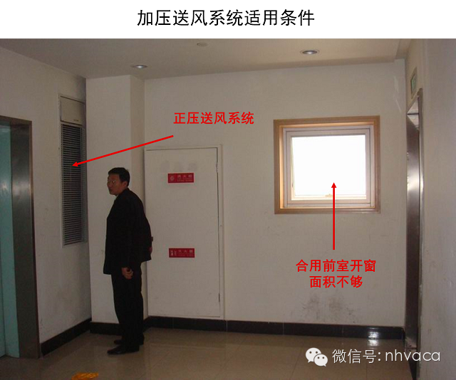

不具备自然排烟条件的防烟部位应设置机械加压送风系统。 推荐资料: [广东]30层酒店通风及排烟系统设计施工图(机械加压送风系统) https://ziliao.co188.com/d63411020.html
