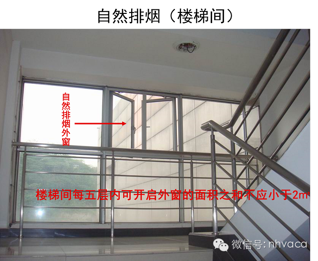

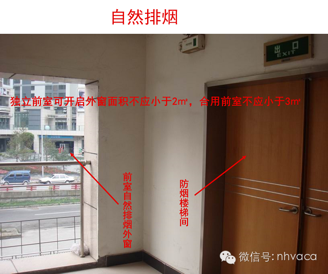

防烟系统的设置部位:
1. 防烟楼梯间及前室(安全性较高的安全出口)、消防电梯前室(灭火救援通道);
2. 避难层(建筑内的安全区域,超过100米的公共建筑才有)。
作用:
通过设置防烟措施,防止烟气进入防烟部位,确保防烟部位的人员不受烟气侵袭,为人员安全疏散和消防扑救创造条件。
