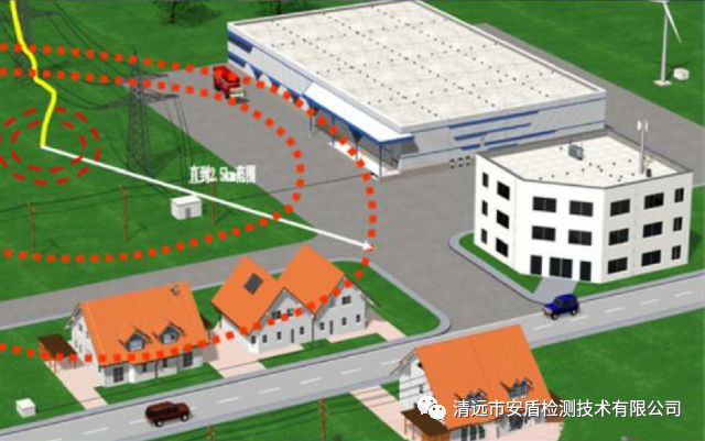

电磁感应
      雷电的电磁感应,是基于“电生磁、磁生电”的原理,如上图所示,当雷击建筑物临近区域时,巨大的雷电流在周围空间产生迅速变化的强大磁场,这种磁场能在附近金属导体上感应出很高的电压,这种超过工频电压额定值10%的电压,称为过电压,而通过雷电电磁感应形成的过电压,又称外过电压,具有脉冲的特性,对建筑物内设备及人员都会造成不可逆的损害。雷电的电磁感应,是基于“电生磁、磁生电”的原理,如上图所示,当雷击建筑物临近区域时,巨大的雷电流在周围空间产生迅速变化的强大磁场,这种磁场能在附近金属导体上感应出很高的电压,这种超过工频电压额定值10%的电压,称为过电压,而通过雷电电磁感应形成的过电压,又称外过电压,具有脉冲的特性,对建筑物内设备及人员都会造成不可逆的损害。

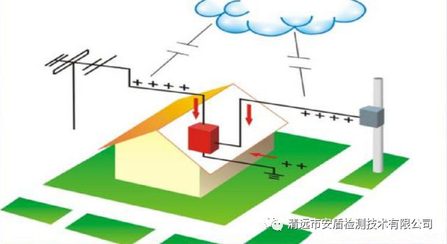

静电感应
      静电感应是由于雷云接近地面,在地面凸出物顶部感应出大量异性电荷所致。结合上图,在雷云与其他部位放电后,凸出物顶部的感应电荷的宿主消失了,它们会失去束缚,以雷电波的形式,沿凸出物极快地传播。也会产生我们前面所认识到的外过电压,对设备和人员都会造成危害。

什么是雷电的静电感应效应?
知识点:闪电静电感应 在各种金属屋顶或架空线路上,会因为其上空的带电雷雨云层的存在产生静电感应,带上与云层相反的电荷,称为静电感应效应。当先导到达地面,雷雨云主放电时,先导通道中的电荷与金属屋顶或架空线路上的异号电荷迅速中和,如果发生在金属屋顶上,在金属屋顶上未被中和的电荷形成对地的高电位,如果没有通路泄放金属屋顶上的电荷,金属屋顶上与屋内的人或金属设备之间就会发生击穿放电,危害人的生命和损坏设备,如有使金属屋顶上静电感应的电荷泄放的通路,但泄放通路不畅,电阻值过大,电流通过接触不良处时就会产生火花放电,点燃易燃易爆物体,发生火灾。如果发生在架空线路上,未被中和的电荷失去束缚就可自由运动,形成过电压波会沿架空导线两侧传播,当它沿线路进入建筑物内时,将会对建筑物内的信息系统和电气设备造成损坏。
