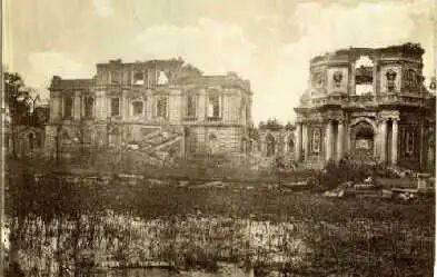

清王朝的闭关政策阻挡了西方建筑的传入。一直到19世纪中叶,除了北京圆明园西洋楼、广州“十三夷馆”以及个别地方的教堂等少数西式建筑外,中国基本上没有接触西方近代建筑文化。鸦片战争后,各种形式的西方建筑陆续出现在中国土地上,加速了中国建筑的变化。
左图/右图  北京圆明园西洋楼/广州“十三夷馆”

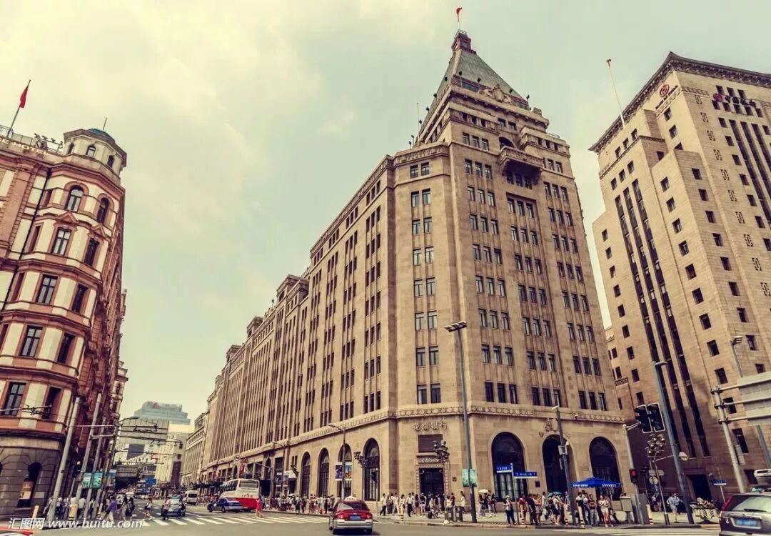

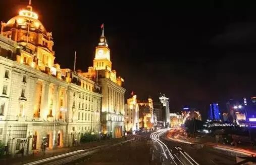

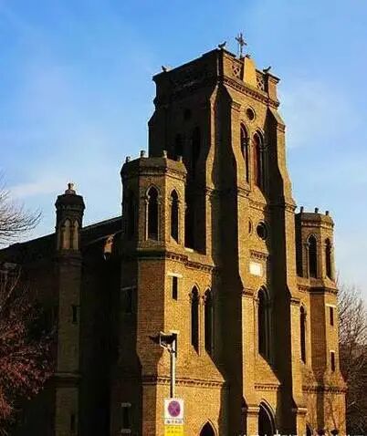

如领事馆、工部局、洋行、银行、住宅、饭店等,在内地也零星地出现了教堂建筑。这些建筑绝大多数是当时西方流行的砖木混合结构房屋,外观多呈欧洲古典式,也有一部分是券廊式;后者是西方建筑传入印度、东南亚一带,适应当地炎热气候而加上一圈拱券回廊,当时称为“殖民式建筑”。
左图/右图  望海楼教堂/上海外滩——“万国”建筑

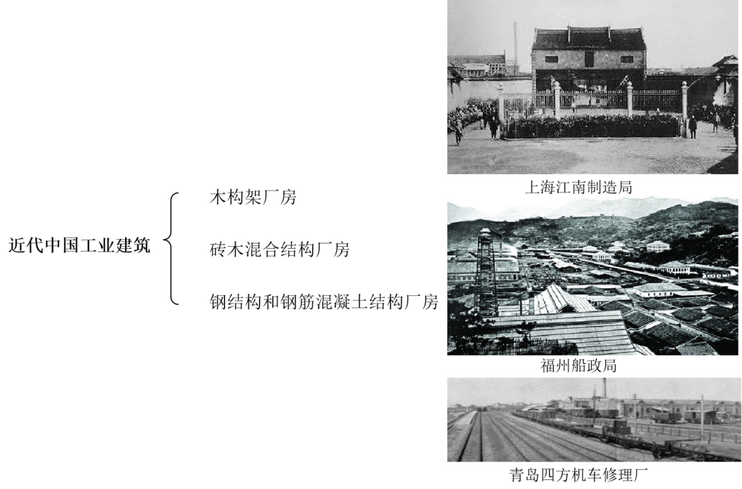

2、洋务派和民族资本家为创办新型企业所营建的房屋
这些建筑多数仍是手工业作坊那样的木构架结构,小部分引进了砖木混合结构的西式建筑。
影响和意义:
两方面的建筑虽然为数不多,但标志着中国建筑开始突破封闭状态,酝酿着新建筑体系。

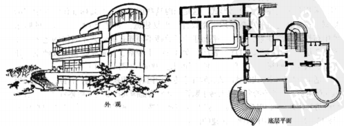

1930年代以后,在国外现代建筑运动影响下,出现少数时髦的新住宅。这种新住宅采用了钢筋混凝土结构和大片玻璃等新材料、新结构,装置了电梯、弹簧地板、玻璃顶棚等新设施,建筑空间趋向通透、流畅,造型也成了很地道的“现代式”。上海铜仁路吴同文宅(1935~1937年建,邬达克设计)明显地反映出这一趋势。

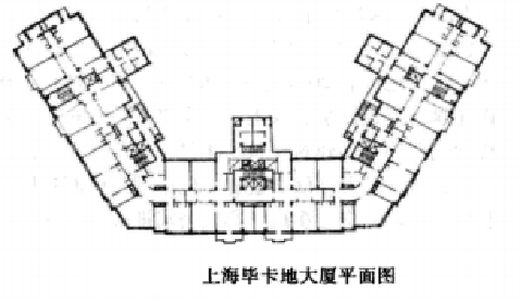

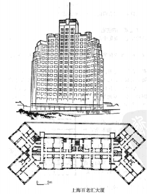

多层、高层公寓
20世纪30年代,一些大城市中盛行近代住宅的另一种类型,包括一些五六层的多层公寓和许多幢10层以上的高层公寓。这些高层公寓多位于交通方便的地段,以不同间数的单元组成标准层,采用钢框架、钢筋混凝土框架等先进结构,设有电梯、暖气、煤气、热水等设备,有的底层为商店,有的有中西餐厅等服务设施,外观多为简洁的摩天楼形式。

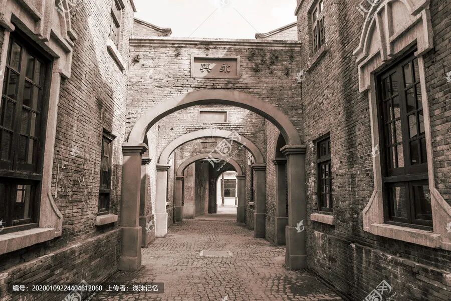

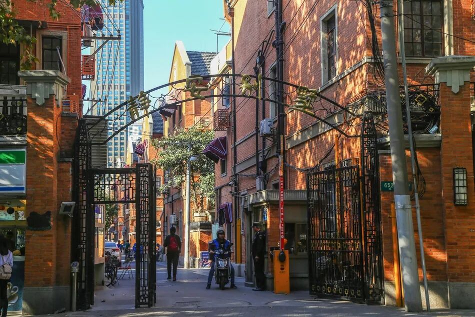

里弄住宅
最早于19世纪50~60年代出现在上海,是从欧洲输入的密集居住方式,后来汉口、南京、天津、福州、青岛等地也相继在租界、码头、商业中心附近形成里弄住宅区。上海的里弄住宅按不同阶层居民的生活需要分为石库门里弄、新式里弄、花园里弄和公寓式里弄。早期石库门里弄明显地反映出中西建筑方式的交汇。里弄住宅布局紧凑,用地节约,空间利用充分。

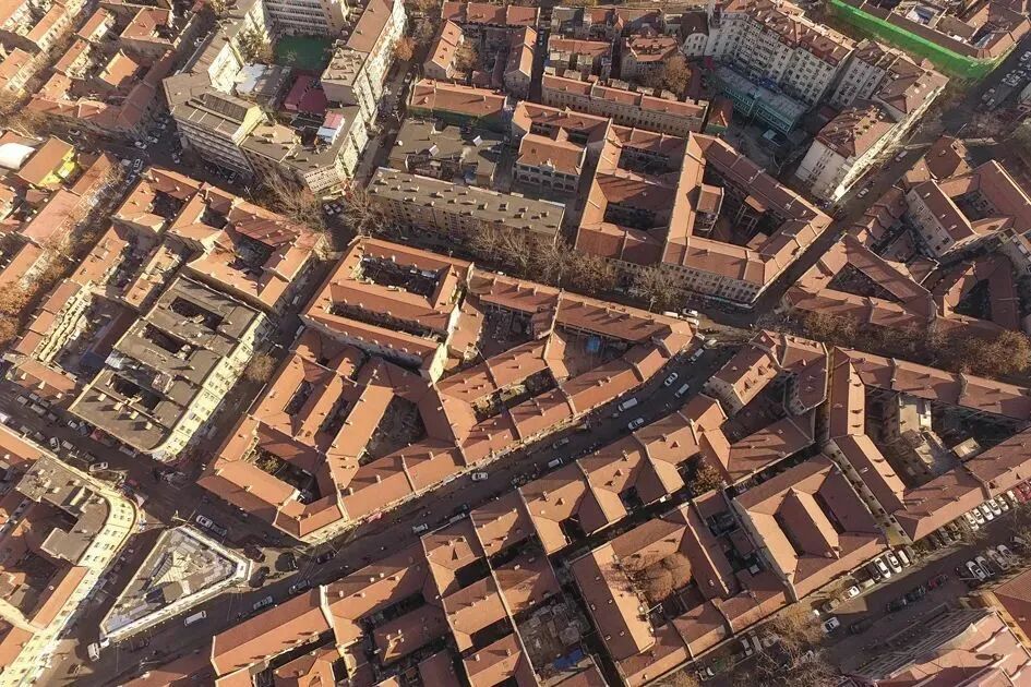

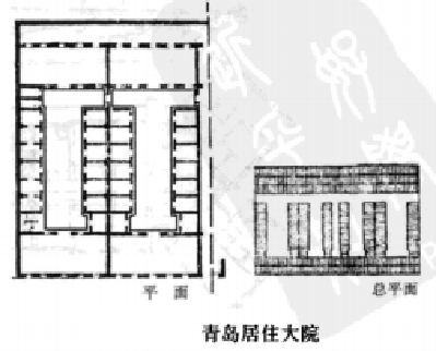

在青岛、沈阳、哈尔滨等地相当普遍。“大院”大小不等,由二、三层高的外廊式楼房围合而成,多为砖木结构,院内设公用的上下水设施。一个大院居住十几户甚至几十户,建筑密度大,居住水平较低。
左图/右图  青岛居住大院平面/青岛居住大院鸟瞰

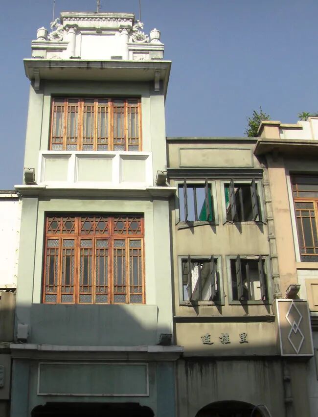

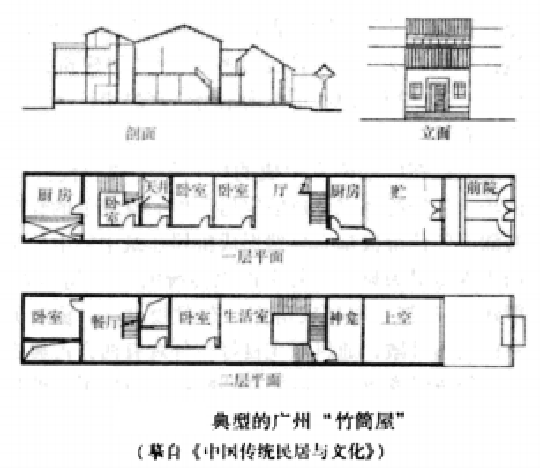

竹筒屋
早期多为单层带局部二、三层,开间宽约4m,进深达10余米乃至30m。因其形似竹筒而得名。这种住宅以毗连的侧墙承重,形成中空的长条形空间。典型的平面分前、中、后三部。以1~2个内天井间隔,前部为门头厅、前厅、前房,中部为过厅、楼梯、后房,后部为厨房、厕所。

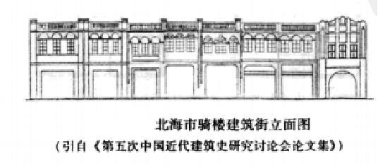

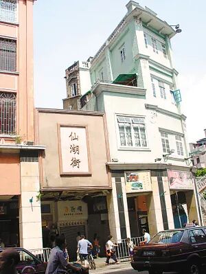

骑楼
它以沿街下层铺面设置带覆盖的通道敞廊为特征,反映出中国廊房式的传统商业建筑与外来的殖民地外廊样式的结合。建筑立面带有浓厚的洋式造型,通常以底层柱廊、楼层、山花组成三段式构图。这类骑楼数量颇多,以其独特的形象构成这些城市的独特风貌。

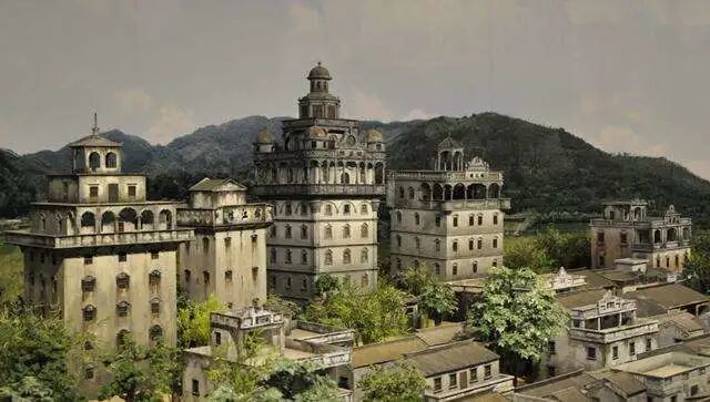

庐式侨居和碉楼侨居
广东的庐式侨居表现得最为典型。其平面以传统的“三间两廊”为基础,外形多呈方形,一般建2~3层,用材较讲究,布置较灵活,窗户开得较大,有的做成斜角凸窗。室内通透开散,通风采光良好。外观有西方古典式的和中西混合式的。
图/开平碉楼

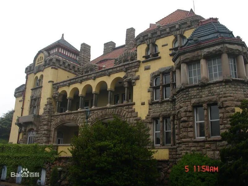

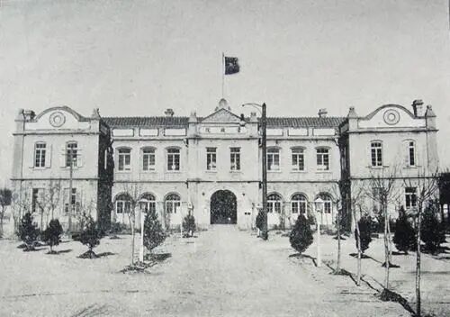

1、仿照资本主义国家同类建筑,布局和造型大多脱胎于欧洲古典式、折衷式宫殿和府邸的通用形式。
左图/右图  青岛提督公署/江苏省咨议局

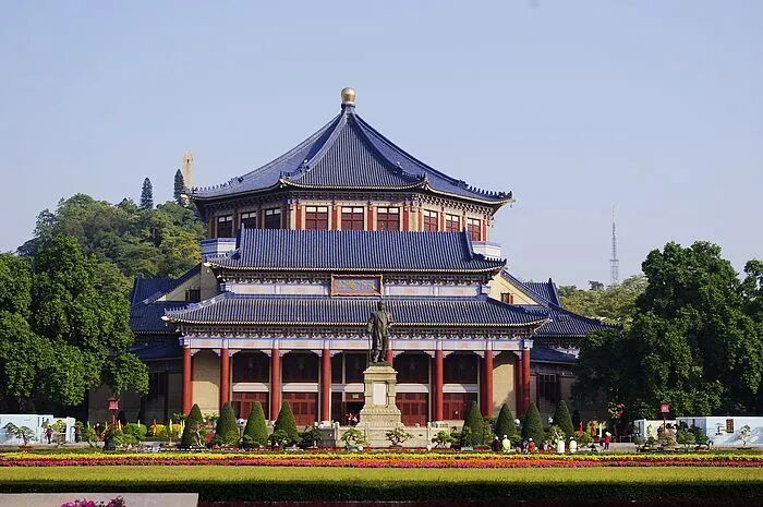

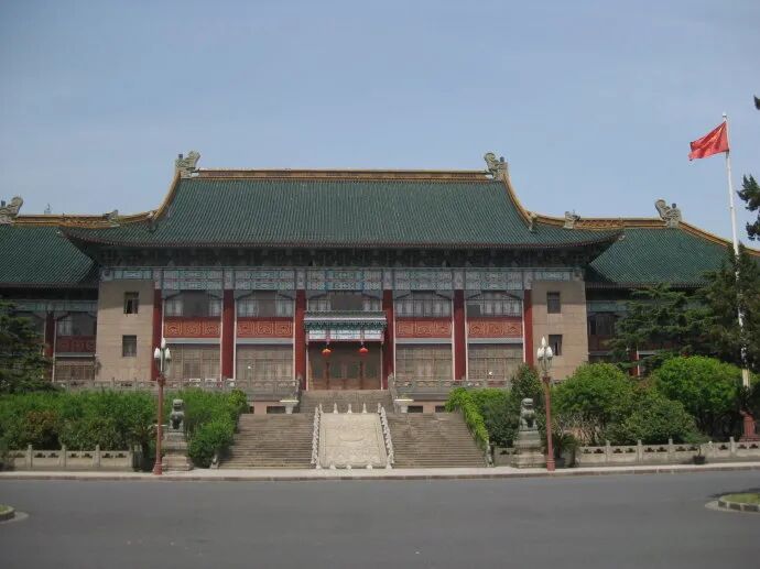

2、中国建筑师设计的具备近代功能的民族形式的建筑。

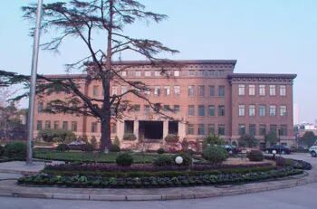

左图/右图  上海市政府大楼/广州中山纪念堂

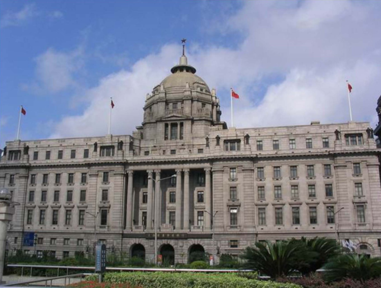

1、银行为金融机构,控制着社会经济的命脉。为显示资万雄厚、博取客户信赖,许多银行竞相追求高耸宏大的建筑体量,坚实雄伟的外观和富丽堂皇的内景,大多采用古典式、折衷式的建筑形式,也有少数采用民族形式。
左图/右图  上海汇丰银行/上海中国银行

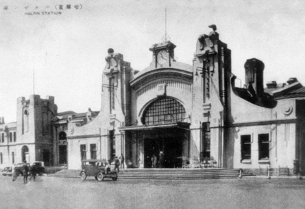

2、火车站建筑外观多移植国外建筑形式
左图/右图  东铁路哈尔滨站/济南火车站

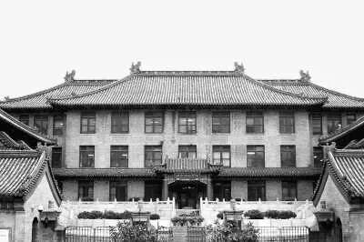

近代文化教育建筑

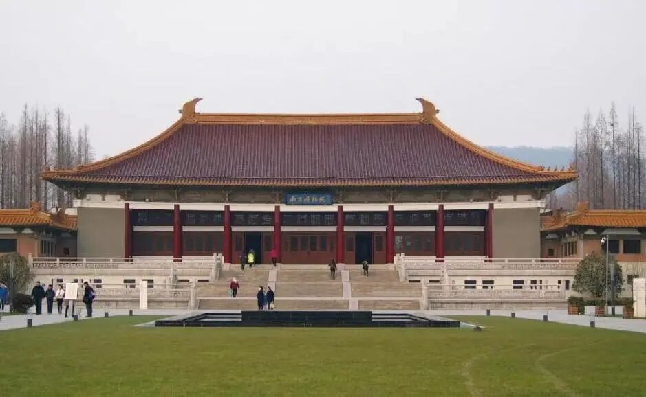

近代文化教育建筑包括博物馆、图书馆、大学、中小学、医院、疗养院、体育馆、体育场、公园以及各类纪念性建筑等。国民党政府设立的博物馆、图书馆、体育馆以及营造的纪念性建筑,明文规定采用“中国固有形式”。教会系统的学校、医院几乎也都采用“中国式”。
左图/右图  北京协和医院/南京中央博物院

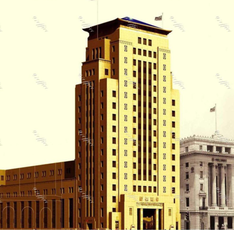

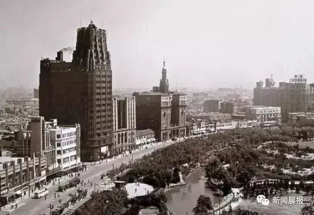

2、新式商业服务业建筑包括大型百货公司、大型饭店、影剧院、俱乐部、游乐场等,是近代中国城市商业区规模最大、近代化水平最高、建筑艺术面貌最突出的建筑。
左图/右图  上海沙逊大厦/上海国际饭店

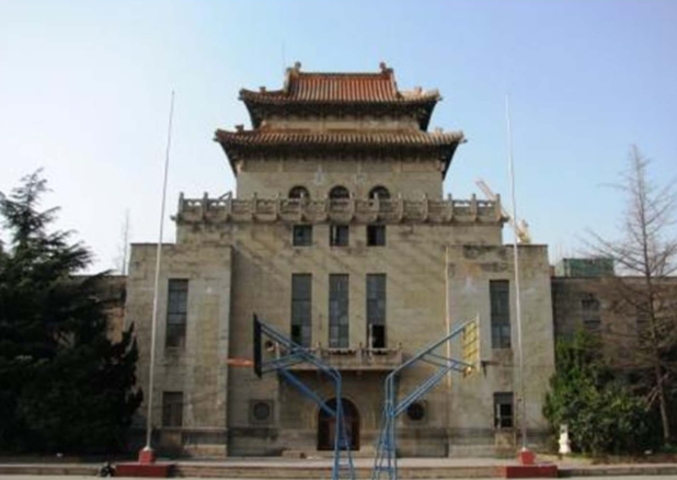

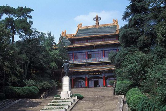

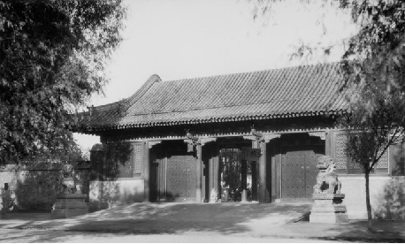

这类建筑尽力保持中国古典建筑的体量权衡和整体轮廓,保持台基、屋身、屋顶的“三分”构成,屋身尽量维持粱柱额枋的开间形象和比例关系,整个建筑没有超越古典建筑的基本体形,保持着整套传统造型构件和装饰细部。
左图/右图  中山陵藏经楼/燕京大学校门

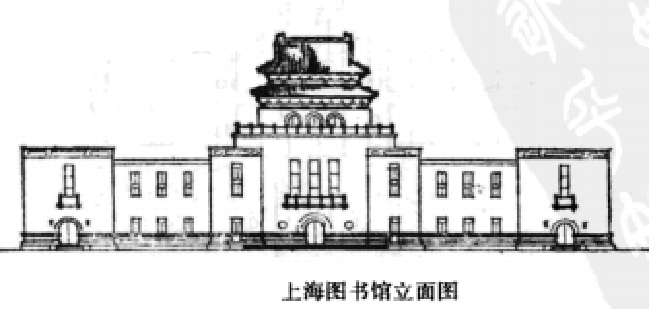

混合式
这类建筑突破中国古典建筑的体量权衡和整体轮廓,不拘泥于台基、屋身、屋顶的三段式构成,建筑体形由功能空间确定,墙面大多摆脱檐柱额枋的构架式立面构图,代之以砖墙承重的新式门窗组合,或添加壁柱式的柱梁额枋雕饰,屋顶仍保持大屋顶的组合,或以局部大屋顶与平顶相结合,外观呈现洋式的基本体量与大屋顶等能表达中国式特征的附加部件的综合。
图/上海市图书馆

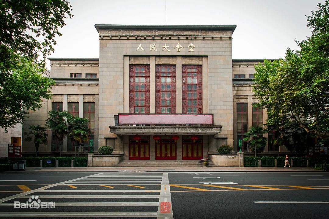

以装饰为特征的现代式
20世纪30年代,现代建筑思潮已陆续传入中国,建筑实践中,一种向国际式过渡的“装饰艺术”倾向的作品和地道的国际式作品也通过洋行建筑师的设计而纷纷出现。这种新颖、合理、经济的摩登形式,吸引了中国建筑师的注意和社会的兴趣,因此,很自然地为传统复兴建筑启迪了一条新路——仿“装饰艺术”做法的路,即在新建筑的体量基础上,适当装点中国式的装饰细部。这样的装饰细部,不像大屋顶那样以触目的部件形态出现,而是作为一种民族特色的标志符号出现。
左图/右图  外交部大楼/国民大会堂
