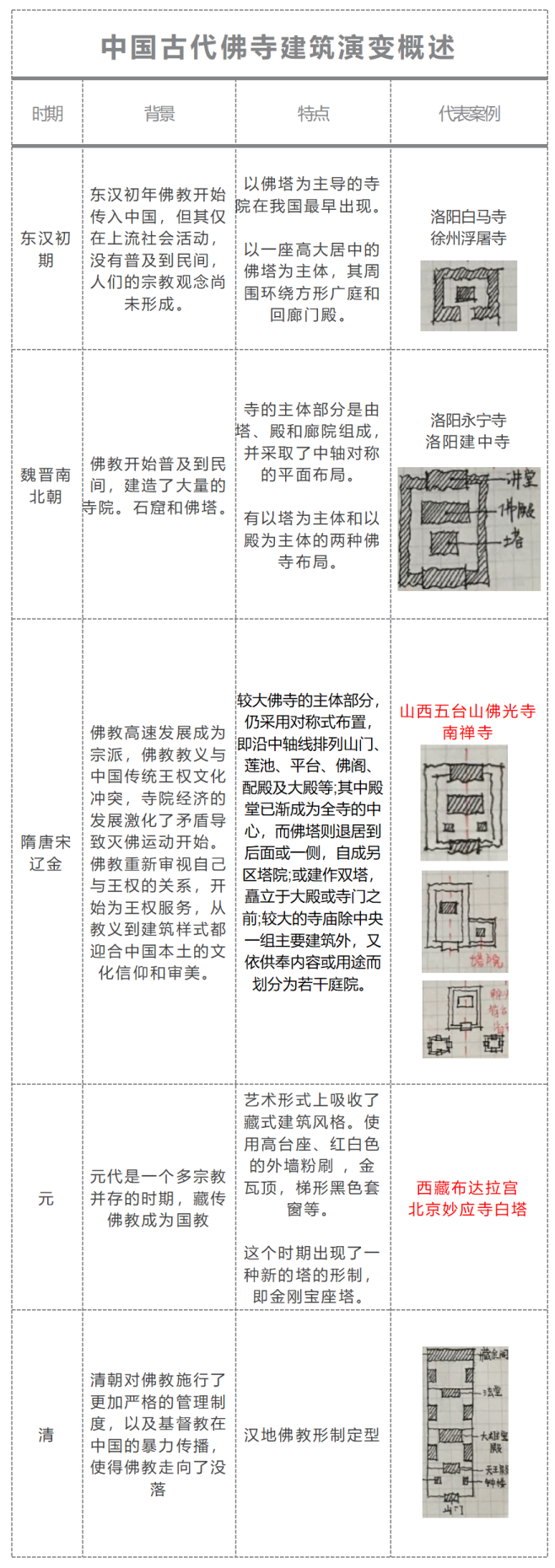

我国的佛教寺院可以分为以佛塔为主和以佛殿为主的佛寺。并且呈现从以佛塔为主到以佛寺为主的演变关系。下表概述了根据不同时期的历史特征而呈现出的佛教建筑的特点。

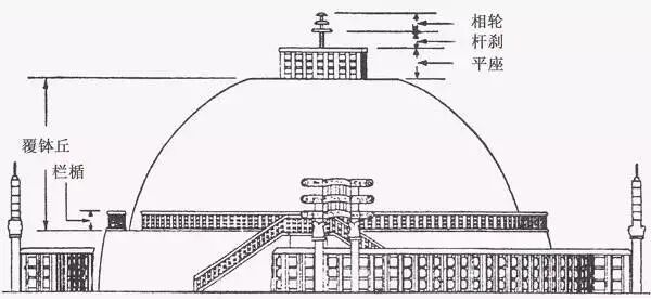

窣堵坡
窣堵坡的半球体象征天宇,顶上相轮华盖的轴便是天宇的轴,佛教认为佛是天宇的体,所以窣堵坡就是佛的象征。
这样的构思非常原始,但是它概括了人们能观察到的最宏伟的形象的基本特征,单纯浑朴,完整统一。
尺度之大,砖石的重量感与栏杆的细密划分、门的玲珑细巧对比体现出庄严隆重的纪念性。
图|窣堵坡

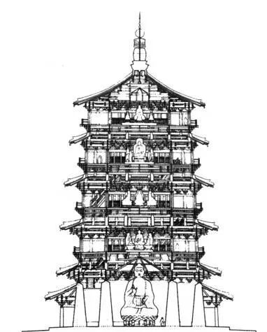

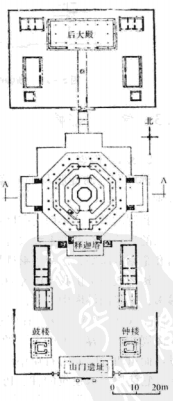

辽代山西应县佛宫寺释迦塔
图|山西应县佛宫寺释迦塔平面图
图|山西应县佛宫寺释迦塔剖面图
基本特征
1、平面呈八边形,有内外槽,底层出一圈副阶周匝。
内外槽的形式妥帖满足了内槽空间供佛,外槽回廊供信徒环行礼佛的需要。
2、外观显5层6檐,塔身内槽5层,外槽因添加4个平坐暗层而呈9个结构层。
平坐的设置不仅是结构所需也提供了环塔观景的眺望台。
3、全塔白而上由砖石塔基,木构塔身,砖砌剎座和铸铁塔刹四部分组成,总高67.3m。
木塔外观雄壮而华美,层层内收的塔身取得总体轮廓的恰当收分,腰檐、平坐有节奏地重复,产生了强烈地韵律感。
结构性能优良原因
1、采用八角形平面,有利于其抗风性能的增强。
2、塔的总体比例较为粗壮,有利于整体的稳定性。
3、采用内外槽双层套筒式的平面和结构,大大增强了塔的整体刚度。
4、由塔身各层斗拱和平坐斗拱形成的铺作层具有一定地灵活性,有利于抗震。
5、平坐暗层内的斜撑有稳定结构的作用。
意义
1、是我国现存唯一的全木构塔,是中国现存也是世界现存的最高古代木构建筑。
2、展现了中国高层木构建筑所达到的技术、艺术水平。

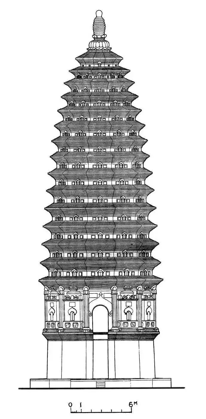

北魏河南登封嵩岳寺塔
图|河南登封嵩岳寺塔立面图
基本特征
1、塔平面为12边形,是我国塔中的独例。
2、塔身建于简朴的台基上。
3、塔身腰部有一组挑出的砖叠涩,将塔身分为上下两段,下段朴素无装饰,上段四个正面辟券门,贯通上下两段。券门券窗上的火焰券面和角柱上的莲瓣柱头柱础,都带有浓郁的异域风味。
4、塔身上部层叠15层塔檐,均为砖砌叠涩檐,各层檐间只有短短一段塔身,自上往下逐渐缩短。塔身的收分使得整个塔的外观比例匀称。

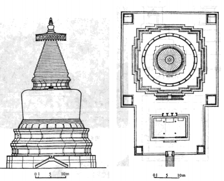

北京妙应寺白塔
图|北京妙应寺白塔立面图、平面图
基本特征
1、建于元代,是由尼泊尔著名工匠阿尼哥所作,全高为53m。
2、是建在凸字形台基上,台上再设亚字形须弥座两层,座上置覆莲花座与水平线脚数条,承以肥短塔身,塔脖子,十三天相轮和金属宝盖。
3、塔体为白色,与上部金色宝盖相辉映,外观甚壮伟。

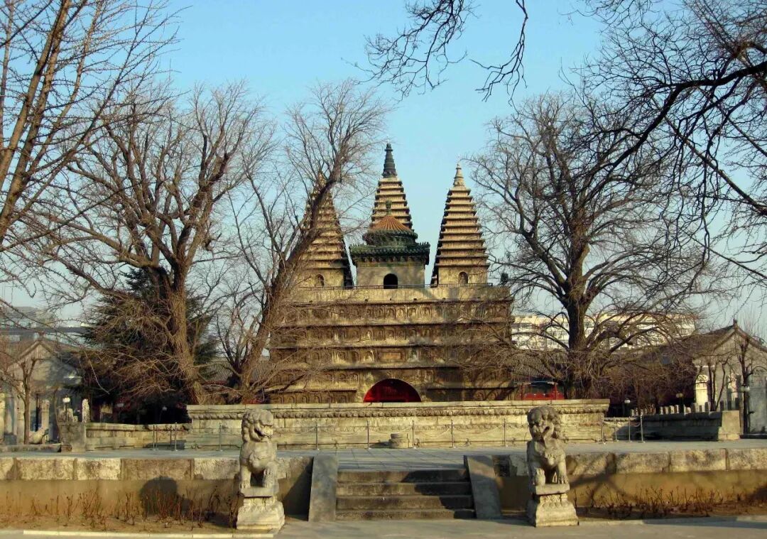

金刚宝座塔是在高台上建塔5座(中央一座较高大,四隅各一较低下),仅见于明、清二代,为数很少。台上塔的式样,或为密檐塔,或为喇嘛塔。
Eg
北京正觉寺塔
建于明代,是我国此类佛塔最典型的实例。虽模仿印度菩提迦耶大塔,但塔的造型和细部上全用中国式样。本例为高台上为密檐塔。
图|北京正觉寺塔

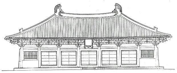

唐五台山佛光寺大殿
图|五台山佛光寺大殿立面图、平面图
基本特征
1、平面
a.大殿面阔7间,进深8架椽。
b.殿身平面柱网由内外两圈柱子组成,属宋《营造法式》中金箱斗底槽。
c.内槽柱围成面阔五间,进深两间的内槽空间,内槽后半部设佛坛。
d.大殿正面中部五间设板门,两端尽间和山面后间辟直棂窗,其余围以厚墙。
2、殿内空间
a.内槽宽大、高敞,佛像的尺度和空间尺度相称。
b.外槽依两山及后墙砌台阶三级,置五百罗汉,其空间狭小,与内檐形成对比。
3、外观
a.大殿上覆单檐四阿顶,下承低矮的台阶。
b.三分构图比例,屋顶、屋身和台基相互协调,这是中国古代建筑重要立面特征。
c.柱身都是圆形直柱,仅上端略有卷杀。檐柱有侧脚(平面上各檐柱柱头向内倾斜)及生起(立面上,檐柱自中央当心间向两侧逐间升高)。

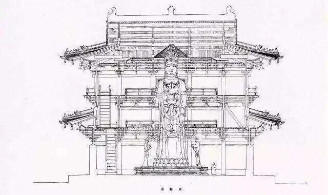

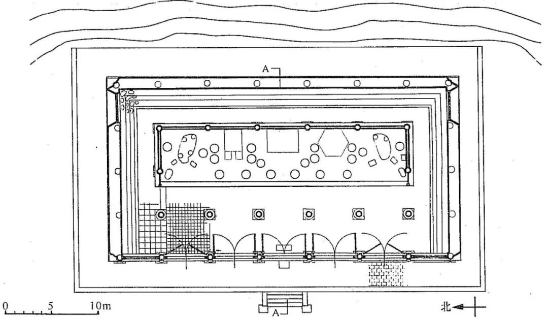

天津蓟县独乐寺观音阁
图|天津蓟县独乐寺观音阁剖面图
基本特征
1、平面为金箱斗底槽,外槽面阔五间,进深八架椽。内槽面阔三间,进深四架椽。二层形成六边形井口,以容纳16m的辽塑观音像。
2、典型的殿阁型构架,外观2层,有腰檐、平坐;内部3层(中间有一夹层)。
3、屋顶用九脊殿式样。
4、台基为石建,低矮且前附月台。
5、斗拱的种类有24中。梁架分为草栿和明栿两部分。天花在当心间中央用八角形藻井。
结构性能优良原因
1、整座构架立于石柱础上,木柱与石础之间可以发生位移,具有一定的抗震性能。
2、内外槽斗拱组成的三个铺作层有一定灵活性,有利于抗震。
3、柱于仅端部有卷杀,有侧脚。上、下层柱的交接采用叉柱造的构造方式。由于上层和夹层的檐柱较底层檐柱收进约半个柱径,在外观上形成稳定感。
4、位于底层平棋以上和平坐楼板以下的夹层,在柱间施以斜撑,加强了结构的刚度。

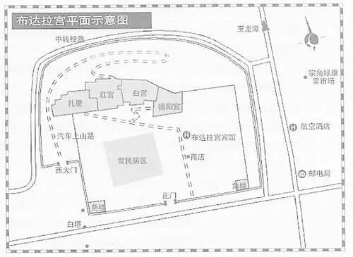

西藏布达拉宫
图|西藏布达拉宫平面图
西藏布达拉宫在拉萨市西约2.5km的布达拉山上,是达赖喇嘛行政和居住的宫殿,也是一组最大的藏传佛教寺院建筑群,可容僧众两万余人。始建于公元8世纪松赞干布时期,毁后清代重建。
基本特征
1、此宫依山而建,经过漫长的小道至山腰,才到达宫的人口。
2、带窗的碉楼大部由白石砌成,仅在檐边及石栏墙头用白玛草涂红装饰,外观简洁明快。
3、上部中央的红宫是整个建筑群的主体,也是达赖喇嘛接受参拜及其行政机构所在,有经堂、佛殿、政厅、图书馆、仓库、历代达赖喇嘛的灵堂、灵塔以及平台、庭院等。
