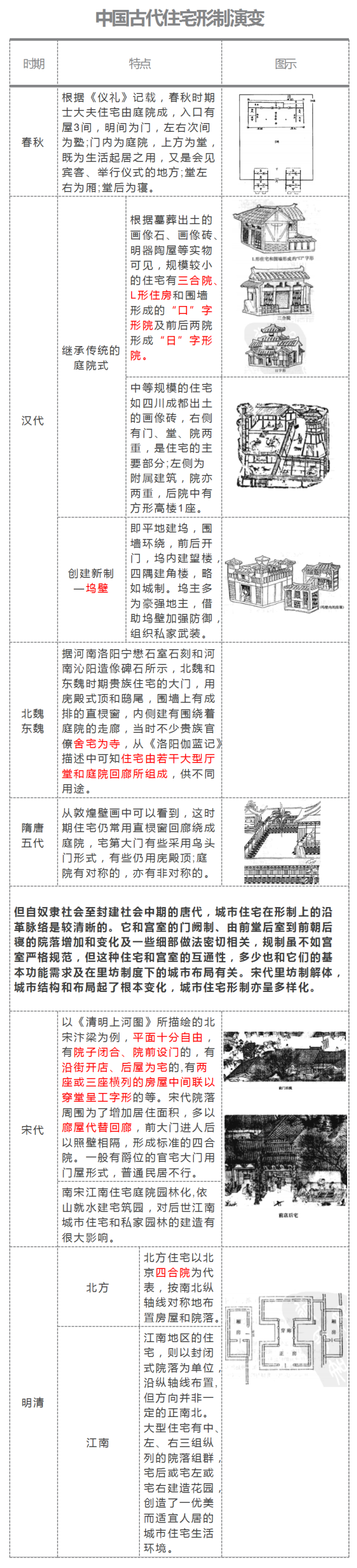

此表格梳理了不同时期住宅具有代表的形式的演变,但是我们要知道建筑的发展在落后的地区是具有滞后性的,多种形式的住宅可能会在同一时期并存。

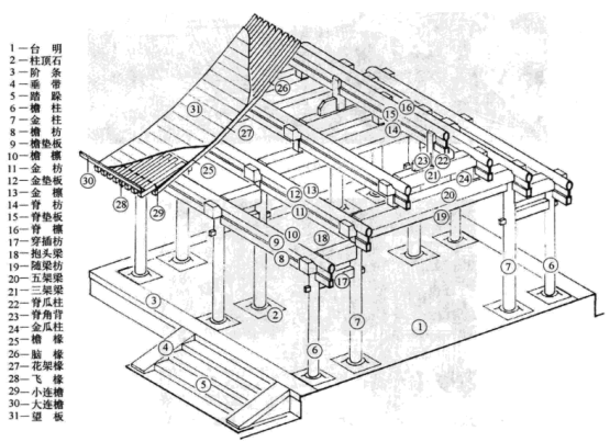

北方多用抬梁式,其中以四合院为代表
图|北京四合院正房抬梁式(马炳坚《北京四合院建筑》)

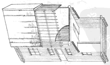

木构井干式
主要分布地:东北、云南等林区
用井干壁体作为承重结构墙,在我国原始社会便使用。
图|东北木构井干式住宅

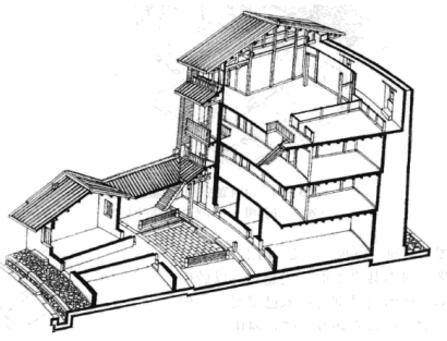

碉楼
主要分布地:西康、青藏高原、内蒙古。
碉楼的形成与山地特殊地理环境有关,这些地区多山,且石为板岩或片麻岩构造,易剥落加工,取石方便。
构造特点:碉楼外墙为厚实高大的收分石墙楼层(底层厚达40cm,高可达数十米),内为密梁木楼层的楼房,楼层用土面层,即在木梁上密排楞木,再铺一层细树枝,其下再铺20cm的拍实土层,屋顶亦拍实土层,厚为30cm。这种特殊做法均和当地属高原气候干燥又多风有关。
图|藏碉楼做法示意

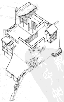

窑洞
主要分布地:豫西、晋中、陇东、陕北、新疆吐鲁番一带。
窑洞的前身是原始社会穴居中的横穴。窑洞住宅以天然土起拱为特征。
图|窑洞天然土起拱示意图

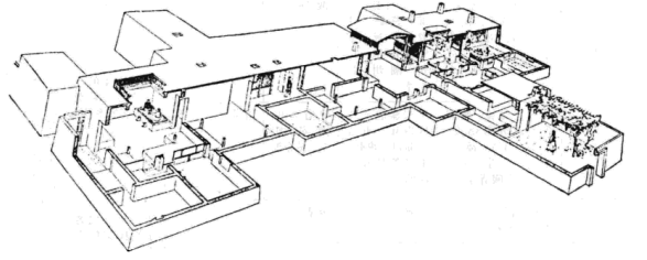

阿以旺
主要分布地:新疆南部。
“阿以旺”是新疆维吾尔族住宅常见之一种,有三四百年历史。土木结构,平屋顶,带外廊。所谓“阿以旺”,即是一种带有天窗的夏室(大厅),中留井孔采光,天窗高出屋面约40 ~ 80cm,供起居、会客之用,后部做卧室,亦称冬室,各室也用井孔采光。
图|新疆“阿以旺”

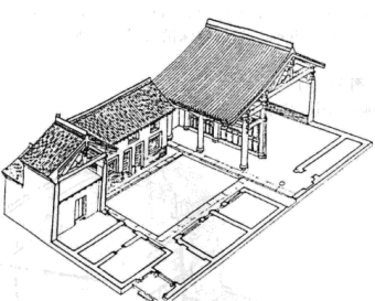

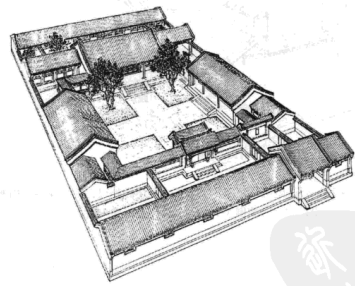

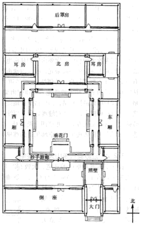

北京四合院
以最常见的三进院的北京四合院为例。
形式由来
自然因素:北京冬冷夏热,合院住宅中的庭院可以营造出良好的小气候,夏天通风散热,冬天很好的采光。
政治因素:四合院住宅具有的防卫严密,内向稳定的特点和封建社会形成的一套社会行为规范高度吻合。
整体布局
前院:前院较浅,以倒坐为主,用作门房、客厅。大门在倒坐以东,宅之巽位。大门以东的小院为塾。
内院:内院是家庭的主要活动场所。外院和内院以垂花门相隔,界分内外;内院正北是正房,是全宅地位和规模最大者,为长辈起居处;内院两侧为东、西厢房,为晚辈起居处;正房两侧房屋叫耳房,连接和包抄垂花门、厢房和正房的为抄手游廊,雨、雪天可方便行走。
后院:后院的后罩房居宅院的最北部,布置厨、贮藏、仆役住房等;后院是家庭服务用区。
图|北京标准三进四合院平面(马炳坚《北京四合院建筑》)
特征概述
中轴对称:整个四合院中轴对称,秩序井然,宛如京城缩影。
等级分明:以空间等级区分了人群等级,展现了伦理秩序。整个四合院是尊卑有序,贵贱有分,长幼有序,男女有别的礼制的物化形式。
构造规范化:长期受到规制约束,做法规范化且成熟。主要建筑为抬梁加硬山,次要房屋如耳房也有用平屋顶的。
朴素实用:色彩以灰色屋顶和青砖为主。各功能房间及抄手游廊的布置也体现出四合院的实用性。
图|北京典型三进院四合院鸟瞰图(马炳坚《北京四合院建筑》)

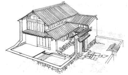

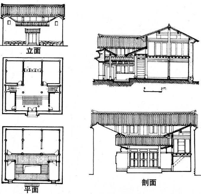

云南一颗印
形式由来
自然因素:位于滇中高原地区,与当地四季如春,无严寒酷暑,风大的气候环境特点相适应。住宅地盘方整,外观方整,当地称"一颗印"。
整体布局
“三间两耳倒八尺”是一颗印最典型的格局。由正房耳房毗连,正房多为三开间,两边的耳房,有左右各一间的称“三间两耳”。大门居中,门中设倒坐或门廊,倒座深八尺。
图|云南一颗印平立剖
其它特征
a.云南一颗印住宅土筑或土坯砖外墙,内为穿斗木构架。
b.天井狭小,正房耳房均面向天井挑出腰檐,正房腰檐称“大厦”,耳房腰檐称“小厦”。大小厦连通,便于雨天穿行。房屋高,天井小,加上大小厦深挑,可挡出太阳大高度角的强光直射。十分符合低纬度高海拔的高原型气候特点。
c.正房较高,采用双坡屋顶,耳房与倒坐均为内长外短的双坡顶。长坡向内,短坡向外,有利于抬升外墙高度,防风、防火、防盗、防野兽。
d.整座“一颗印”独门独户,高墙小窗,空间紧凑,体量较小,无固定朝向,随山坡走向形成无规则的散点布置。
图|云南一颗印剖透视

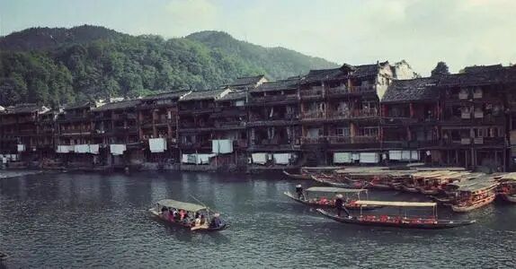

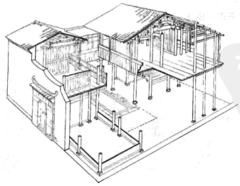

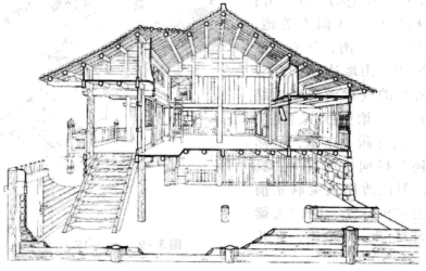

湘西吊脚楼
形式由来
湘西吊脚楼,属于古代干阑式建筑的范畴。干阑式建筑是河姆渡文化早期的主要建筑形式,这种形式起源于原始巢居,是适应环境的产物。
功能布局
底层架空:底层堆放杂物用或者饲养牲畜,底层架空可以有效防止虫兽侵扰、防洪防潮以及有利于楼面通风。
二层住人:二层分客堂和卧室,四周向外伸出挑廊,可供主人在廊里做活和休息。
其它特征
廊柱大多不是落地的(便于廊下面的通行无碍),起支撑作用的主要是楼板层挑出的若干横梁,廊柱辅助支撑,使挑廊稳固地悬吊在半空。
建筑材料:多用木材、竹。
技术:榫卯结构的运用。
屋檐出檐很深,防止雨水淋浸木结构、防止阳光直射。
