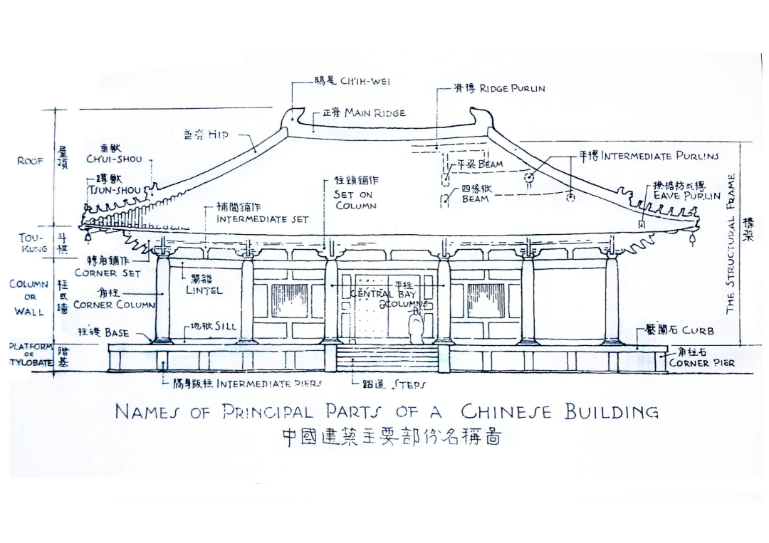

中国建筑主要部分名称图

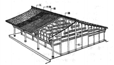

穿斗式木构架
特点:用穿枋把柱子串联起来,形成一榀榀的房架:檩条直接搁置在柱头上,再用斗枋把柱子串联起来,由此形成一个整体框架。
分布:江西、湖南、四川
图|穿斗式木构架示意图(刘敦桢《中国古代建筑史》

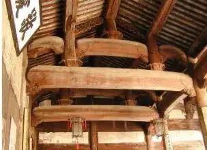

抬梁式木构架
特点:柱上搁置梁头,梁头上搁置檩条,梁上再用矮柱支起较短的梁,如此层叠而上,梁的总数可达3~5根。当柱上采用斗拱时,则梁头搁置于斗拱上。
适用:北方地区及宫殿、庙宇等规模较大的建筑物
图|清式抬梁木构架示意图(刘敦桢《中国古代建筑史》

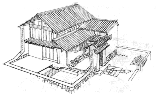

插梁式木构架
特点:抬梁和穿斗的变体,梁上加童柱,辅以厚板,梁插柱中,柱头接檩。立柱之间的横向联系是梁而不是穿枋,既有拉结作用又要承受童柱传递下来的荷载。另外插梁还常于砖墙互相配合。
分布:岭南
图|安徽黟县西递村敬爱堂清(乔迅翔《建筑史丛刊》

单体建筑
单体建筑组成

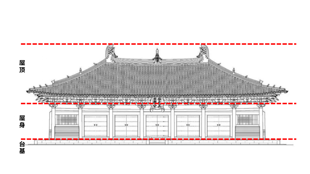

一座建筑单体,通常可分为台基、屋身、屋顶三部分。
台基由砖石砌筑而成,使室内地面高出室外地面,以求达到防水、防潮和保持室内干燥洁净的目的。
屋身由木制柱按照柱网支起做骨架,中间安装门窗隔扇或砌墙,并施予油漆粉刷。
屋顶一般由木结构屋架构建而成,屋面四周伸展至屋身以外并形成柔和雅致的曲线,屋架上铺以
清灰瓦或琉璃瓦。
图|佛光寺大殿立面图

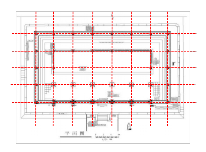

“简明”是指平面以“间”为单位,由间构成的单座建筑。“间”由相邻两榀房架构成,因此只需观察柱网布置就可以清楚建筑室内空间及其上部结构。
图|佛光寺大殿平面图

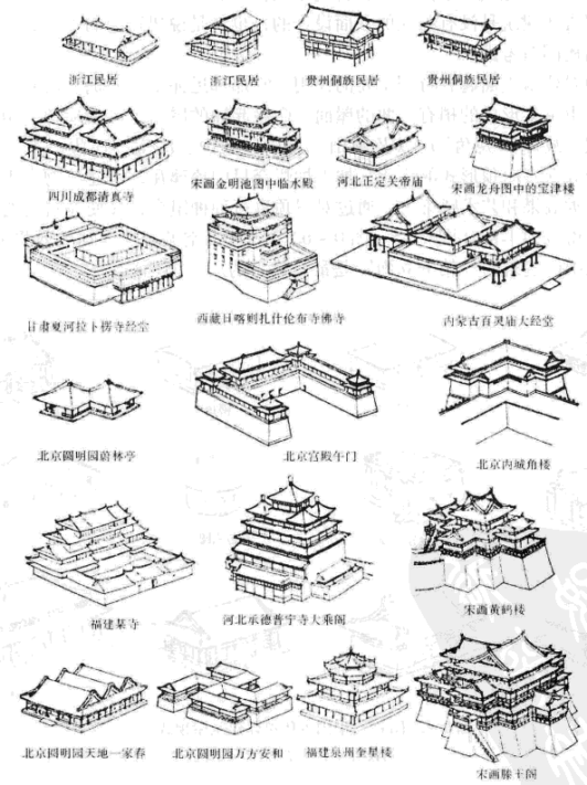

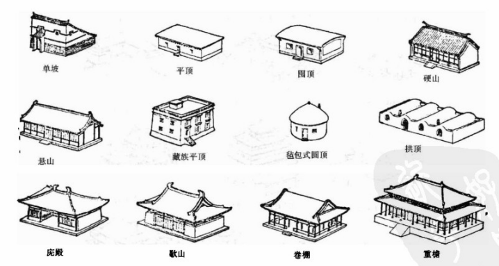

屋顶是单体建筑的“第五立面”
屋顶对建筑立面起着特别重要的作用,它出檐深远,反宇向阳,屋角微微起翘形成柔美曲线。
图|中国古代单体建筑屋顶式样(刘敦桢《中国古代建筑史》)

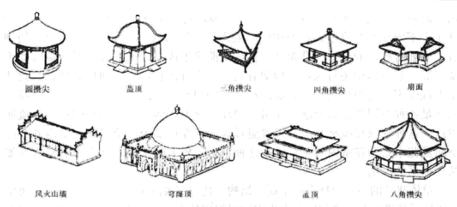

屋顶形式多样,它们组合使得建筑形体和轮廓线变得更加丰富。
图|中国古代建筑屋顶组合举例(刘敦桢《中国古代建筑史》

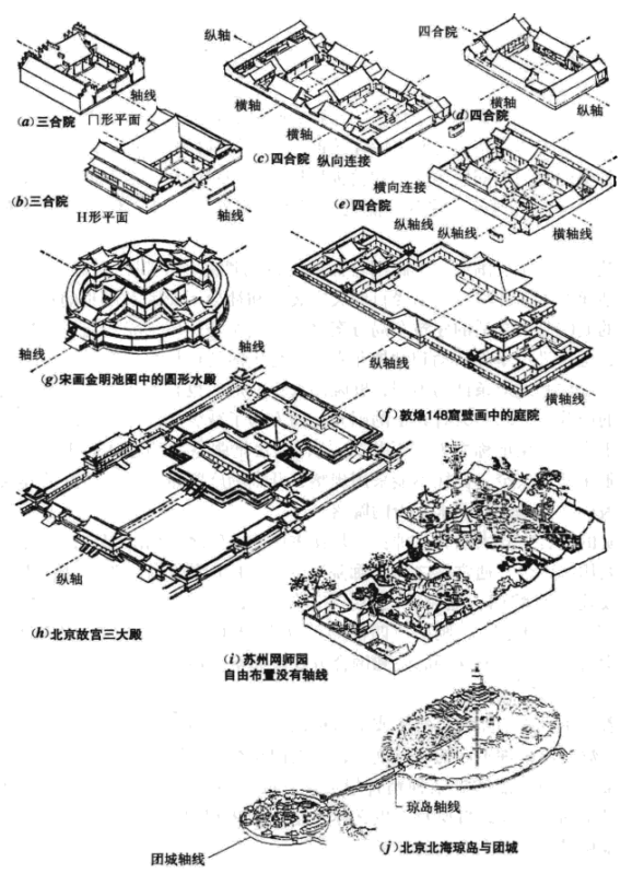

组群布局
中国古代建筑以群体组合见长。其中特别擅用院落的组合手法来达到各类建筑的不同使用要求和精神目标。庭院是中国古代建筑群体布局的灵魂。
庭院围合方式
主房,院门和墙围合
主房、院门和廊围合
主房、院门、厢房围合而成——三合院
04
主房、倒坐、厢房围合而成——四合院
图|中国古代建筑庭院组合举例(刘敦桢《中国古代建筑史》

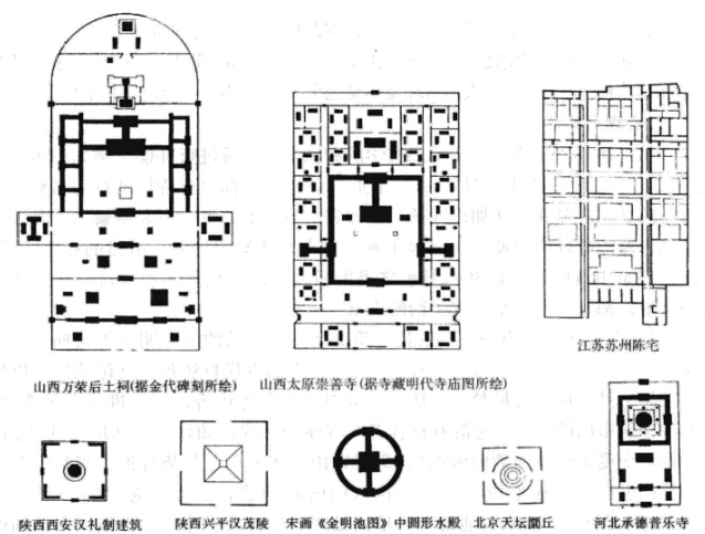

建筑群体布局方式
沿纵深方向布局
沿着一条纵深的路线,对称或不对称地布置一连串形状与大小不同的院落和建筑物,烘托出一种崇敬、肃穆的氛围,是中国古代建筑群所特有的艺术手法。
纵横方向都作对称布局
这种布局常用于最庄重严肃的场所,如礼制建筑中的名堂、辟雍、天坛、社稷坛、地坛及汉代陵墓等。
自由轴线布局
常见于园林建筑中,园林建筑多是因地制宜,曲折迂回。
图|中国古代建筑群总平面举例(刘敦桢《中国古代建筑史》

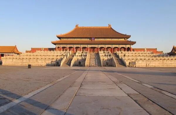

图|北京故宫太和殿外观
