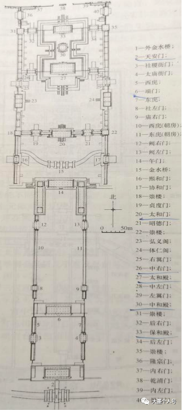

清北京故宫三大殿平面图
4. 北京故宫艺术成就 —— 中国封建社会末期代表性建筑之一
(1)强调中轴线和对称布局,次要建筑与中轴线平行,在平面与立面上突出主体建筑
(2)院落的运用与空间变化,组合的大小院落丰富空间变化
(3)建筑形态与尺度的对比,以小衬大、以低衬高,利用大量的小品建筑营造局部艺术气氛
(4)富丽的色彩与装饰变化,建筑色彩采用强烈的对比色调
(5)建筑空间是伴随着人的行为来组织

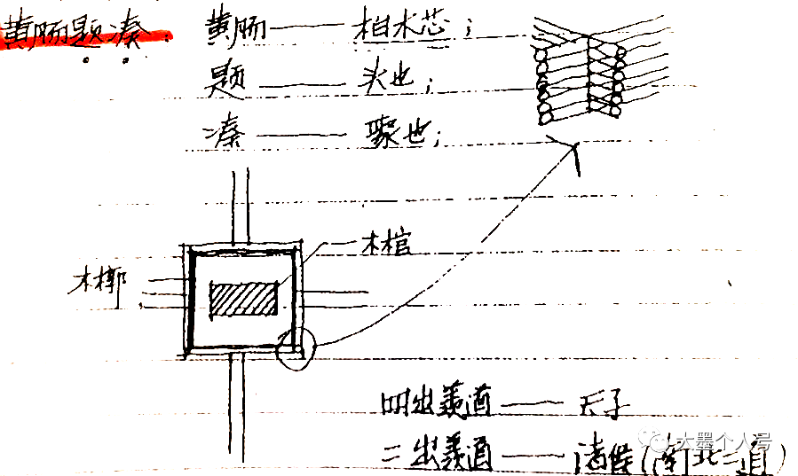

概括说来,西汉以前,帝王、贵族用木椁作墓室,其构造有两种:一为用木枋构成箱形椁室1至数层,内置棺;另一种是用短房木垒成墓的“黄肠题凑”,内置棺及葬品。
