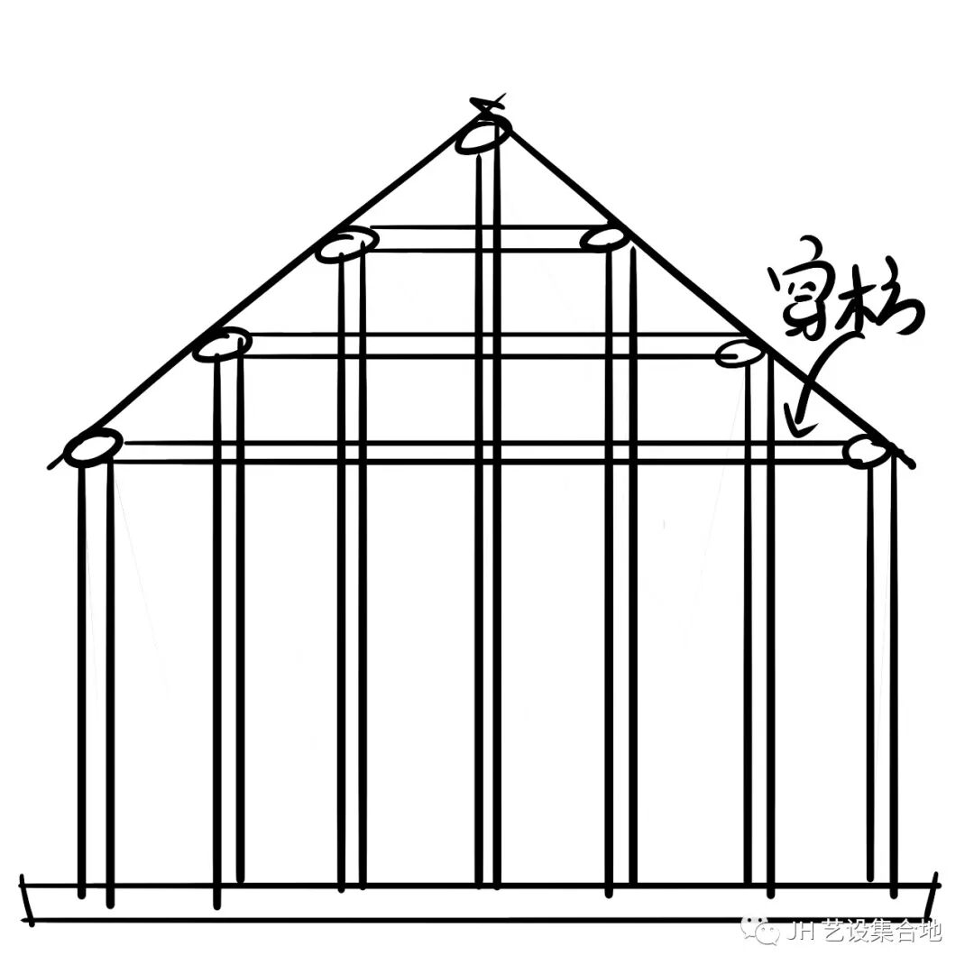

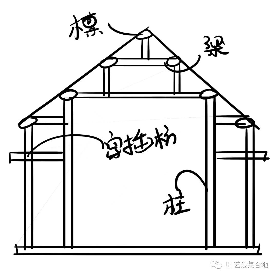

1. 我国的木构建筑的结构体系主要有穿斗式与抬梁式两种。
2. 特点:
穿斗式——(1)用穿枋把柱子串联起来,形成一梠梠房架
(2)檩条直接搁置在柱头上
(3)广泛用于江西、湖南、四川等南方地区
抬梁式——(1)柱上搁置梁头,梁头上搁置檩条,梁上再用矮柱支起较短的梁,如此层叠而上
(2)多用于北方地区及宫殿、庙宇等规模较大的建筑物
3. 相对比:
(1)穿斗式——优点:a .用料小
B .取材较易
c .整体性强
缺点:柱子排列密只有室内空间尺度不大时才能够使用(如居室、杂屋)
(2)抬梁式——可采用跨度较大的梁,以减少柱子的数量,取得较大的空间,所以适用于宫殿、庙宇等建筑。
因此,南方的一些庙宇、厅堂也多为混合使用。

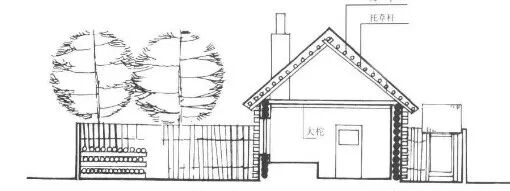

5. 井干式
一种不用立柱和大梁的房屋结构,将圆木或半圆木两端开榫,组成矩形木框,层层相叠作为墙壁,在转角处木料端部交叉咬合,形成房屋四壁,形如古代井上的木围栏,再在左右两侧壁上立矮柱承脊檩构成房屋。多见于木材丰盛的东北地区
缺点:需用大量木材,建筑面阔与进深受到木材长度限制,外观厚重。
井干式

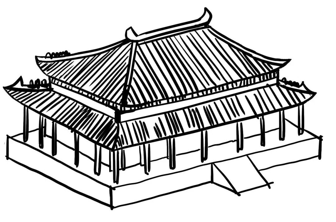

3. 屋顶——对建筑起着非常重要的作用(除了遮风挡雨等刚需,在曾经也是区分等级、象征荣誉等重要建筑标志),也就是说中国建筑的“第五立面”是最具有魅力的。
(这里的屋顶部分简单看下,在后面章节有详细介绍,重点记忆下面这几个屋顶样式图,我画的随意些,可以更简单只要把结构突出就好了)

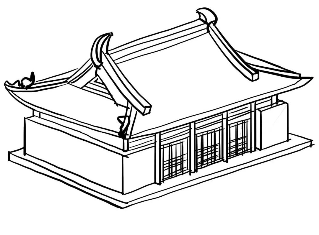

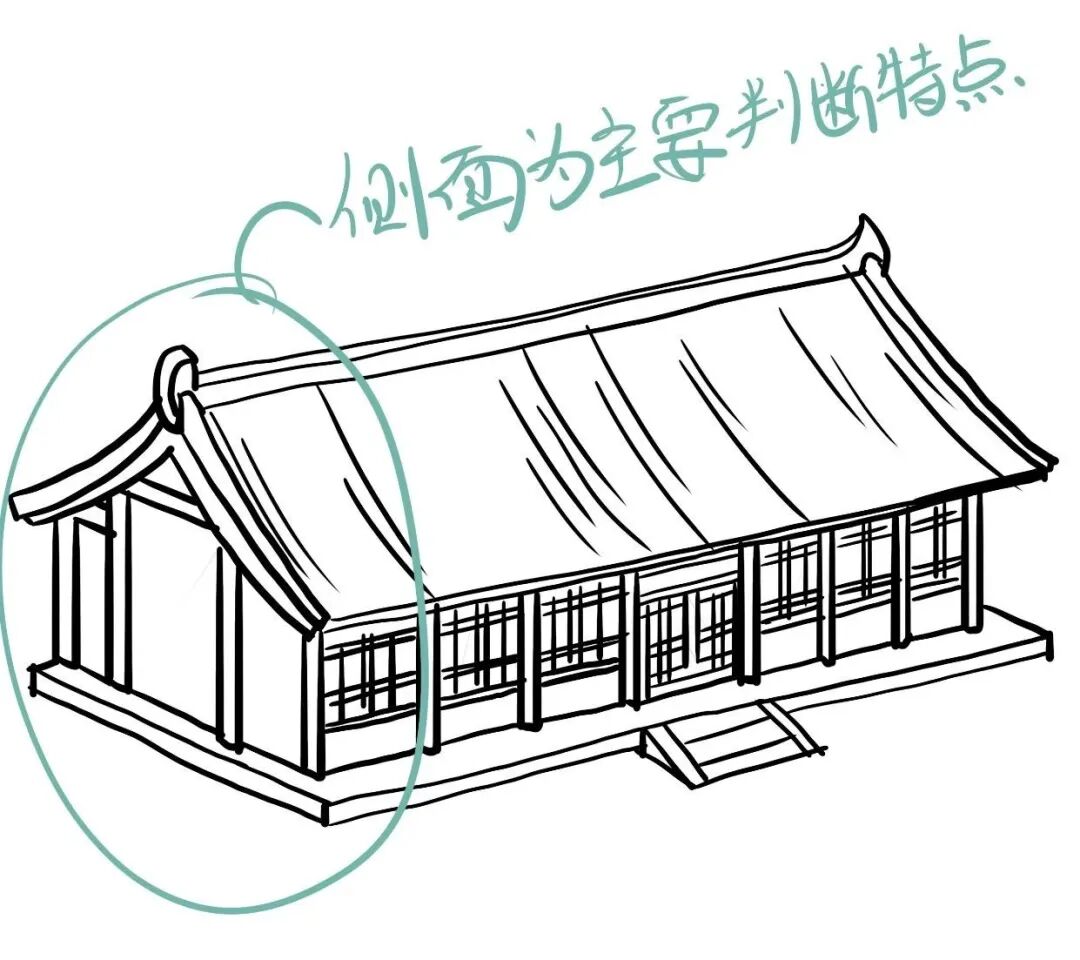

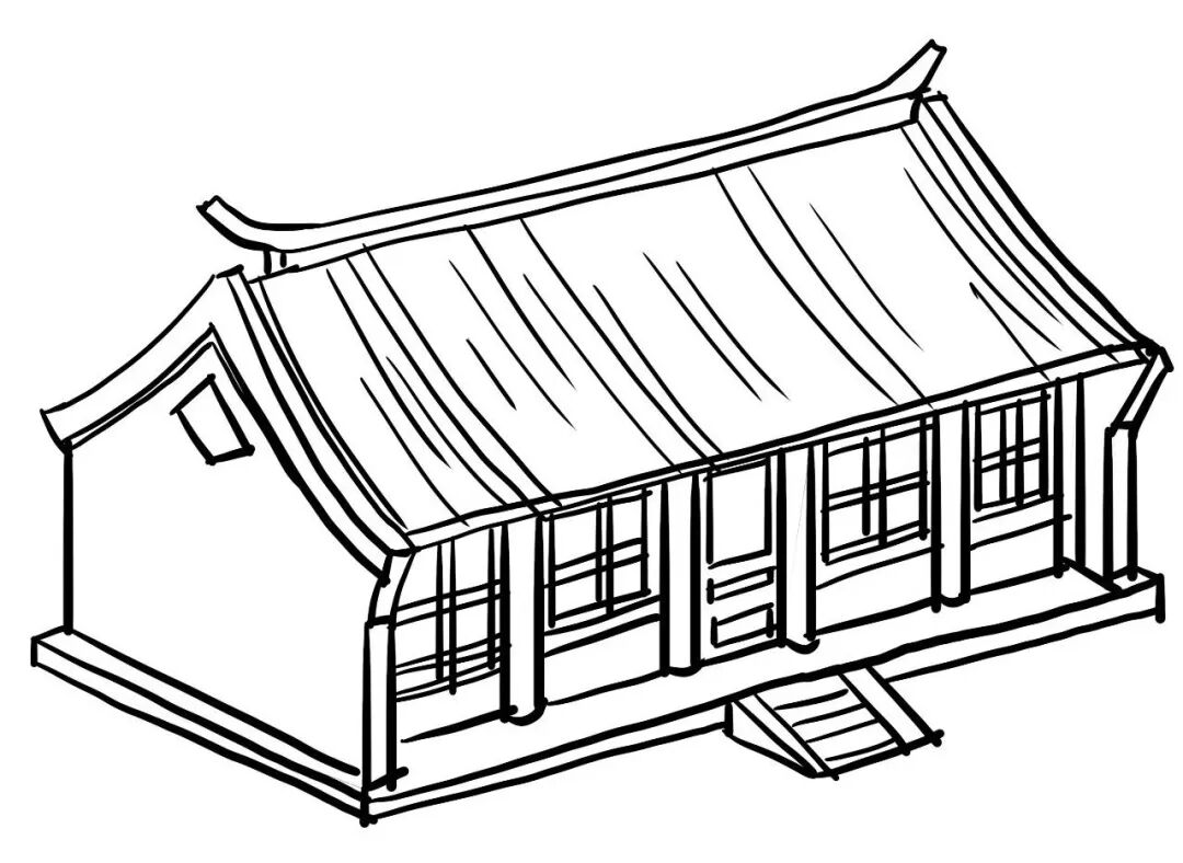

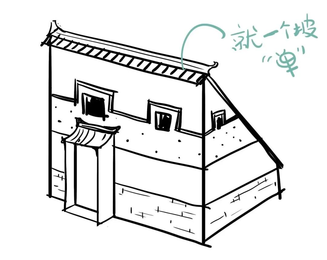

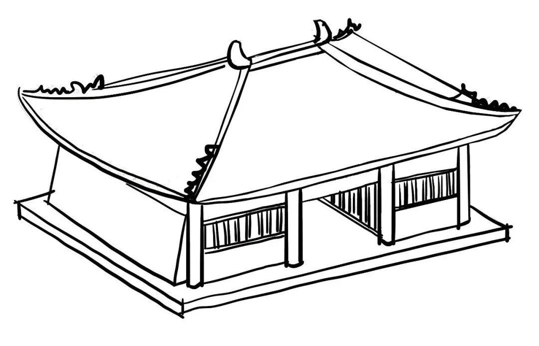

图片   图片
庑殿顶                                          歇山顶
图片        图片
悬山顶                                           硬山顶
图片      图片
重檐                                               单坡
