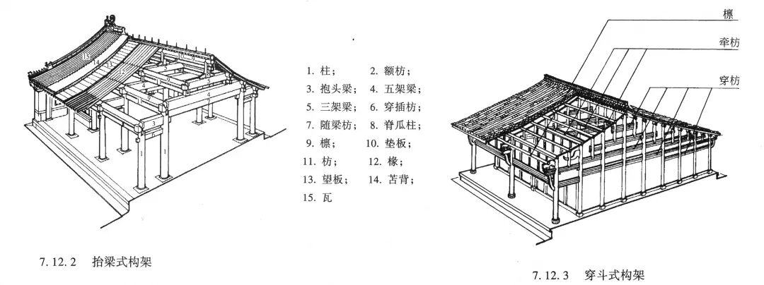

1、中国古代建筑呈现出以木构架形态为主体、并存多种形态的多元体系。木构架体系特征:梁柱承重,墙体围护,坡屋顶。
2、两种木构架形式:
抬梁式与穿斗式

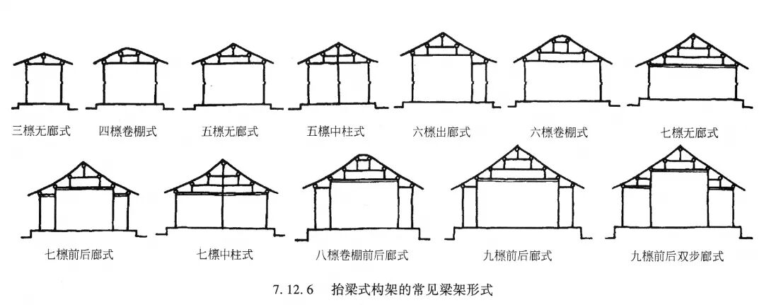

3、抬梁式木构架:
梁柱支承体系,靠自重来稳定建筑;
多用于官式建筑和北方民间建筑;
特点:可以取得较大的空间跨度,但是对材料要求比较高。
抬梁式构架的常见梁架形式:
4、穿斗式木构架:
檩柱支承体系,靠穿枋增加建筑的稳定性;多用于南方民间建筑。
优点:尽量以竖向的木柱来取代横向的木梁;尽量以小材来取代大材;简化了屋面用料;简化屋檐的悬挑构造;增加构架的空间整体性;增加构架的灵活适应性。
局限性:密柱导致的小跨度,不能适应大空间的需要;小规格用料和简便的构造,难以适应厚重的荷载。
5、两者互补:
抬梁式:主要适用于官式建筑,适合作为宫殿、坛庙、陵寝、苑囿、衙署、大型寺观、大型宅第等建筑类型,以及北方地区厚墙厚顶的民间建筑的构架。
穿斗式:主要适用于南方的民间建筑以及一些小型寺庙。
第一层次交融:正贴式、边贴式分别用两种构架。
第二层次交融:在穿斗式正贴中,渗入局部抬梁做法。

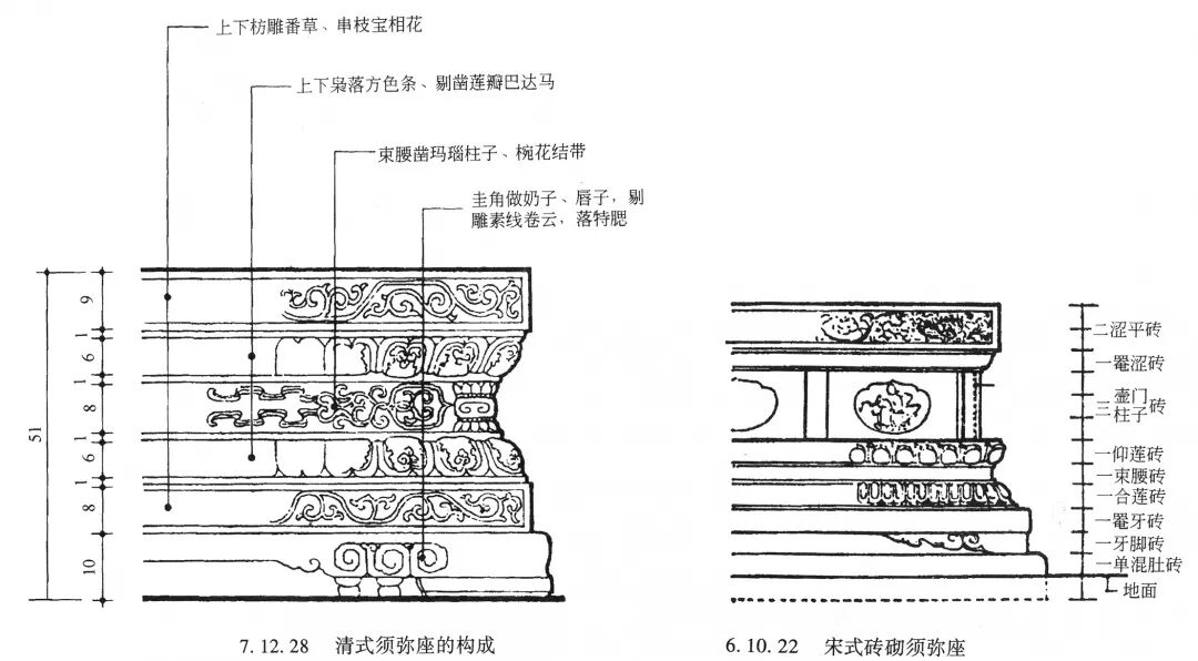

b 须弥座:很隆重的做法,主要用于重要组群的重要殿座——属于高等级台基
宋式和清式的比较:
北朝:束腰叠涩
唐:束腰以花贴面,间柱分隔立墙面,壶门雕像精细,生动,开始有枭线(枭——外凸曲线,混——内凹曲线)
宋:达到最复杂的线脚壶门,洞柱、雕饰
清:束腰变窄上下饰以枭混,角柱变为“巴剌马式”

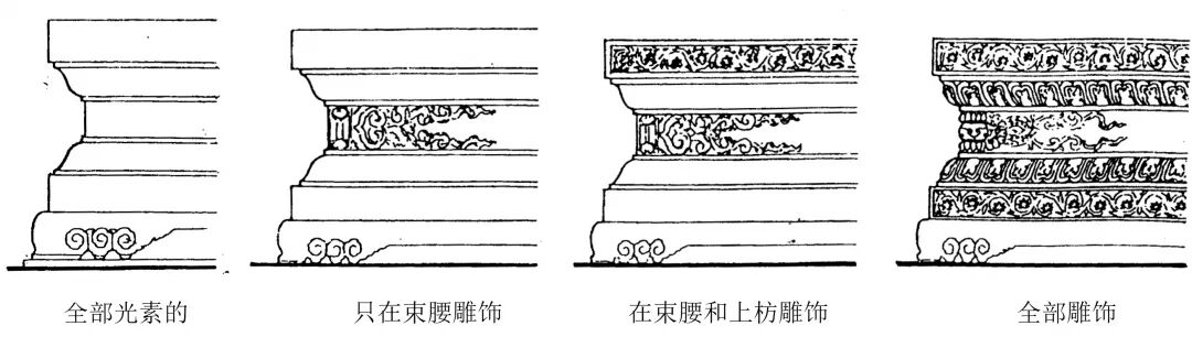

须弥座的雕饰分布:

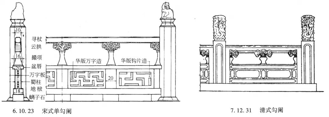

栏杆(勾阑)
1、沿革
周:卧棂栏杆
战国:实心矮墙
汉:望柱、寻杖,栏板都已具备,栏板分直棂、卧棂、斜格、套环
南北朝:勾片栏板
唐:寻杖、栏板上回彩色图纹
宋:一般用单勾阑,重要的用重台勾阑
清:简化定型,望柱增多,并都加柱头(宋只在砖角处加柱头)

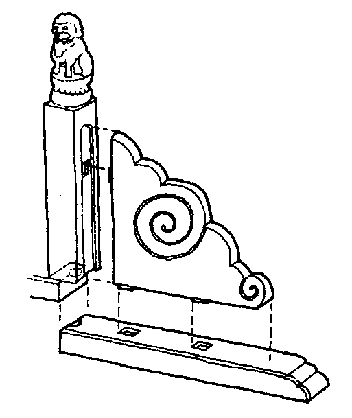

2、勾阑构造
a 寻杖:宋以前为绞角造,宋以后为合角造
b 望柱:断面 — 方、圆、八角、瓜楞 ;柱头 — 莲、狮、云、盘龙。
c 蜀柱:斗子蜀柱、瘿项、撮项
d 抱鼓石:臵于勾阑起止处 — 顶住栏杆,保持其持久稳定,美化栏杆尽端造型。
e 坐栏:飞来椅,美人靠
3、栏杆作用:防护安全、分隔空间、装饰台基、丰富剪影、尺度标志。
4、宋、清时期栏杆的比较。
宋式
清式
分件构成
构件之间打榫卯
除望柱、地栿外其余都制成一体的栏板
构件多,分件多
构件少、分件少
体量
望柱之间距离大
望柱之间距离小,栏板缩小
寻杖细长
寻杖粗壮
通透度大
通透度小
风格
清秀、清快、苗条
庄重、稳定、强劲
