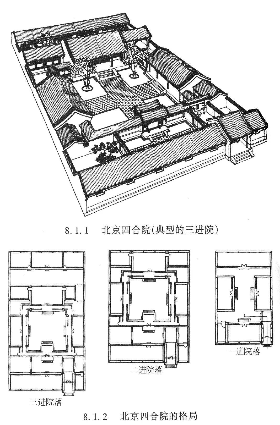

1.概况:
北京四合院是庭院式住宅的最典型布局,是传统民居中最具有代表性的正统形制。它由正房、厢房、厅房、耳房、厢耳房、倒座房、后罩房、大门、垂花门、抄子廊、影壁、院墙等单体建筑和建筑要素组成,其组合形式可分为单进院、二进院、 三进院和超过二进的多进院。
2.四合院的特点:
北京四合院是以木构架体系的技术手段,创造了充分适应封建家族制家庭的住居环境。它提供了一处对外封闭的小天地,正房住长辈,厢房住晚辈,倒座房用做客厅、书房或门房、仆役房,后罩房用作女仆房或杂物间。这里的房屋和庭院形成了明确的主从、正偏、内外关系。它以空间的等级区分了人群的等级,以建筑的秩序展示了伦理的秩序。整个四合院格局形成了尊卑有序、贵贱有分、男女有别、长幼有序的形式。

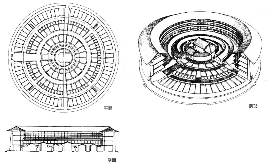

福建永定客家土楼
客家是汉族的一个民系,客家先民原是居住在黄河、淮河和长江流域的汉族人民,因天灾和战乱的驱迫,辗转迁徙,陆续定居于闽、粤、赣交界的广袤山区,已经历十个世纪,形成了独特的客家文化。客家住宅以大家族聚居为突出特色,不同于一般汉民族的聚族而居:一是同宅、同楼聚居,而非仅仅聚居于同一村落;二是多个同宗同祖的小家庭组成“同居异 财”的聚居,而非一个“同居共财”的大家庭聚居;三是超大规模的大家族聚居,聚居规模可达近百户,数百人;四是平等地聚居,土楼各户居住条件均等,无贵贱、辈分、等级之别;五是向心的聚居,表现出强烈的向心性、内聚性。客家住宅可以划分为多种类别,大体上耕地较少,交通闭塞,经济穷困,历史上匪患械斗多发的地区,宅屋的防御功能自然上升,其住宅明显以多层的圆形、方形土楼为主,闽西、赣南一带就是如此。而像广东梅州一带的盆地地区,经济、交通和社会治安相对来说优于山区,宅屋的防御功能不那么突出,其住宅则以单层的“围垅屋”为主。

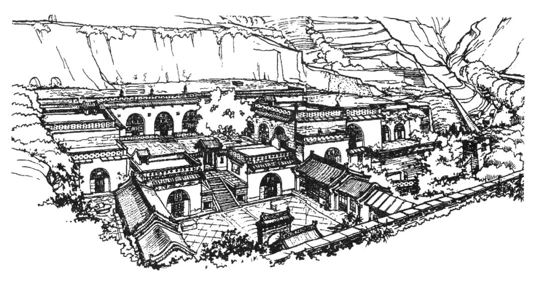

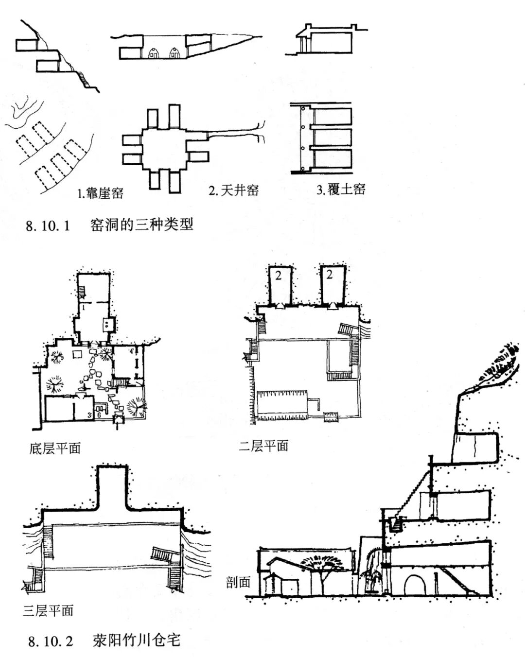

窑洞
中国有得天独厚的黄土资源,广阔的黄土地带面积达63万平方公里,地跨甘肃、宁夏、陕西、山西、河南等省。黄土土质粘度较高,粘聚力、抗剪强度较强,具有良好的整体性、稳定性。到明清时期,窑洞已成为黄土高原和黄土盆地农村住宅的主要形式,成为中国传统民居的一支独特的生土建筑体系。
窑洞主要有三种:
(1)开敞式靠崖窑;
(2)下沉式窑;
(3)砖砌的锢窑。
窑洞住宅有一些值得注意的特点:
一是就地取材,通过挖掘天然原土取得空间,砖木材料投入最少,造价极低;二是节省能源,主体结构用的是不需烧结的原状黄土,节省燃料能源;窑洞冬暖夏凉,也节省采暖能源;三是融入自然,没有触目外显的建筑体量,窑洞群或是顺着等高线布置,或是潜隐在大土原之下,充分保持自然生态的环境风貌。
窑洞虽然存在着洞屋潮湿,通风不良,安全性、持久性差,空间组合受限制等诸多缺陷,但其经济、节能和融合生态环境的生土建筑特色颇引人注目。至于窑洞建筑的占地问题,天井窑因窑背需要闲置,占地颇大;靠崖窑占用土地尤其是占耕地较少,但其布局大多难以紧凑,村落用地并不少;覆土窑则结构面积往往等同甚至大于使用面积,占地也偏大。因此过去窑洞主要用于地广人稀的地带。

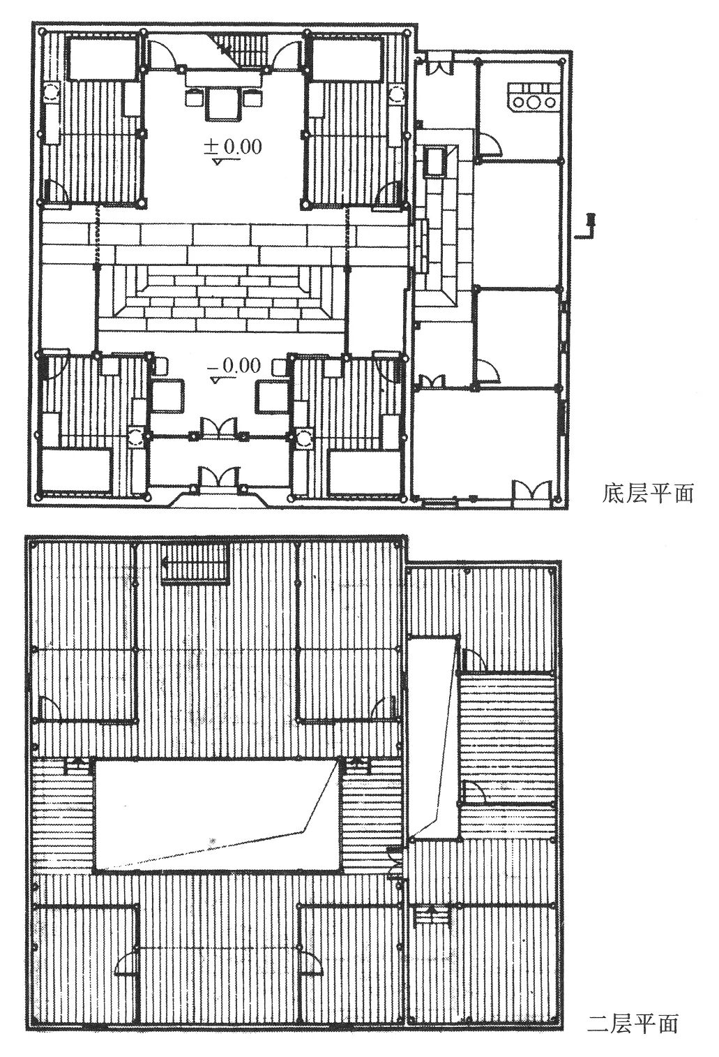

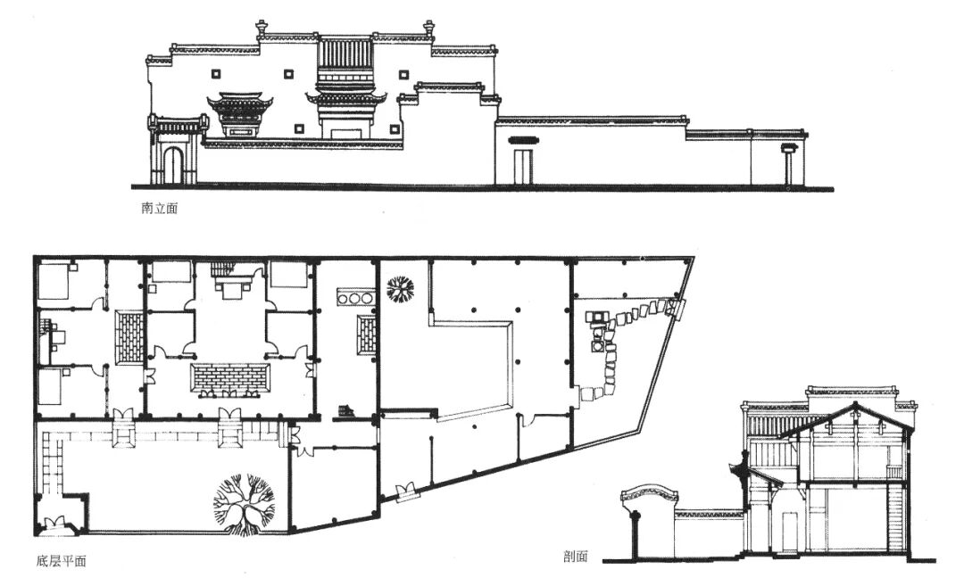

徽州天井院
1.以毗连的、带楼层的正屋、两厢围合成三合天井院的基本单元:可以是独立的三合单进院;可以添加门廊或门厅,形成口字形的四合单进院;可以串联两组三合院,组成日字形的两进院;也可以由两组三合院相背组合成H形的两进院。这些典型形态的单进院、两进院都以天井为中心,内向封闭,左右对称,堂堂正正,是很规则的,显示出天井院布局便于灵活组合和有机扩展的特色。
2.天井面积不大,但发挥很大效能。不仅解决封闭内向建筑对釆光、通风、排水的需要,而且起到过渡空间、联系空间、组合空间的重要作用,大小天井的穿插给建筑空间的组合带来极大的灵活性。
3.建筑为穿斗式构架,周边高墙围护。室内以板壁间隔.楼层用格栅楼板。木梁多卷杀成带弧形的月梁、厅堂部位常出现穿斗构架与抬梁构架的交叉混用。屋顶均为硬山带封火山墙,加上外墙很少开窗, 既“利于防火,也便于相邻宅屋的毗连连接。
4.建筑外观尺度近人,比例和谐,清新秀逸。技法虽精,但过多、过繁的雕刻密集于一宅,反而有碍建筑整体的高雅、静宁。

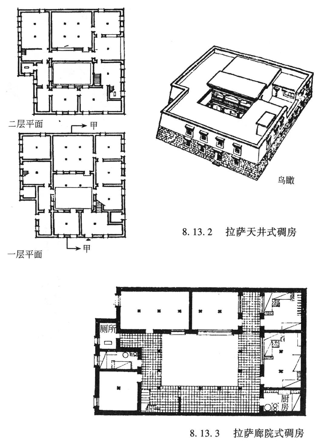

西藏碉楼
藏式碉房以厚石墙、木梁柱、小跨、密肋、低层高、平屋顶、梯形窗套为其特色。由于山区木材靠耗牛驮运,木料长度不能超过2米,导致碉房普遍以2 米见方的柱网为単元,组成2米x4米、4米x4米、 4米x6米等几种平面。石木混构的碉房,外墙明显收分,呈现上小下大的梯形轮廓,加上石墙的粗犷材质和小窗的窄小尺度,建筑通体稳重、敦实、封闭,取名“碉房”是很确切的。

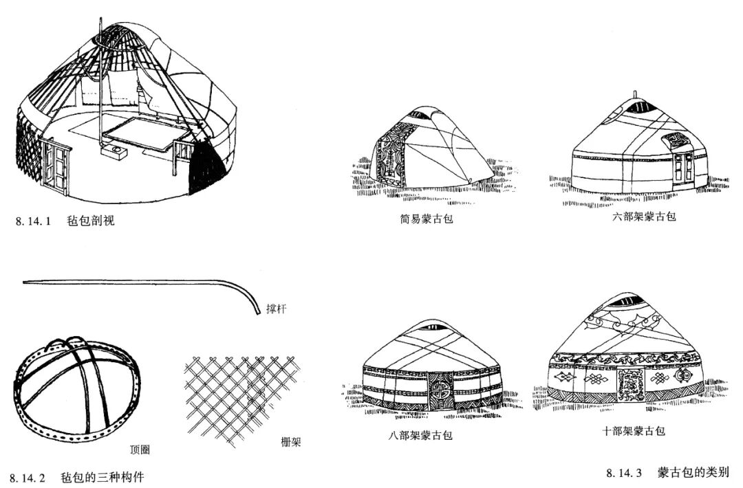

蒙古族毡包
蒙古族为适应“逐水而居”的生活方式,形成一种独特的毡包住宅。它是一种圆形的、便于拆装、迁徙的活动房屋。为适应装卸、迁移的需要,毡包的结构、构造力求轻巧简便。它的骨架由3种构件组成:一是栅栏墙架,是用木条做成斜格状的网架,可拉开也可收拢。二是顶圈,是木制的直径约1-1.5米的圆圈,圈上钻一列孔眼,圈内凸起两对(共4 根)或3对(共6根)弯杆,使顶圈呈穹隆状。三是撑杆,是一端弯成弧形的细木杆,长约2-3米。搭建时,将一根根撑杆弯头绑扎在栅架上,另一端插入顶圈孔眼,就支成了毡包骨架。然后再在栅架外铺围毡,在伞状撑杆外铺蓬毡,在顶圈上铺可开启的顶毡。
