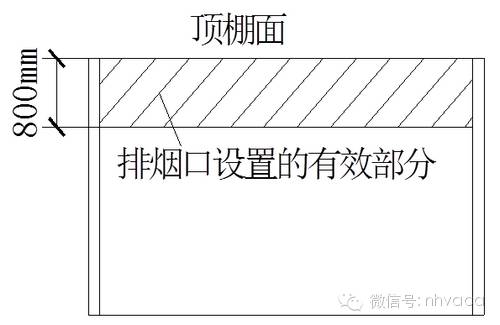

(1)自然排烟口的面积,一般可取地板面积的1/50。排烟口应设置在距顶棚800mm以内,如下图。

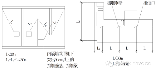

(2)排烟口的平面位置应按以下两个规定:
1.每个防区面积按500m2划分;
2.防区内任何地点到排烟口水平距离小于30m,如下图所示。

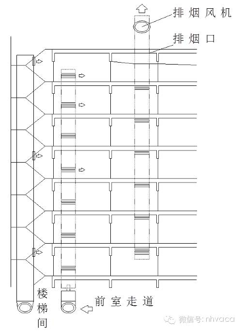

3.机械加压防烟系统的组成
机械正压送风系统由:加压送风机、风道、送风口以及风机控制柜等组成。
该系统的风源必须吸自室外,且不应受到烟气的污染。一般情况该系统与排烟系统共同存在,如下图示。
加压送风风量,通过送风机和管道送入防烟区,宜每隔三层设一个加压送风口。
加压送风机,应设有备用电源。送风管道上不应装防火阀。
