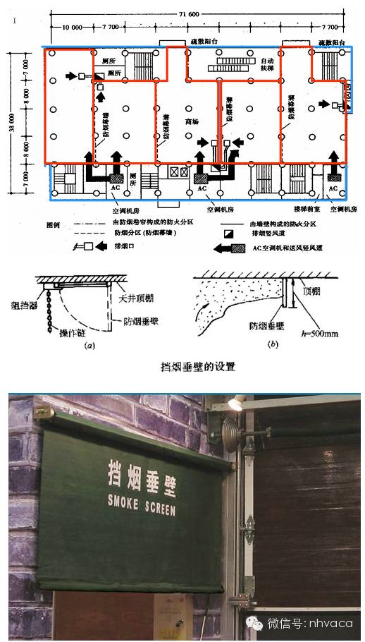

火灾发生时,为了控制烟气的流动和蔓延,保证人员疏散和消防扑救的工作通道,需对建筑划分防烟分区。

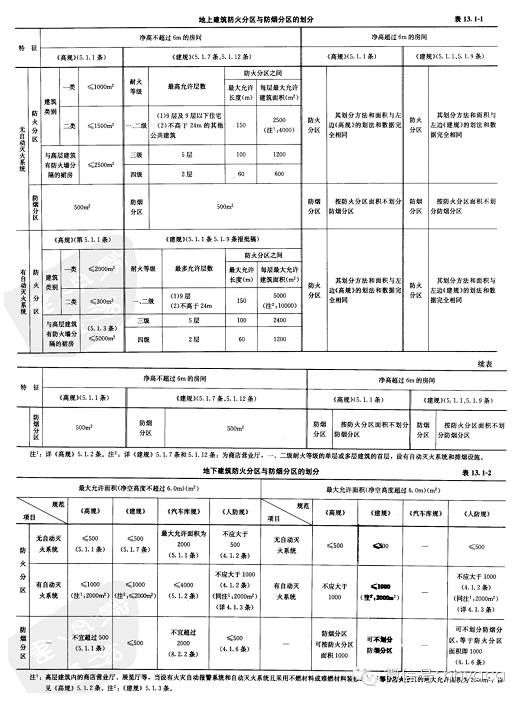

设置排烟设施的走道、净高不超过6.00m的房间,采用挡烟垂壁、隔墙或从顶棚下突出不小于0.50m的梁划分防烟分区。

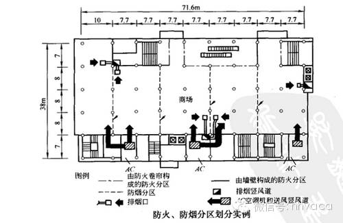

每个防烟分区的建筑面积不宜超过500m,防烟分区不跨越防火分区。
防火防烟分区划分实例
防火防烟分区的划分
