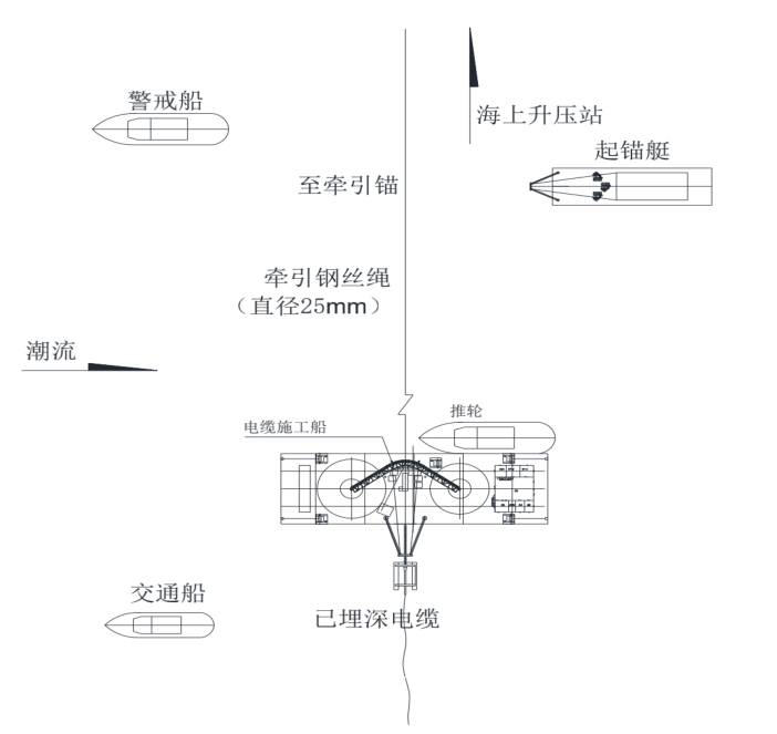

⒈船舶浮态施工工艺
敷缆船浮态时,采用牵引锚进行移位,敷设海缆,施工总平面布置图见图1。
图1 敷缆船施工总平面布置图
船舶浮态施工主要工艺步骤包括:敷缆船进点-海缆登陆始端风机-埋设犁下水-牵引敷设-抵达末端风机-调整船位-回收埋设犁-海缆登录末端风机-敷缆船撤点。根据风机套笼“J”型管管口朝向,由锚艇绑拖海缆船进点机位,抛4个定位锚后绞锚调整敷缆船船位使入水槽面向登风机一侧。
电缆封头防水处理,安装网套,然后与牵引钢缆连接。测量入水槽距风机接线柜的距离,在设计登陆风机海缆长度的末端安装弯曲限位器及中心夹具进行保护,以防护海缆表面受损坏。电缆用布缆机送至入水槽,拖曳钢丝绳一端经过埋设机的专用电缆通道及风机通道,穿过预先设于风机通道上方的转向滑轮后,再绞于船上绞车锚头上。启动卷扬机牵引电缆头,使其缓缓进入“J”型管并向上提升,直至弯曲限制器与“J”型管喇叭口完全贴合。海缆通过风机基础通道引入风机塔筒配电柜前,考虑到以后更换电缆终端,预留一定长度作为备用。起吊埋设犁,使其缓缓脱离停放架。将海缆装入埋设犁腹部,关上门板并在埋设犁海缆出口处设置吊点,以保证投放埋设犁时海缆的弯曲半径,缓缓降落埋设犁使其平稳的搁置于海床面。
启动高压水泵、埋深监测系统,启动牵引卷扬机,其中4个定位锚保证敷缆船沿着海缆设计路由作业,一个牵引锚控制敷缆船的前进速度。作业过程中拖轮绑扎在敷缆船一侧辅助其控制方向,交通船在海缆路由上巡航,锚艇负责翻运4个定位锚至指定坐标,直至抵达末端风机。

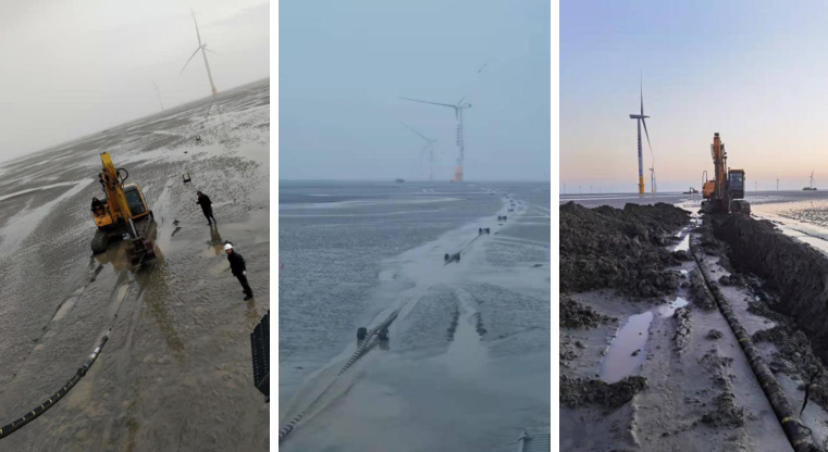

⒉露滩挖埋施工工艺
露滩施工主要采用挖机牵引,边敷边埋的施工方式,见图2。工艺步骤为:敷缆船进点-挖机牵引海缆-抵达末端风机-海缆登陆始末端风机-挖埋海缆。
图2 露滩挖埋海缆作业示意图
落潮后手持定位器于设计海缆路由上安置海缆牵引小车,减少牵引海缆时的摩擦力。电缆封头防水处理,安装网套,然后与牵引钢丝绳连接,由挖机牵引着海缆沿着牵引小车向末端风机牵引,海缆依靠牵引小车向前滚动直至抵达末端风机。
海缆始端由船上卷扬机牵引电缆头,海缆末端由挖机牵引,使其缓缓进入“J”型管并向上提升,直至弯曲限制器与“J”型管喇叭口完全贴合。
在牵引到位的海缆旁5m距离(绝对安全距离)用水陆两栖挖机挖沟,深度至少3m。其中每台挖机配挖机操作工1名、辅工1名、安全监督(职责:监管现场作业人员、海缆的安全)1名。挖好沟后再把海缆拉进缆沟并进行填埋。
