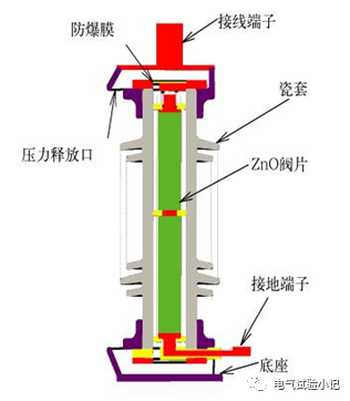

1、避雷器工作原理
通常避雷器接在系统与地之间,与被保护设备并联。在正常运行电压下,氧化锌电阻片呈现极高的电阻,通过它的电流只有微安级;当系统出现危害电器设备绝缘的过电压时,由于氧化锌电阻片的非线性,避雷器两端的残压被限制在允许值之下,并且吸收过电压能量,从而保护了电器设备的绝缘。
2、避雷器的几个重要参数
避雷器的额定电压:施加到避雷器端子间最大允许工频电压有效值。按照此电压所设计的避雷器,能在所规定的动作负载试验中确定的暂时过电压下正确地工作。它是表明避雷器运行特性的一个重要参数,但它不等于系统额定电压。
避雷器的持续运行电压:在运行中允许持久地施加在避雷器端子上的工频电压有效值。
避雷器的标称放电电流:用来划分避雷器等级的、具有8/20μs波形的放电电流峰值。
避雷器的残压 : 放电电流通过避雷器时其端子间的最大电压值。
3、避雷器泄露电流
避雷器泄露电流主要为:通过氧化锌阀片的电流、通过起固定阀片作用的环氧绝缘材料的电流、通过避雷器瓷套的电流。
正常情况下泄露电流很小,泄露电流增加的原因为:阀片长期承受工频电压作用而产生劣化,避雷器结果不良、密封不严使内部构件和阀片受潮。泄露电流包括容性分量和阻性分量。

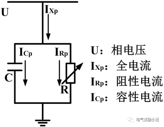

4、避雷器带电检测
根据十八项反措防止接地网和过电压事故规定,泄漏电流测试周期为雷雨季节前测量一次,测试数据应包括全电流及阻性电流。
由MOA等值电路图所示,它由非线性电阻R和电容C并联组成。其中Ixp为MOA的总泄漏电流,Irp为阻电流性电流,Icp为容性电流。氧化锌避雷器的泄漏电流可以被分为两部分:容性部分和阻性部分,一般认为阻性电流仅占总泄漏电10%~20%。
5、带电测试的危险点
(1)选取电压信号时,只能从计量或测量端子引,不能从保护端子引,以免误动作,接线时一定要防止短路。
(2)拆线时电压引线要先拔互感器侧的端子,再拔面板上的端子,防止后者拆开后碰到短路。
(3)拆完电压电流线后再拆地线。
(4)雷雨前或远方有雷云时,立即停止试验。
(5)严禁将电力测试线举过避雷器底座法兰,尽量使用绝缘杆进行搭接。
(6)如发现计数器内有水,严禁带电测试。
