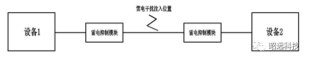

电磁脉冲防护模块串接线缆两头以保护两端设备免遭雷击损坏,靠近两端设备安装。示意图如下图1所示。
 图1 电磁脉冲防护模块使用连接方式示意

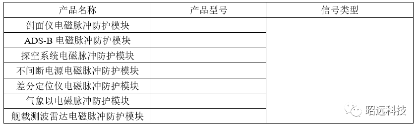

4 组成
本系统组成见下表1所示。
表1 产品组成组成

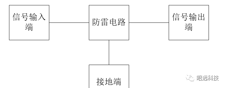

5 防护原理防护原理
雷电间接效应防护系统产品均由信号输入端、防雷电路、接地端和信号输出端构成,其原理框图如图2所示。防雷电路不能将雷电间接效应带来的干扰完全消除,所以信号输出端存在一定幅值的残余能量,当被防护线路遭受雷电间接效应干扰,产生暂态过电压脉冲和暂态过电流脉冲时,防雷电路通过接地端迅速泄放雷电瞬时过电流,再通过内部防雷器件限制过电压,将雷电间接效应残余能量控制到一定范围内,最大限度保护后级电路。
图2 防护原理框图

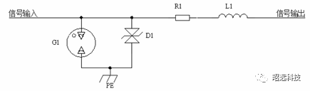

5.2 射频类防护原理
针对射频低频信号的舰载雷达电磁脉冲防护,一般采用加装气体放电管的方案。气体放电管作为主要的防雷器件,在雷电施加到气体放电管上时,气体放电管会发生气隙击穿,将本来的开路状态转换成短路状态,形成电流的泄放通路,从而实现对雷电流的泄放。
由于用气体放电管本身的寄生电容对高频信号存在一定的衰减,因此不适用于高频信号的防护(大于8G)。针对高频信号防护,这里采用1/4波长的方案。如图4所示为电路原理图。
图4  1/4波长防雷原理图
采用1/4波长方案,可以达到更好的雷电流泄放的作用,正常工作情况下,1/4波长相当于短接线与金属外壳或者大地良好搭接,在雷电流通过的时候,由于1/4波长的短接作用,雷电流被直接泄放到大地。不需要考虑器件的响应时间,泄放过程在一瞬间完成。
1/4波长在射频信号通路中,相当于高阻值的点,这一点的射频信号不能通过,因此,1/4波长对射频信号的影响非常小,同时由于雷电频率较低,一般在100kHz以下,可以将射频信号和雷电信号通过频率不同完全隔断,互不影响。
关于高频信号还可采用结构件阻抗变换达到1/4波长的效果。

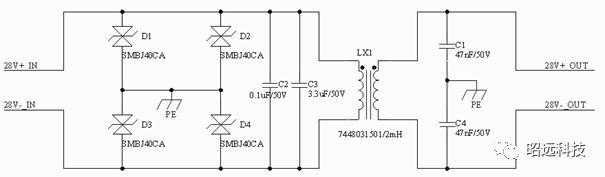

针对28V电源舰载雷达电磁脉冲防护及滤波原理,一般采用防护和滤波组合电路方式进行。通过第一级防护电路泄放大电流,再通过第二级快速响应的防护电路进行电压幅值的限幅,第三级防护电路用于加强作用,提高防护电路的可靠性。针对残余电压及残余电流进行有效的钳压及限流,保证电源工作的稳定性。防护后端设计滤波电路,通过电压计算防护器件的电压值,再根据电流值,选择合适的滤波器件,通过共模、差模滤波消除干扰,防护原理如下图8所示。
图5  28V电源防护原理图
电源信号输入后,经多级防护电路进行钳压、泄流,电压及电流趋于安全。舰载雷达电磁脉冲防护后经X电容、Y电容、共模电感、差模电感等器件设计组合电路进行共模、差模滤波,消除干扰。
防护指标:
  • 工作电压:18-32VDC;
  • 工作电流:0-20A;
  • 钳位电压:40V±2V;
  • 防护指标:DO-160G标准等级3测试,波形3、波形4;
  • 最大泄放电流:10kA;

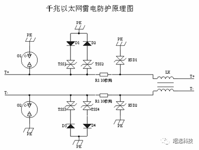

针对千兆以太网雷电及电磁防护,设计如下图10电路,鉴于网络信号传输速率高等特点,确保信号的完整性,需选择结电容较小的器件。当雷击作用时,TVS(D)响应速度远远快于气体放电管(G),TVS响应后,将电压钳位在一定的安全电压,同时对地泄放电流,TVS管起到快速一级防护。当雷击作用时间超过气体放电管响应时间时,气体放电管响应,气体放电管具有通流量大、绝缘电阻高等优点。经过气体放电管泄流和TVS钳位后,电压基本在一个比较安全的范围,经大功率的抗浪涌电阻(R),将电流限制在一定范围内,经限压、限流后残余电压和电流趋于最小。后级共模电感(L),滤除线路上的共模干扰。
关于电阻值的选择,根据后端电路的阻抗及容抗,结合实际测试情况进行微调。
  • 工作电压:2.4V-2.8VDC;
  • 工作电流:0-300mA;
  • 钳位电压:7V±2V;
  • 防护指标:依据DO-160G标准波形4,等级3测试,电压应<100V;
  • 最大泄放电流:10kA(依据元器件标称的最大电流)。
图6  千兆以太网防护原理

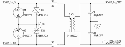

5.5 RS422防护原理
RS422信号防护电路原理图如图5所示。信号输入后,经过第一级的半导体放电管进行泄流钳压,再由第二级的TVS二极管进行电压钳位,经过两级防护后将电压钳位到安全电压。后经抗浪涌电阻限流,将残余电流限制在最小。经舰载雷达电磁脉冲防护后后,残余电压及残余电流趋于安全值,保护后级设备免遭损坏。防雷后采用滤波电路对差模、共模干扰进行滤除。
  • 工作电压:5-15VDC;
  • 工作电流:0-2A;
  • 钳位电压:7.5V±3V;
  • 最大泄放电流:10kA;
  • 残压:波形3:150V,ns级;波形4:20V。
图7 RS422(485)防护原理图

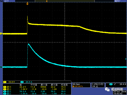

将雷电间接效应的典型试验波形(尖峰电压幅值约300V,电流幅值约62A)输入防护指标7.5V的防雷电路后,信号输出端监测波形如图10所示,残压幅值约为22V,残余电流幅值约为2.8A,根据以往的设计经验,此残余能量不会造成后级电路损坏。
图8 试验波形

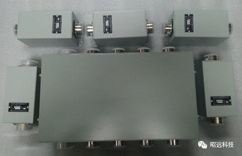

电磁脉冲防护模块采用铝合金材质,设计分为腔体和底板两部分,通过螺钉紧固,底板可自由拆卸。输入、输出采用圆形连接器,均放在模块同一侧方便接线。
底板上设计螺柱用于印制板的固定安装,印制板两端留有矩形连接器,用于和圆形连接器的信号连接。
在雷电抑制器顶面中间部位设计产品标识,靠近圆形连接器位置设计航插位号以及输入、输出标识,提高识别度。详细设计见下图11所示:
图9 电磁脉冲防护模块示意图
关于结构尺寸设计,有多种样式,可根据空间尺寸等因数双发后续进一步交流。
