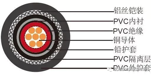

当机械应力或外力造成电缆护套及绝缘损伤、接头损坏时,潮气或水分会沿着电缆纵向和径向的间隙浸入,降低绝缘的电气强度,因此多数高压海底电缆都具有对应的防水措施。
径向措施主要是在绝缘屏蔽和金属屏蔽层外面绕包半导电阻水膨胀带并添加金属防水层即金属护套。 中压电缆电场强度相对较低,一般使用铝塑复合护套或聚合物护套,高压电缆则采用铅、铝、不锈钢的金属密封套。聚合物护套虽然具有防水性,但却有一定的吸水率,这是因为其结构主要是由结晶相和无定形相组成的半结晶高聚物。结晶相结构紧凑,无定形相中的分子排列疏松,分子间存在较大的间隙,在交变电场的作用下,极性的水分子不断来回翻转,可以透过间隙和晶界缺陷处渗透到绝缘材料中。采用聚合物护套时,护套里要添加具有吸水作用的阻水剂。
纵向阻水主要采用压紧型线芯或在导线之间和缆芯屏蔽区添加阻水性物质,阻断水分在缆芯中的扩散通道这两种方法进行防水 。纵向阻水采用阻水粉填充效果较好,它的吸水量为自身的几十倍乃至几千倍,吸水强度大、膨胀率高,吸水后可迅速膨胀形成凝胶状物质,阻塞渗水通道,终止水分和潮气的进一步扩散和延伸,将电缆的受潮长度降到最低。
