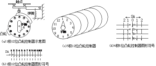

凸轮控制器主要由触头、转轴、凸轮、杠杆、手柄、灭弧罩及定位机构等组成。图1-9为凸轮控制器的结构原理示意图及图形符号。凸轮控制器中有多组触点,并由多个凸轮分别控制,以实现对一个较复杂电路中的多个触点进行同时控制。由于凸轮控制器中的触点多,每个触点在每个位置的接通情况各不相同,所以不能用普通的常开常闭触点来表示。
图1-9(a)所示为1极12位凸轮控制器示意图,图1-9(b)所示图形符号表示这一个触点有12个位置,图中的小黑点表示该位置触点接通。由示意图可见,当手柄转到2、3、4和10号位时,由凸轮将触点接通。图1-9(c)所示为5极12位凸轮控制器,它是由5个1极12位凸轮控制器组合而成。图1-9(d)所示为4极5位凸轮控制器的图形符号,表示有4个触点,每个触点有5个位置,图中的小黑点表示触点在该位接通。例如,当手柄打到右侧1号位时,2、4触点接通。
由于凸轮控制器可直接控制电动机工作,所以其触头容量大并有灭弧装置。凸轮控制器的优点为控制线路简单、开关元件少、维修方便等,缺点为体积较大、操作笨重、不能实现远距离控制。目前使用的凸轮控制器有KT10、KTJl4、KTJl5及KTJl6等系列。
图1-9  凸轮控制器的结构原理示意图及图形符号

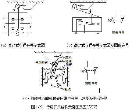

有触点行程开关简称行程开关,行程开关的工作原理和按钮相同,区别在于它不是靠手的按压,而是利用生产机械运动的部件碰压而使触点动作来发出控制指令的主令电器。它用于控制生产机械的运动方向、速度、行程大小或位置等,其结构形式多种多样。
图1-22所示为几种操作类型的行程开关动作原理示意图及图形符号。

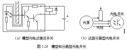

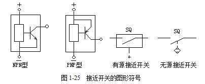

接近开关输出形式有两线、三线和四线式几种,晶体管输出类型有NPN和PNP两种,外形有方型、圆型、槽型和分离型等多种,图1-24为槽型三线式NPN型光电式接近开关的工作原理图和远距分离型光电开关工作示意图。
接近开关的主要参数有型式、动作距离范围、动作频率、响应时间、重复精度、输出型式、工作电压及输出触点的容量等。接近开关的图形符号可用图1-25表示。
接近开关的产品种类十分丰富,常用的国产接近开关有LJ、3SG和LXJ18等多种系列,国外进口及引进产品亦在国内有大量的应用。

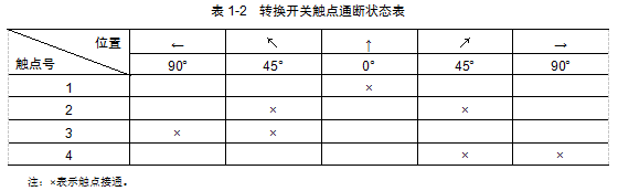

转换开关的触点通断状态也可以用图表来表示,如图1-26中的4极5位转换开关如   表1-2所示。

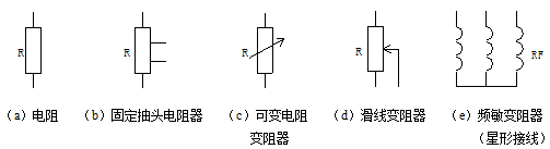

电阻器的主要技术参数有额定电压、发热功率、电阻值、允许电流、发热时间常数、电阻误差及外形尺寸等。电阻器的图形符号如图1-27所示。
图1-27  电阻器和变阻器图形符号

常用的变阻器有BC型滑线变阻器,用于电路的电流和电压调节、电子设备及仪表等电路的控制或调节等。BL型励磁变阻器用于直流电机的励磁或调速;BQ型起动变阻器用于直流电动机的起动;BT型变阻器用于直流电动机的励磁或调速;BP型频敏变阻器用于三相交流绕线式异步电动机的起动控制。变阻器的主要技术参数和电阻器类似。变阻器的图形符号如图1-27所示。

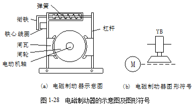

MZD型单相制动电磁铁和MZS型三相制动电磁铁一般用于组成电磁制动器,由制动电磁铁组成的TJ2型交流电磁制动器的示意图如图1-28所示,通常电磁制动器和电动机轴安装在一起,其电磁制动线圈和电动机线圈并联,二者同时得电或电磁制动线圈先得电之后电动机紧随其后得电。电磁制动器线圈得电吸引衔铁使弹簧受压,闸瓦和固定在电动机轴上的闸轮松开,电动机旋转,当电动机和电磁制动器同时失电时,在压缩弹簧的作用下闸瓦将闸轮抱紧,使电动机制动。
电磁铁的图形符号和电磁制动器一样,文字符号为YA。
电磁制动器的图形符号如图1-28所示。
