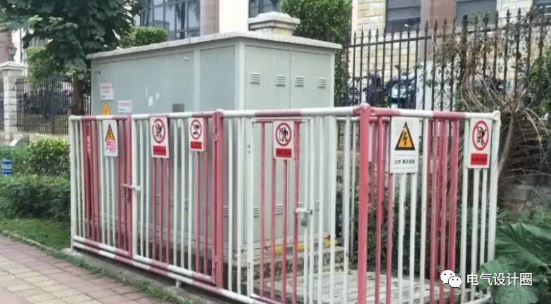

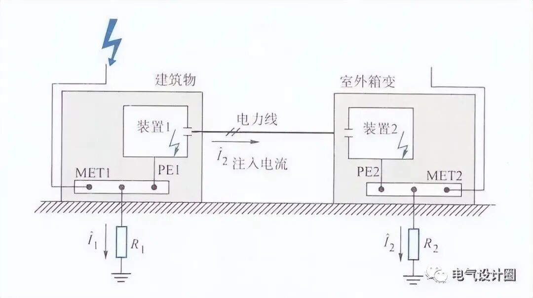

以室外箱变为例,假设箱变的电力电源引入设有外部防雷装置(LPS)的建筑物内:
(1)建筑物内的电气和电子系统,可能承受室外箱变及其线路遭受雷击(S3损害源)的闪电电涌侵入危害,同时,建筑物本体还可能遭受雷击(S1损害源)时的地电位反击。
按照《建筑物防雷设计规范》GB50057-2010:通常可只需要考虑更严酷的地电位反击危害,在建筑物低压线路引入处选择Ⅰ级试验的SPD。
(2)根据电阻耦合原理,雷击建筑物的全部雷电流在建筑物的地和远方箱变的地之间分流,其中相当一部分雷电流流入电源系统,由远方箱变的地泄流。
