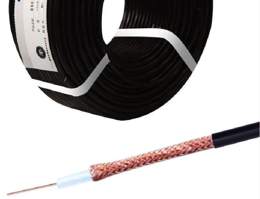

3、同轴电缆
同轴电缆俗称视频线,现在用过的人可能并不多了,之前模拟监控传输和有线电视传输都是采用的同轴电缆。常用的型号有:SYV75-3;SYV75-5及SYV75-9。
SYV表示同轴射频电缆,75表示抗阻性,3、5和9表示线缆绝缘外径。
传输距离上,75-3传输距离300米以内,75-5传输距离800米以内,75-9传输距离1500米以内。如果遇到干扰环境可能会更短。

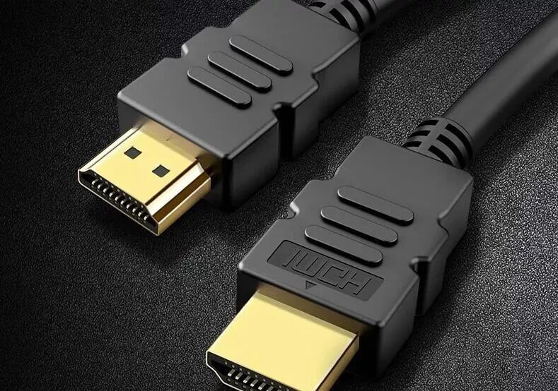

4、HDMI高清线
高清显示器上使用的HDMI接口线缆,用来传输高清音视频信号。
HDMI线缆一般传输距离为30米以内。所以市场上HDMI成品线也几乎没有30米以上的。如果长距离传输HDMI信号的话,可以采用网线和光纤作为中介传输介质,分别用到网线延长器和光纤延长器,距离就是网线和光纤的传输距离。

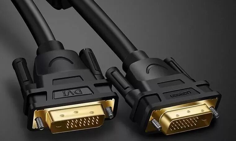

5、DVI数字接口线
DVI数字接口线,是一种国际开放接口标准,在电脑,DVD,高清电视和高清投影仪等设备上应用广泛。
通常DVI线缆传输距离5米左右,再长就会衰减,其中DVI-D只可接收数字信号;DVI-I可接收数字信号和模拟信号,传输距离也就7-15米,所以传输距离短的问题也极大限制了DVI设备的普及应用。

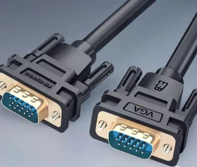

6、VGA线缆
VGA是传输的模拟数据信号,最常见的就是电脑显卡和电脑显示器的连接了,另外也可以和电视机连接。
VGA线缆负责把视频信号传输给显示器,传输距离最长可达40米。

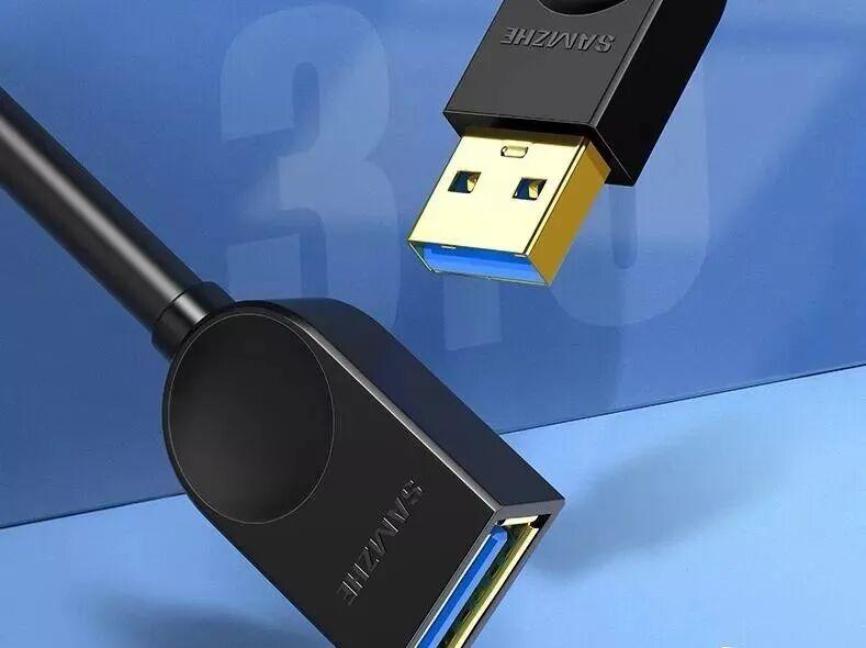

8、USB线
USB接口相信大家都很熟悉,其实USB它是一个外部总线标准,是通用串行总线,连接设备通讯,支持热插拔。
USB线传输距离为5米。如果需要延长也可通过USB延长器实现。
