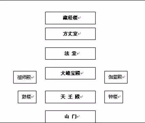

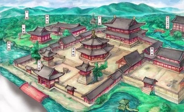

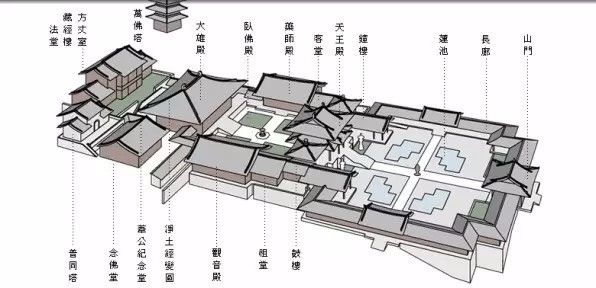

【寺庙布局】
大雄宝殿为寺庙中心主体建筑。
依次为山门、天王殿、大雄宝殿、法堂、毗(pí)卢殿或藏(zàng)经楼(阁)、方丈院等。

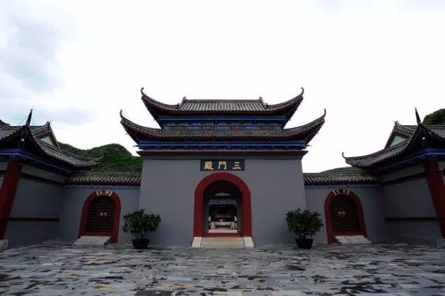

■ 一、山门

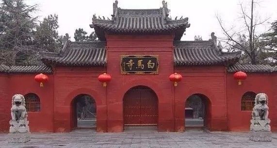

一入寺院,便是三门殿,也称“山门”。
佛寺一般多建于山上,所以寺院的外门叫“山门”,又称“三门”,一般由并列的三扇门组成。中间一扇大门,两旁两扇小门。即“空门、无相门、无作门”,总称“三解脱门”。(中门:空门;东:无相门;西:无作门)
许多寺院将山门建成殿堂式,叫“山门殿”。殿内塑有两尊金刚力士像,形貌雄伟,怒目想向,手持金刚杵以镇慑妖魔鬼怪。左边的力士怒目张口,右边的力士怒颜闭唇。
在后期的某些中国佛寺内,金刚力士又换成了“哼哈二将”,那是受神魔小说《封神演义》影响的缘故。(闭嘴吧的是“哼”将,张嘴巴的是“哈”将)
寺院的门槛绝对不要踩,非常罪过。
进寺院时,走哪个门就看你在哪个门的位置了,一般不走中间门而走边门表示谦卑、不功高我慢。在左边就走左门,先迈左脚;在右边就走右门,先迈右脚。进寺礼拜或参观一般以顺时针方向走就可以。因为在古印度以顺时针右绕为吉祥。
