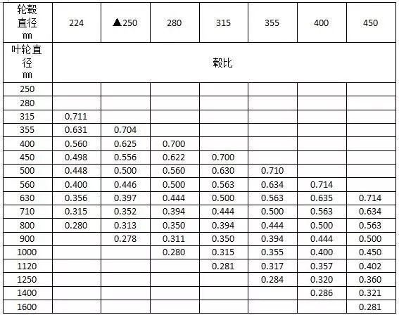

一、轴流风机:执行国家GB/T 13274-91、GB/T 3235-1999标准。
二、产品适用于通风、空调系统。
三、型号与规格:
等毂比轴流通风机的毂比与轮毂直径    表1.15
四、验收方法:
1、外观检查:铸件的内外表面应光滑,不得有气泡、裂缝及厚度显著不均的缺陷;机壳外表面清洁、匀称、平整,焊缝处应修理平整;机壳内表面应涂防锈涂料,外表面应涂防锈涂料和装饰性涂料;轴承处不得漏油;主轴、联轴器及皮带轮的加工表面应涂以油脂或其他方法进行防锈。。
2、测量:用卷尺测量长度。
3、试验方法:抽样检测,转动风机时叶轮旋转平稳,停转后不应每次停留在同一位置。
4、资料要求:产品质量证明书和检测报告。
