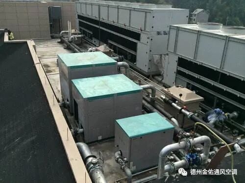

一、冷却塔:执行国家GB 7190-1997标准。
二、产品用于空调冷却。
三、型号与规格:
冷却塔根据水、空气在填料中的相对流向分为逆流式和横流式两种。根据塔体形状又分为圆形塔、方形塔。
四、验收方法:
1、外观检查:塔体外表有较均匀的胶衣层,表面应光滑、无裂纹、色泽均匀;体表气泡和缺损允许修补,但应保持色泽一致;塔体边缘整齐、厚度均匀,无分层、切割加工断面应加封树脂。
2、测量:用卷尺测量长度。
3、试验方法:抽样检测。
4、资料要求:产品质量证明书和检测报告。
