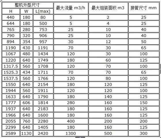

板式换热器的规格与尺寸 表1.13-1

1、外观检查:换热器外部完整无破损、锈蚀;其上指示仪器清洁明亮,换热器的胀口、密封、法兰等处完好;阀门开启灵活;无扭曲变形现象。
2、测量:卷尺测量长度。
3、试验方法:全部检查。
4、资料要求:产品质量证明书和检测报告。
