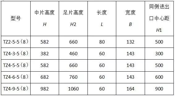

三、型号与规格:
柱型散热器尺寸   mm       表1.12-1

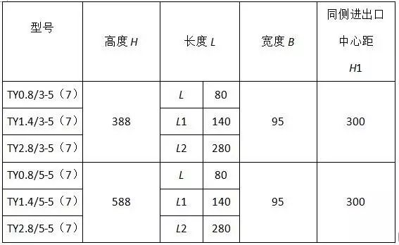

翼型散热器尺寸   mm      表1.12-2

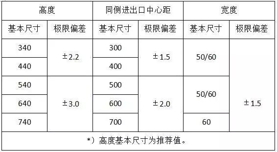

 柱翼型散热器尺寸   mm          表1.12-3
