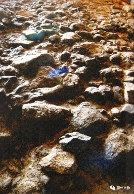

▲福建万寿岩船帆洞
世界上罕见的早期人工石铺面遗址,
石铺面揭露面积约120平方米。

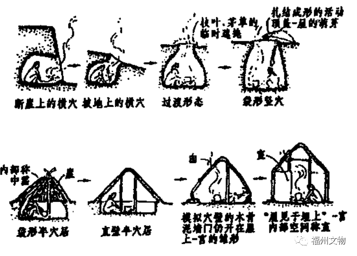

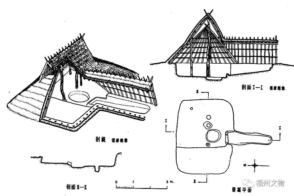

▲穴居发展示意图

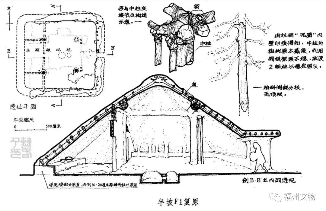

1.仰韶时期特点
平面:方形或圆形,晚期有套间
围护与结构:木骨泥墙
节点:绑扎
地面:烧烤

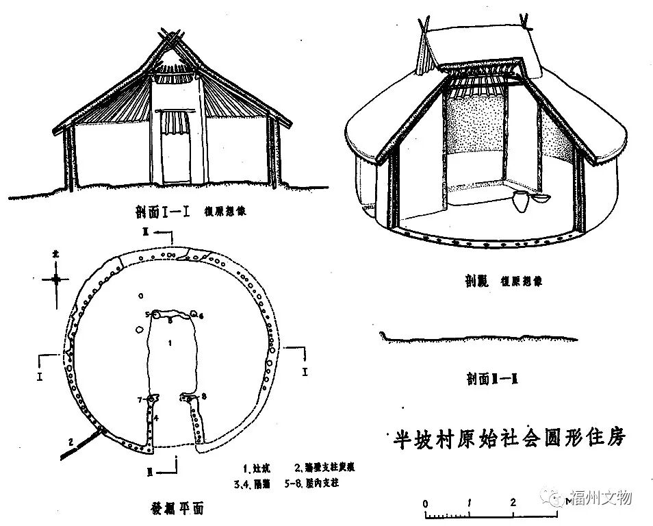

▲西安半坡聚落遗址
2.中期特点
居住面上升到地面,
围护结构有木骨泥墙。
木骨泥墙出现的重要性在于,它是建筑由地下到地上的关键。直立的墙体,倾斜的屋盖,奠定了后世建筑的基本形象。
▲西安半坡聚落遗址

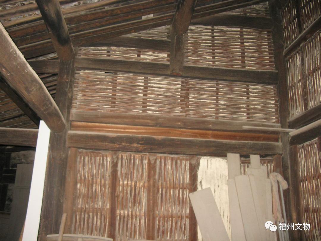

▲福州民居的灰板壁为木骨泥墙的延续

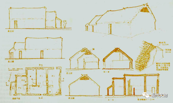

3.晚期特点
分室建筑,大空间分隔组织。

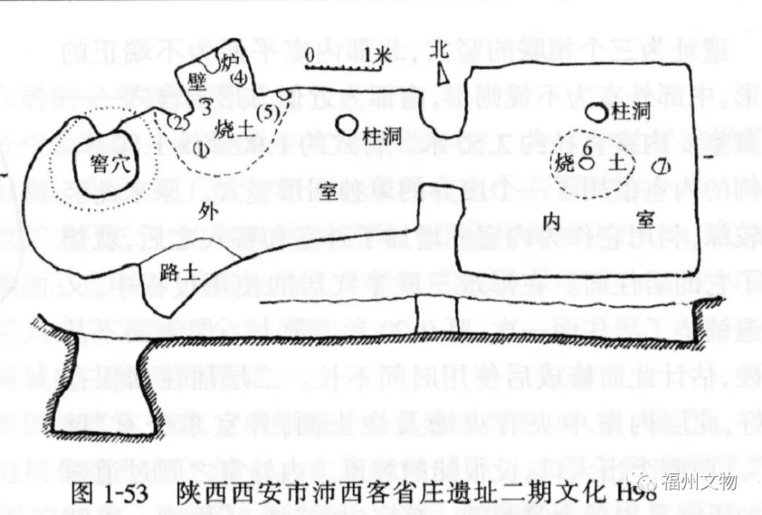

例如:客省庄二期房屋遗址
平面“吕”字形住房平面围护与结构土坯,夯土墙夯筑。
“吕”字形平面,它以双室相连的套间为特征,这是一夫一妻及其子女的父系家庭人口增多的需要。穴内设自家的窖穴,是私有观念的展露。
“吕”字形布局,也是后世前朝后寝的早期做法。

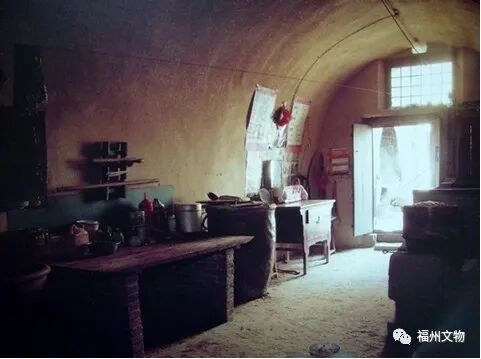

▲黄土高原的现代穴居——窑洞

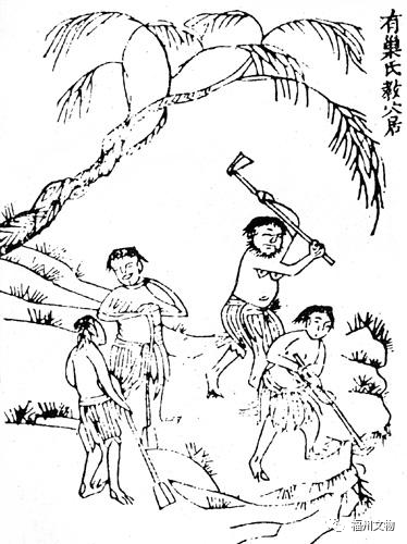

巢  居
《韩非子·五蠹》曰:
“上古之世,人民少而禽兽众,
人民不胜禽兽虫蛇,
有圣人作,构木为巢,以避群害。”

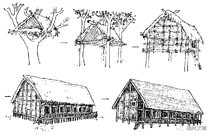

干栏建筑发展序列推测
巢居  → 干阑式建筑 → 木构架建筑

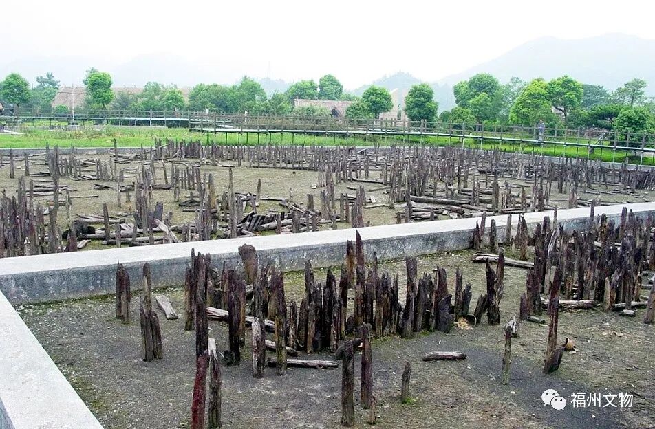

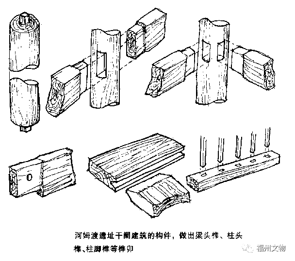

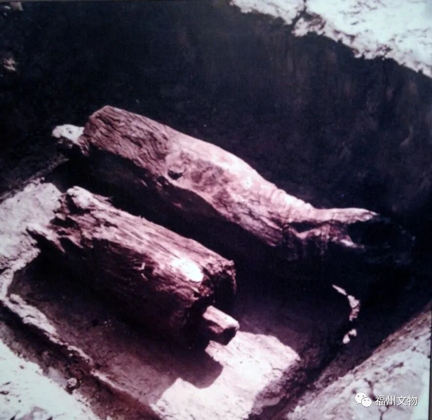

▲浙江新石器时期的河姆渡遗址,巢居发展出木构建筑的榫卯结构

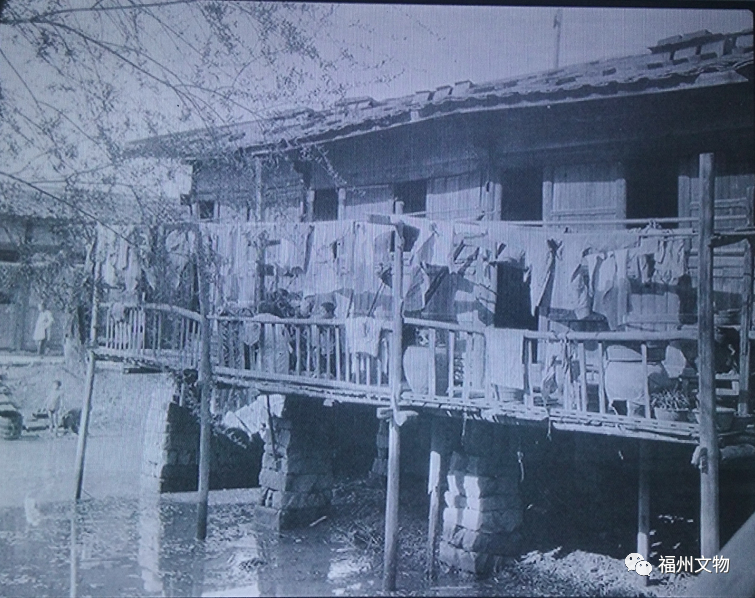

▲民国时期福州闽江边的干栏式建筑
▲福建省财政厅考古工地出土的榫卯结构柱础和立柱
