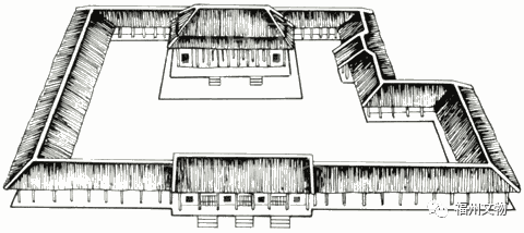

▲河南偃师西南的二里头遗址
二里头宫殿建筑由殿堂、庭院、廊庑和大门组成的宫殿建筑格局,达到了一定的水平,对后世有很大的影响。庭院式在晚夏已是大型建筑的常规布局方式。

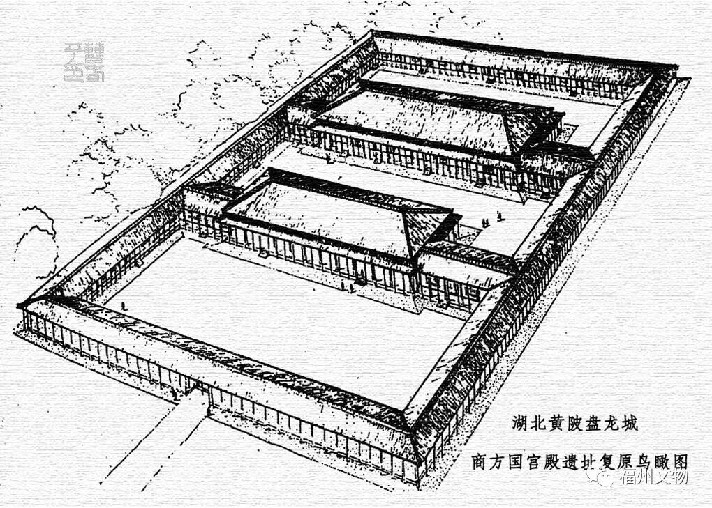

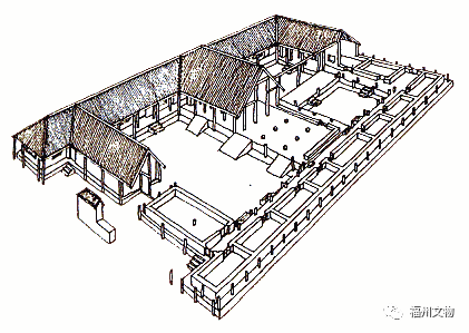

▲湖北黄陂盘龙城商方国宫殿遗址复原鸟瞰图
一号基址台基四周略倾斜,上铺碎陶片,作为散水。整个基址可复原为一座周围有回廊,中央为四室的高台寝殿建筑。
二号基址中间未见隔墙,为一座大空间的厅堂,与一号宫殿基址形成前朝后寝的格局。

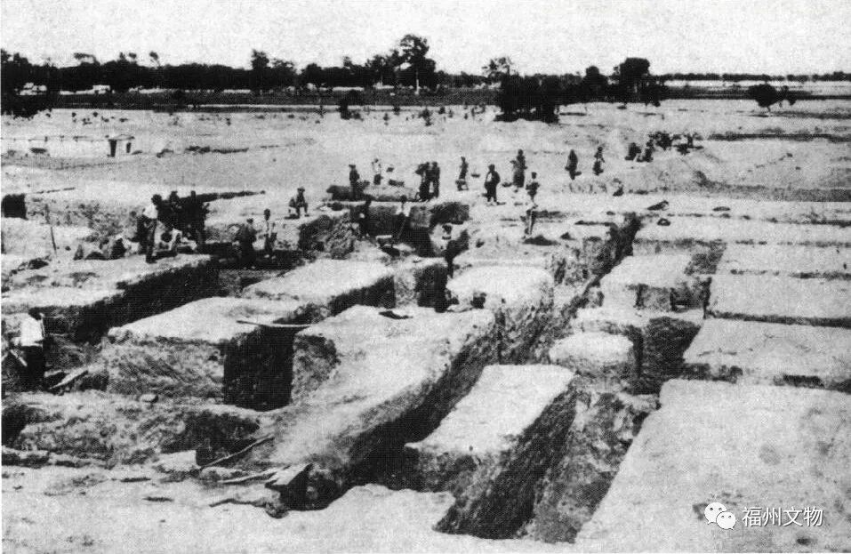

▲河南安阳市殷墟遗址
河南安阳小屯村一带的殷墟是商朝后期的都城遗址。由夯土墙、木质梁柱、门户廊檐,草秸屋顶等部分构成。

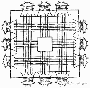

▲《三礼图》中描绘的王城规划
《考工记》载:
"匠人营国,方九里,旁三门,
城中九经九纬,经途九轨,
左祖右社,前朝后市,市朝一夫。

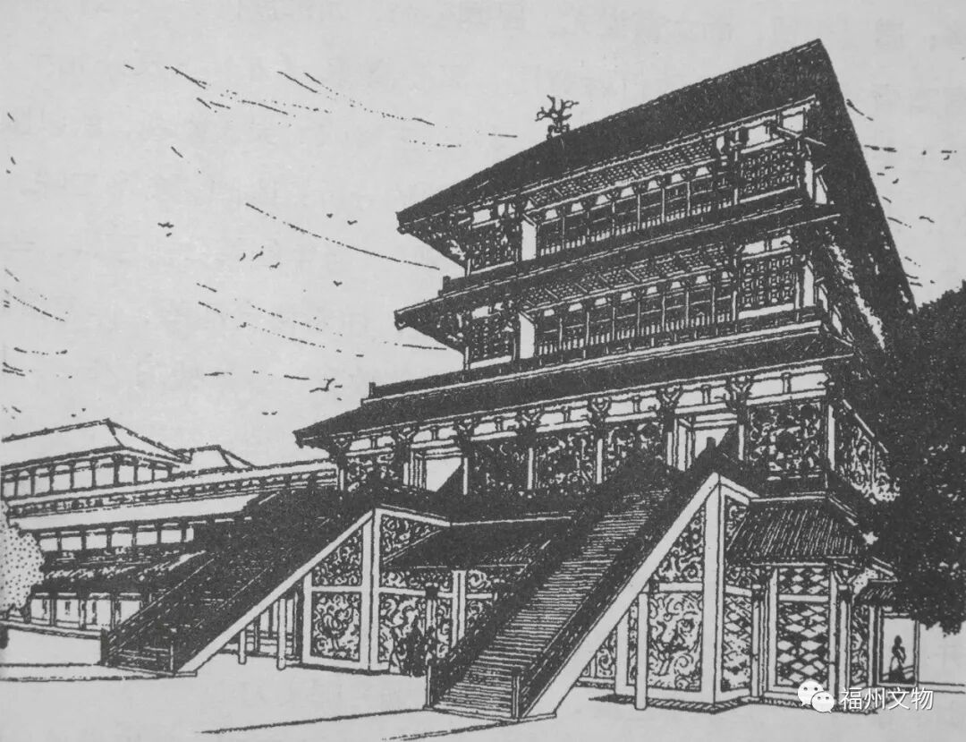

楚灵王修筑的章华台高耸壮观:
“翟王使使楚,楚王夸使者以章华之台。台甚高,三休乃止。”章华台共分四层:第一层是夯土台;第二层是木骨版筑墙围成的空心台,台上建有两层木构楼阁。

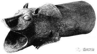

屋面已大量使用青瓦覆盖,晚期开始出现陶制的栏杆和排水管等。

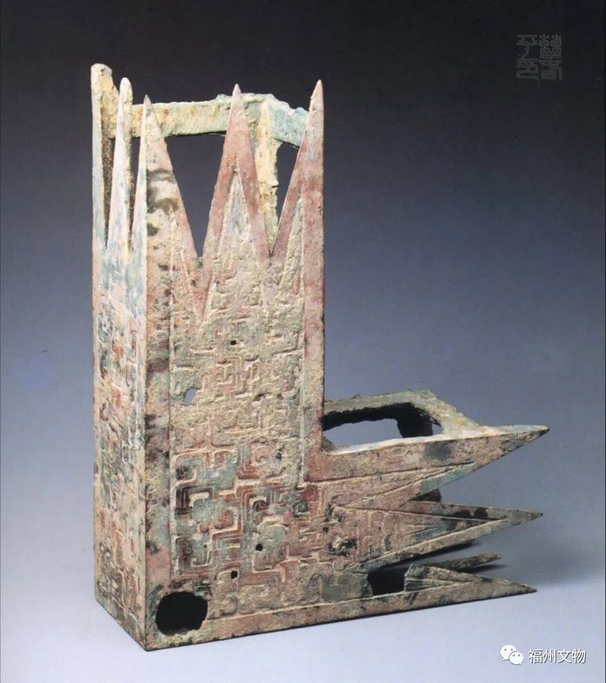

▲陕西凤翔姚家岗出土的春秋铜构件

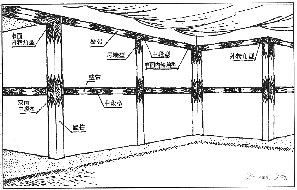

在挖掘这一时期的建筑遗址时,常常出土一些铜建筑构件。这就是所谓的“釭”,或称“金釭”(釭音杠)。而在周代,榫卯技术还不成熟,在木结构的结点上须加釭进行加固,或用其连接木构件。
