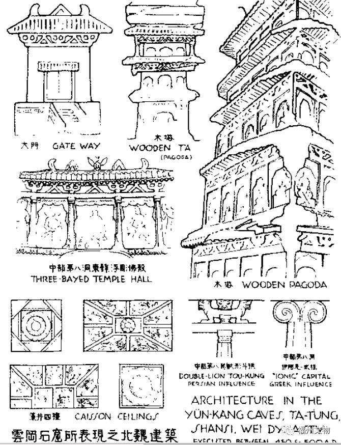

在工艺表现上吸收有“希腊佛教式”之种种圆和生动雕刻,饰纹、花草、鸟兽、人物之表现,乃脱汉时格调,创新作风”。

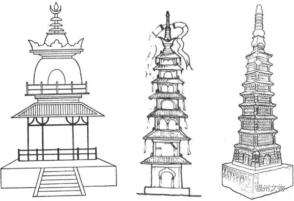

上图从左往右分别是:
敦煌壁画中所绘最初的塔 、云冈石窟第七窟浮雕多层塔、 山西塑县崇福寺九层石塔
对比可以发现,塔逐步向多层化和复杂化发展,顶部“Stūpa”所占比例逐步缩小。

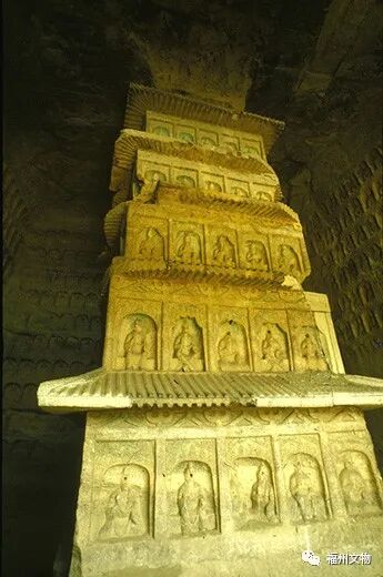

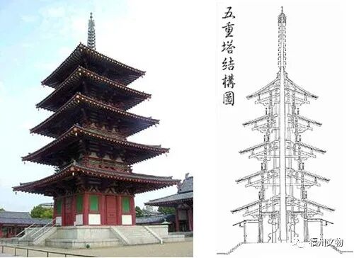

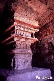

日本法隆寺有五重木塔一座(乃隋时高丽僧依魏齐之法所建)和我国云冈石窟内的方形塔柱可为旁证。
▲日本法隆寺五重木塔
▲云冈石窟内方形塔柱

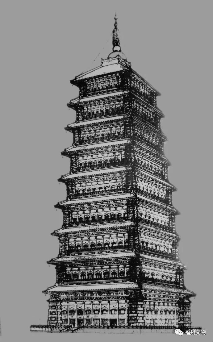

北魏洛阳永宁寺塔:
永宁寺塔为木结构,高九层,一百里外都可看见。
据其他记载,塔高四十九丈或四十余丈,合今136.71米左右,加上塔刹通高约为147米,是中国古代最伟大的佛塔。
▲洛阳永宁寺塔复原图

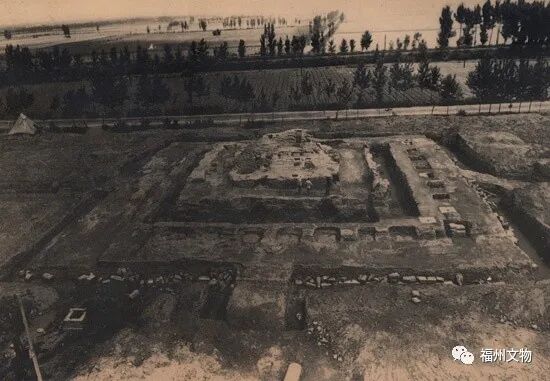

永宁寺塔已进行了考古探查。基础由夯土筑成,约百米见方,塔建在永宁寺内中心,四周包围廊庑门殿,是早期中心塔型佛寺的代表。
▲洛阳永宁寺塔考古现场

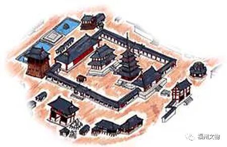

南北朝时,一些新建的大寺院仍采取塔为中心,四周由堂、阁围成方形庭院的布局。同时盛行“舍宅为寺”的功德活动。
舍宅为寺改建时一般不大改动原布局,而以原前厅为佛殿,后堂为讲堂,原有的廊庑环绕,有的还保留了原来的花园。此种风格布局更属通用式的,成为以后汉化佛寺建筑的主流。
日本四天王寺布局,就深受受当时中国庭院布局影响。
▲日本四天王寺

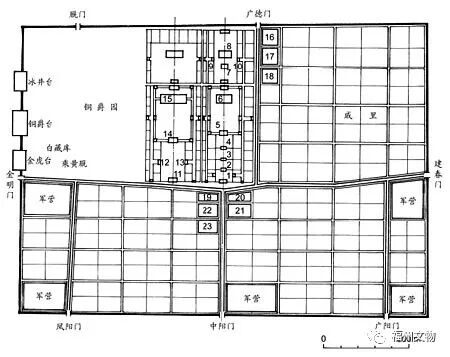

●曹魏邺城●
三国时曹魏都城邺城把宫室建在城北,宫署居宅设在城南,有一条南北轴线自南而北正对宫殿。
它是中国历史上第一座轮廓方正、分区明确、有明显中轴线的都城,对后世都城发展颇有影响。
▲曹魏邺城

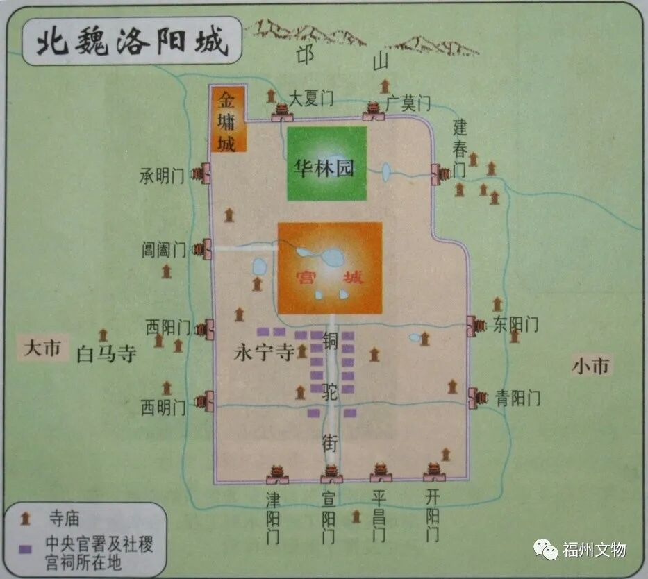

●北魏洛阳城●
公元227年,魏大举修建洛阳宫殿及庙、社、官署,以邺城为蓝本,正式放弃南宫,拓建北宫,把原城市轴线西移,使其北对北宫正门,并在这条大道两侧建官署。
《考工记》中理想城市模型:
又按《周礼·考工记》“左祖右社”之说,在大道南段东西分建太庙和太社,北端路旁陈设铜驼。
西晋统一全国后,洛阳遂成全国的首都。其特点是宫殿在北面正中,宫门前有南北街直抵城南面正门,夹街建官署、太庙、太社,形成全城主轴线,其余地段布置坊市。
由于它是东汉以后统一王朝的首都,故无论是它的后继者东晋还是北方相继出现的十六国政权,都以它为模式,所建都城都不同程度地效法和比附洛阳。魏晋洛阳对隋以前中国都城有重要影响。

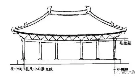

南北朝后期,随着较大规模兴建宫室、寺庙活动的推动,木构架技术的进步开始出现变化,除改汉以来柱列上承长阑额为每间用一阑额,增强柱列抗侧向倾倒能力外,还出现两种新的做法,侧脚和生起(又称升起)。
柱侧脚与柱生起:
其一是使正侧面柱列都向内并向明间方向倾斜,称“侧脚”。
其二是使每面柱子自明间柱到角柱逐间增高少许,称“生起”。
采取这二种新做法主要是使柱网在承受上部荷重后,柱头内聚,柱脚外撇,有效防止倾侧扭转,加强柱网稳定性。
但这同时也使得立面上柱子由汉式的垂直、同高、阑额为水平线,变为内倾、至角逐渐增高和阑额呈两端上翘曲线。
随阑额上翘,檐檩、挑檐檩也上翘,因而屋檐也呈两端微微上翘曲线。
这两种做法随着立面和屋檐出现斜线、曲线而有所发展,最终形成下凹的曲面屋顶
生起、侧脚和翼角起翘大约出现于南北朝的中后期,与旧式直柱、直檐口做法并行一个时期,进入隋唐后逐渐成为主流,完成了由汉至唐建筑外观和风格上的变化,由端庄严肃变为遒劲活泼。

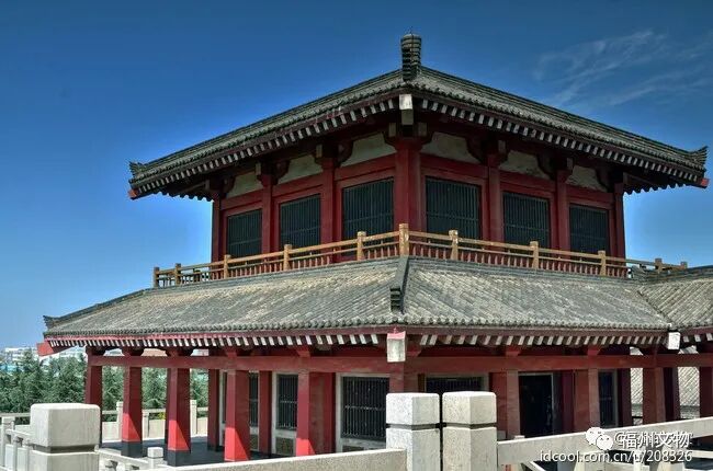

单栋建筑在原有建筑艺术及技术的基础上进一步发展,楼阁式建筑相当普遍,平面多为方形。
人字拱大量使用,有人字拱和一斗三升组合的结构,后期出现曲脚人字拱;天花常用人字坡,也有覆斗形天花;梁坊方面有使用人字叉手的和蜀柱现象。

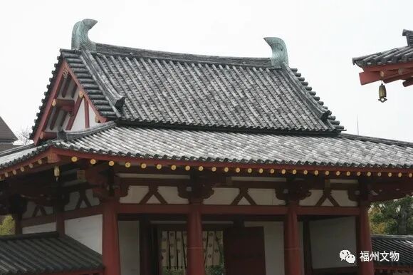

▲人字拱(日本四天王寺山门)

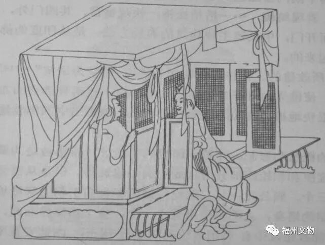

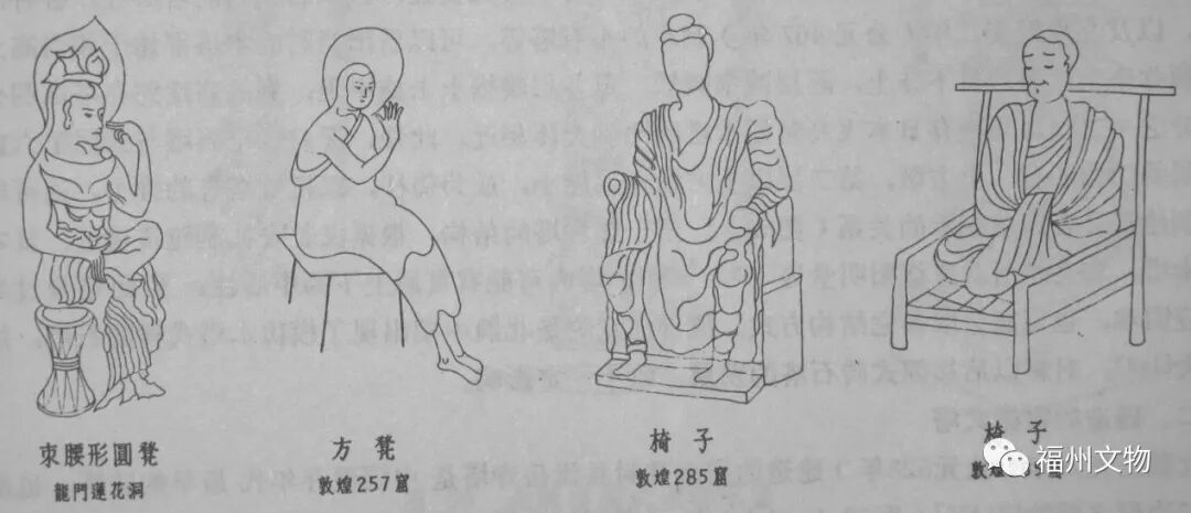

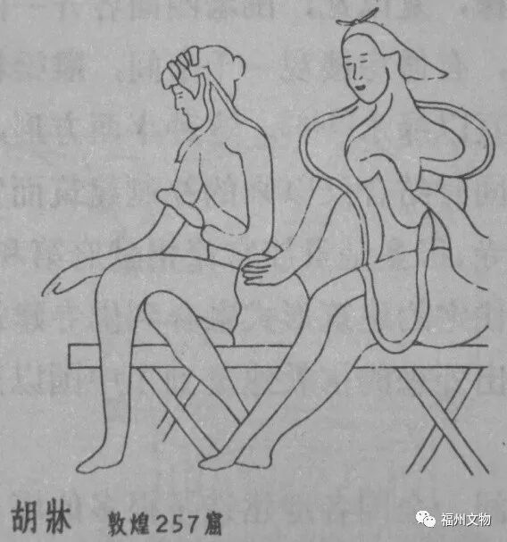

建筑的室内空间
受“胡坐”的传入而改变
中国家具从适应席地坐的矮足型开始向适应垂足坐的高足型转变,由此引发了中国建筑室内空间和室内景观的嬗变。

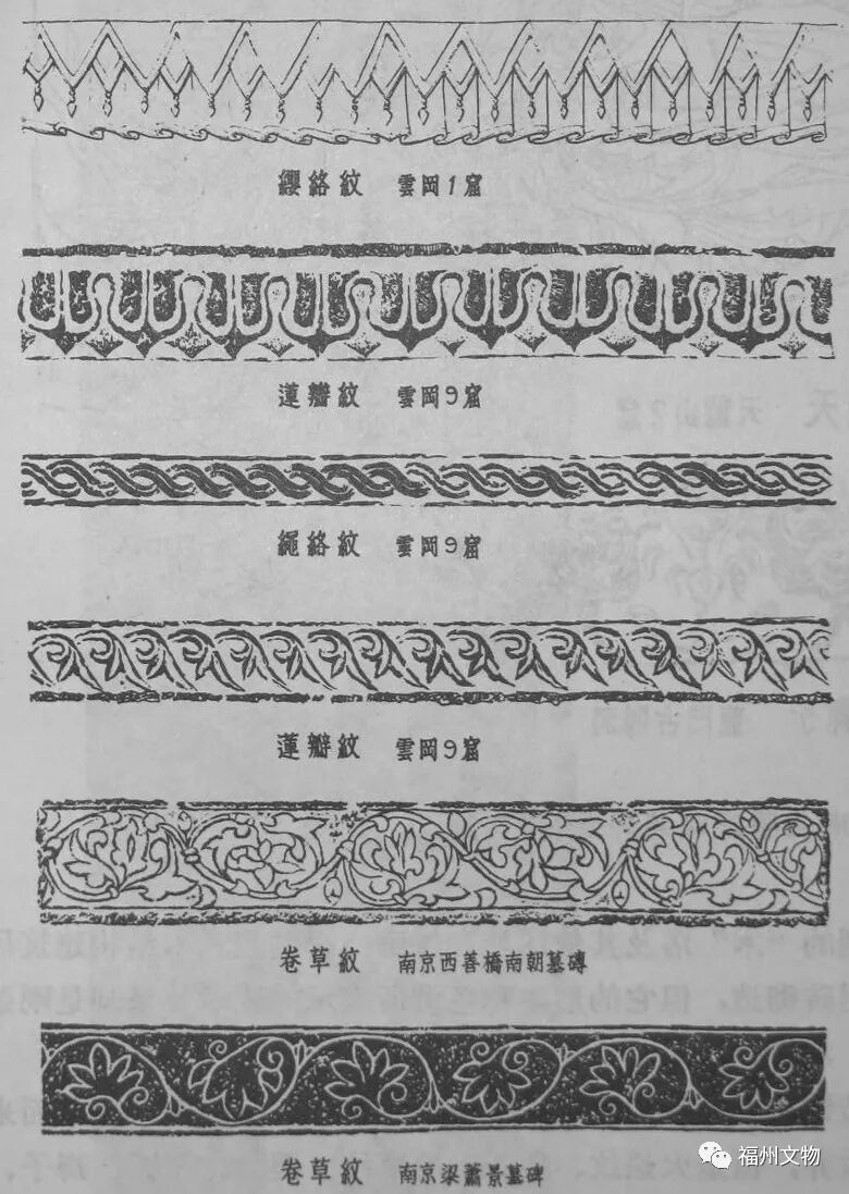

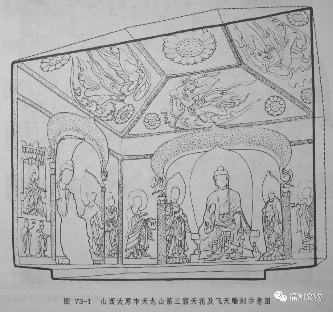

随着佛教艺术的流传,印度、波斯、希腊的装饰纷纷传人中国,火焰纹、莲花纹、卷草纹和瓔珞、飞天、狮子、金翅鸟等装饰图案,不仅广泛用于建筑,后来还广泛应用于工艺美术,特别是莲花、卷草和火焰纹的应用最为普遍。
这时期的装饰风格,北朝经历了从初期的茁壮、粗犷、稚气,到后期向雄浑而带巧丽,刚劲而带柔和的转变;南朝则很早就显现出秀丽柔和的特征。
细部装饰
卷草纹是各种条形装饰最常见画题。
盛开的莲花主要用作藻井的“圆光” ,莲瓣主要用作柱础、柱头、台基装饰,火焰纹主要用作各种券面雕饰。
