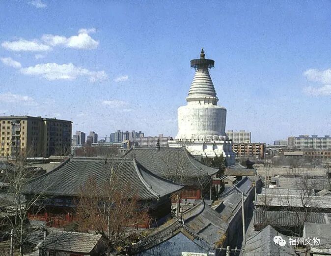

出现了类型丰富的塔,特别是喇嘛塔
▲北京妙应寺白塔

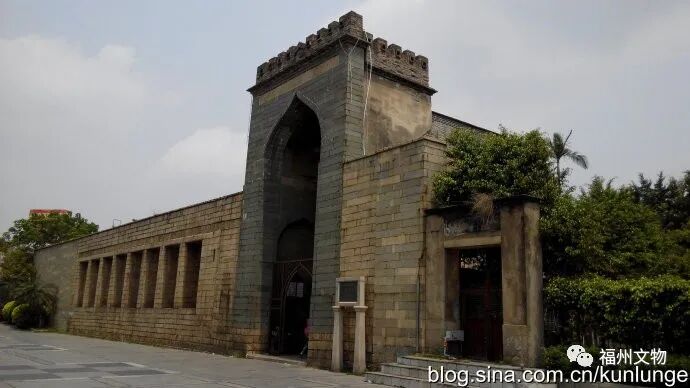

伊斯兰教
▲福建泉州清静寺
是目前我国保存最早的伊斯兰教建筑

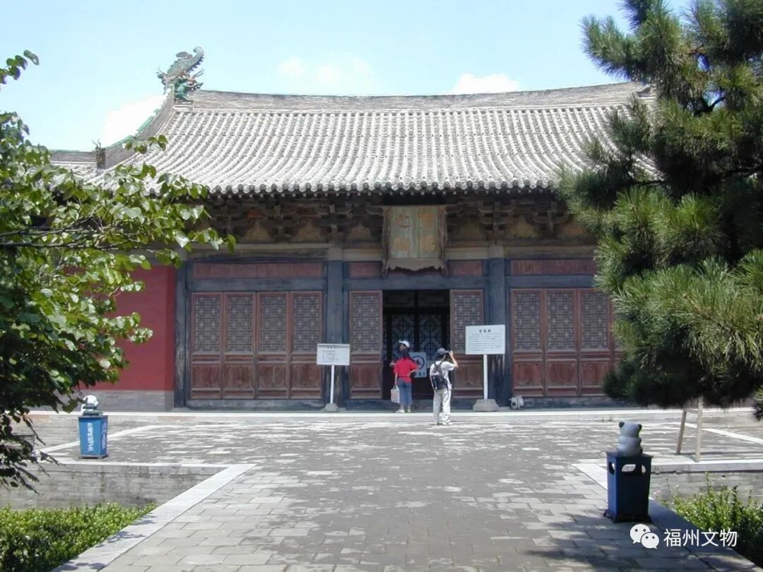

▲山西太原奉圣寺山门(元)

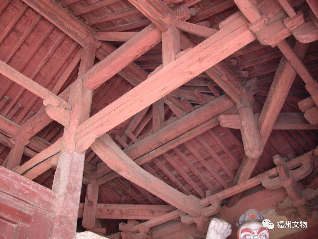

木架建筑仍然继承宋、金的传统,但在规模与质量上都逊于两宋。尤其在北方地区,一般寺庙建筑加工粗糙,用料草率。社会经济凋零和木材短缺,不得不对宋式木构体系进行了简化,即所谓减柱法。如减去若干柱子和内檐柱斗拱,不再使用梭柱、月梁等,常用弯曲木料作梁架构件。
元代的简化措施除了节省木材外,还使木构架进一步加强了本身的整体性和稳定性。如山西洪洞广胜下寺和山西永济永乐宫。

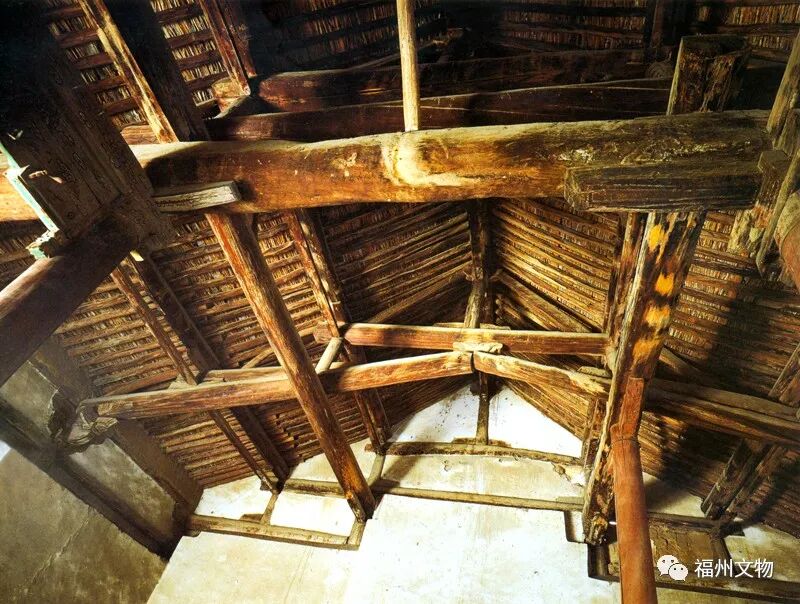

▲广胜下寺前殿内部架构

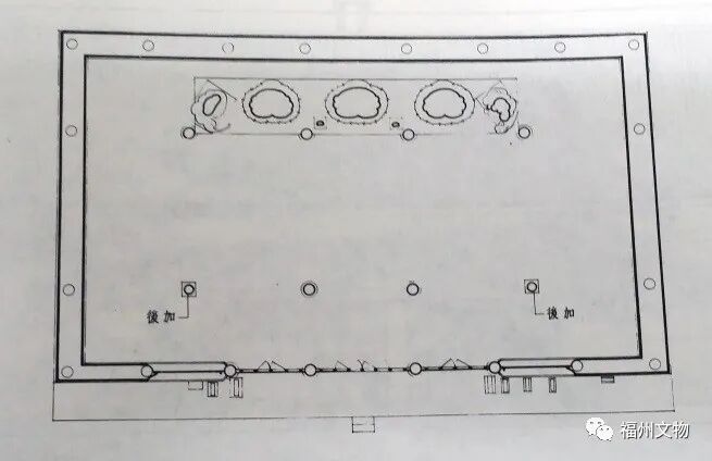

▲广胜寺下寺正殿平面图(减柱与移柱造)
殿内使用减柱和移柱法,柱子分隔的间数少于上部梁架的间数,所以梁架不直接放在柱上,而是在内柱上置横向的大内额以承梁架。
殿前部为了增加活动空间,双减去了两侧的两根柱子,使这部分的内额长达11.5米,负担了上面两排梁架。

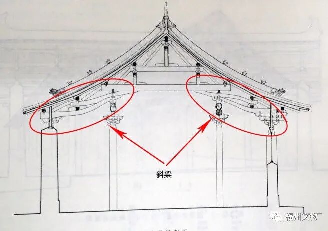

广胜寺下寺正殿使用斜梁,斜梁的下端置于斗栱上,而上端搁于大内额上,其上置檩,节省了一条大梁。

总的来说,这种大胆运用减柱、移柱法和圆木、弯梁,富含任意自由奔放的性格,经常认为是元代建筑的主要特点来被描述,但由于木料本身的性质所限,加之没有科学的计算方法,减柱、移柱往往是失败的,后来不得不用额外的柱加固,比如下寺正殿中11.5米长的大额无法承托如此大的重量,在后来不得不在下面添加支柱。
