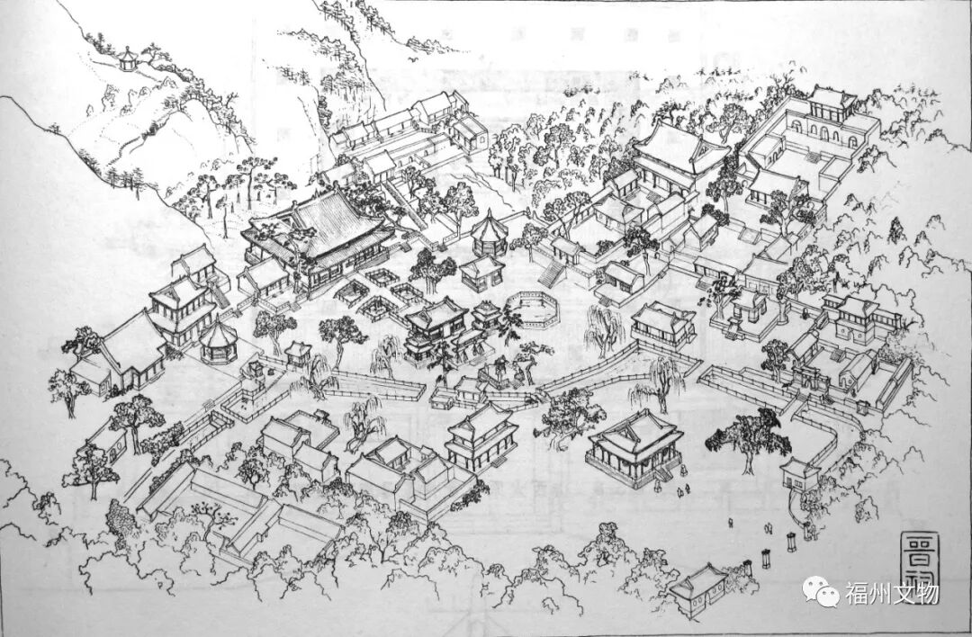

以晋祠为例:
晋祠建筑物高低有序,层次分明,层层殿堂平面推展,时而十字工字,时而凹字凸字,或作曲尺,圆形圆弧亦非罕见,当中穿插高阁,时常出现双阁对峙,三阁鼎立。形象多变,远胜前朝。
▲晋祠

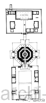

山西应县佛宫寺,寺内有塔,塔前为山门,塔后为佛殿。
▲山西应县佛宫寺

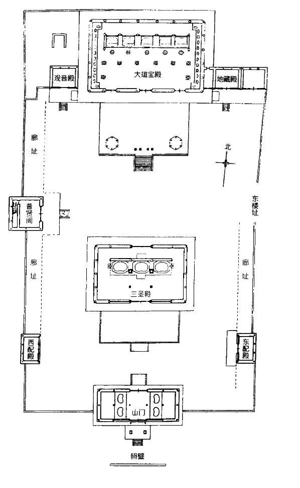

  • 前殿后阁

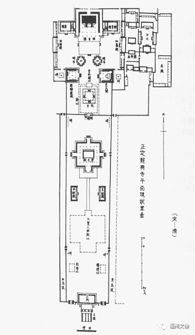

河北正定隆兴寺,摩尼殿、转轮藏阁、慈氏阁和大悲阁等建筑,形成中轴线对称格局。
▲河北正定隆兴寺

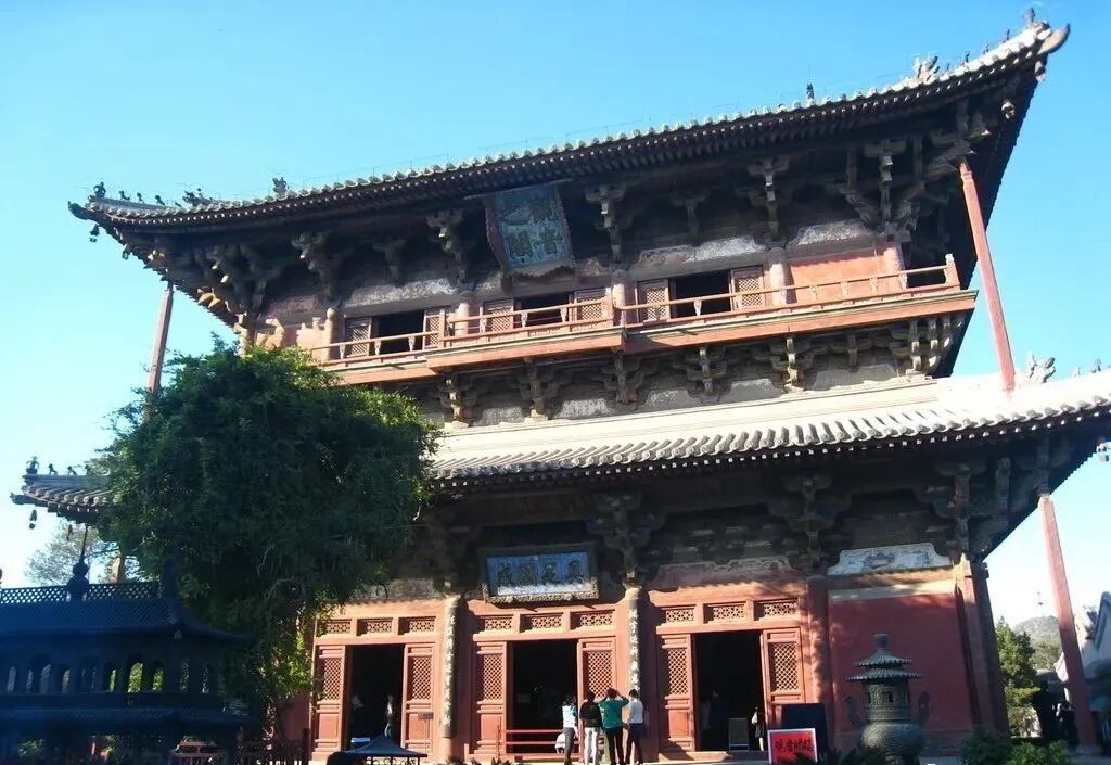

▲天津蓟县独乐寺观音阁

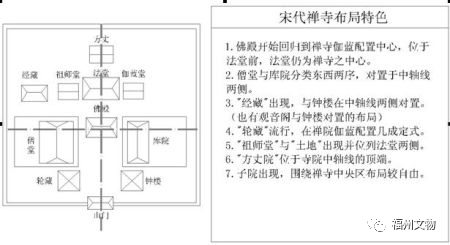

  • 七堂伽蓝式
▲南宋时期的灵隐寺

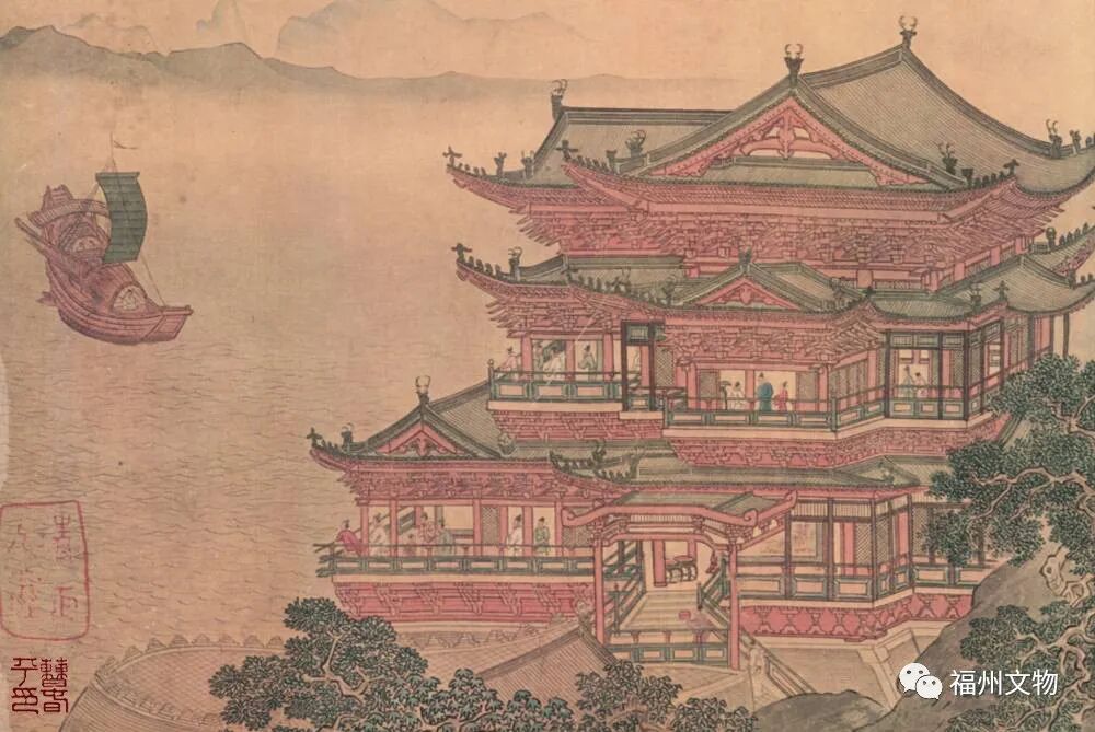

▲宋画《滕王阁图》
▲天津蓟县独乐寺
(始建于唐,辽重建)

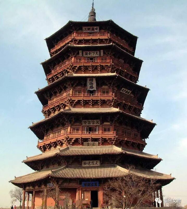

▲山西应县佛宫寺释迦塔(辽)

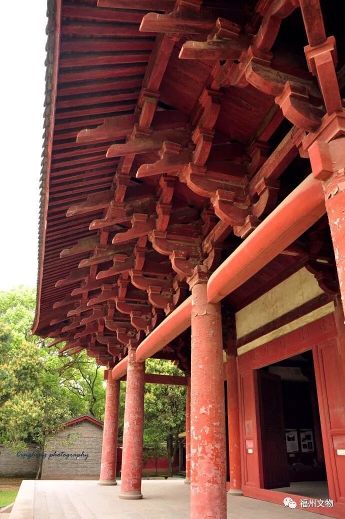

▲福州华林寺大殿

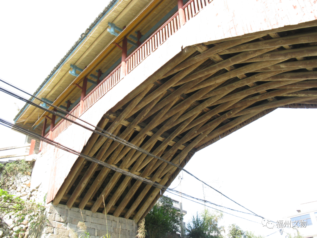

▲与《清明上河图》中的虹桥一样的
4/3节苗结构的闽清合龙桥

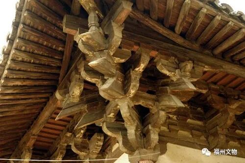

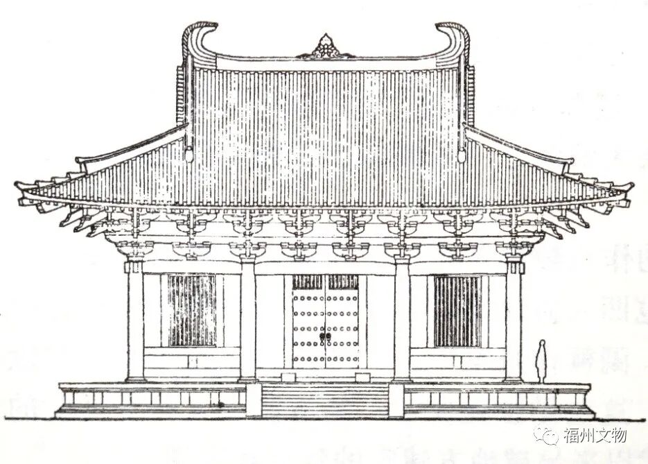

▲唐代佛光寺的斗拱大气雄浑

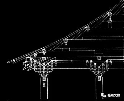

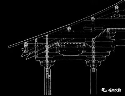

▲宋《营造法式》中绘制的斗栱 明显变小
▲唐代佛光寺的劈竹昂

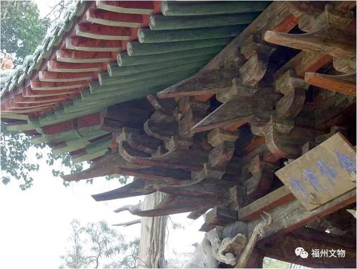

▲宋代晋祠的琴面昂
▲五代华林寺大殿的曲面昂

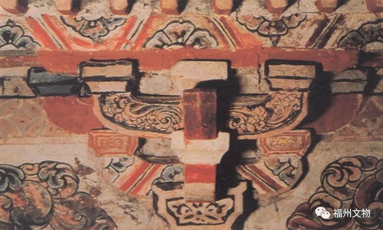

▲山西壶关下好牢宋墓

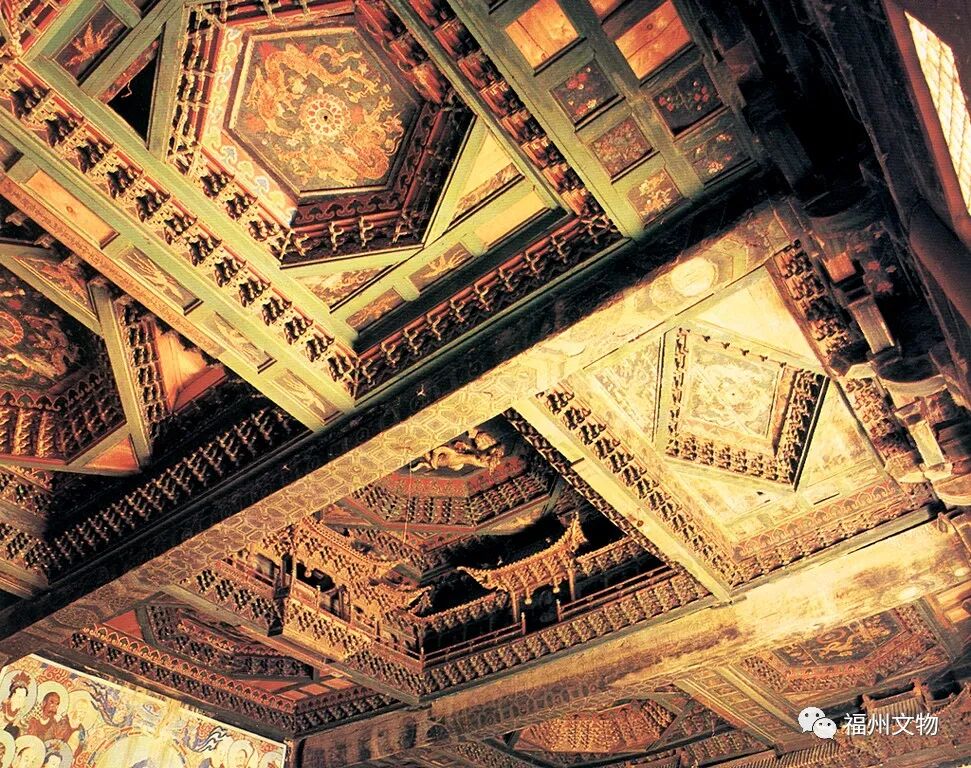

▲山西应县净土寺大殿当心间藻井(金)
