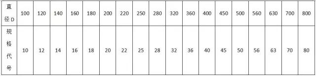

圆形风口的基本规格   mm   表1.10-1

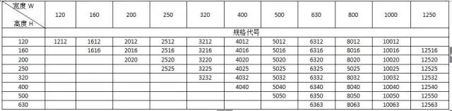

 方、矩形风口基本规格  mm            表1.10-2

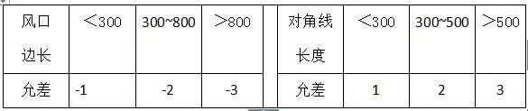

矩形风口尺寸允差  mm  表1.10-3
