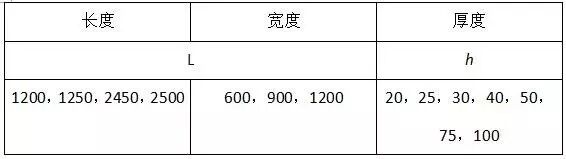

三、型号与规格:
规格尺寸单位:mm    表1.8-1

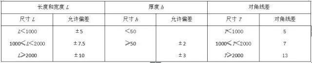

允许偏差单位:mm  表1.8-2
