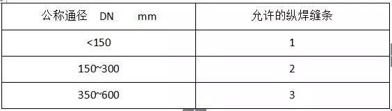

规格及型号    表1.6-1

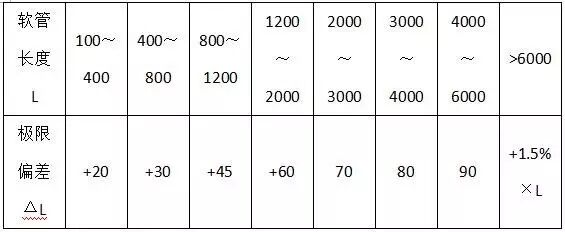

尺寸偏差   mm     表1.6-2

1、外观检查:管坯不允许有环焊缝,其纵焊缝条数应符合规定,相邻纵焊缝的最小间距应大于200mm。波纹管表面不允许有剥层、气泡、夹杂、氧化皮、锈斑、裂纹、尖角凹坑、尖锐折叠等缺陷,也不允许有深度大于壁厚的压痕、深度大于壁厚下偏差的划伤。
2、测量:尺量软管的长度及接口尺寸。
