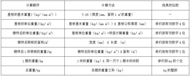

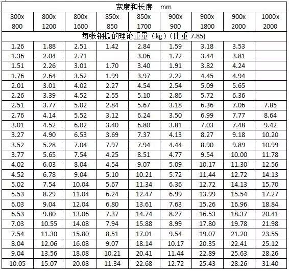

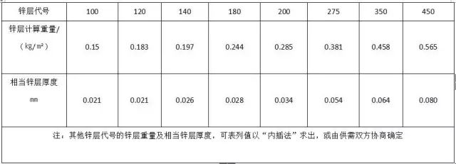

镀锌层理论重量   表1.5-1

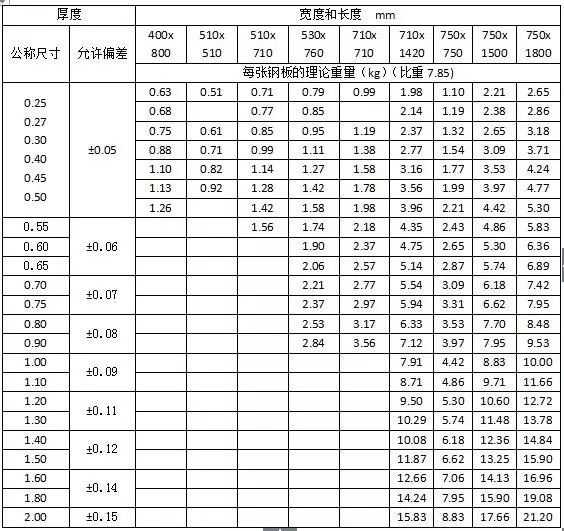

 钢板理论重量    表1.5-2
钢板理论重量    表1.5-3
注:钢板的宽度和长度的允许偏差为:宽度≤800,+6mm;长度≤1500,+10mm;宽度>800,+10mm;长度>1500,+15mm。
钢板理论计重时,均采用公称尺寸。
钢板理论计重表   表1.5-4
注:基板公称厚度为订货公称厚度减去订货锌层代号相应的相当锌层厚度。
