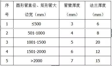

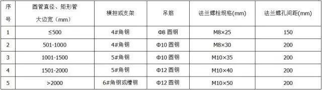

三、型号与规格:
型号与规格  表1.4-1
安装材料及要求 表1.4-2
