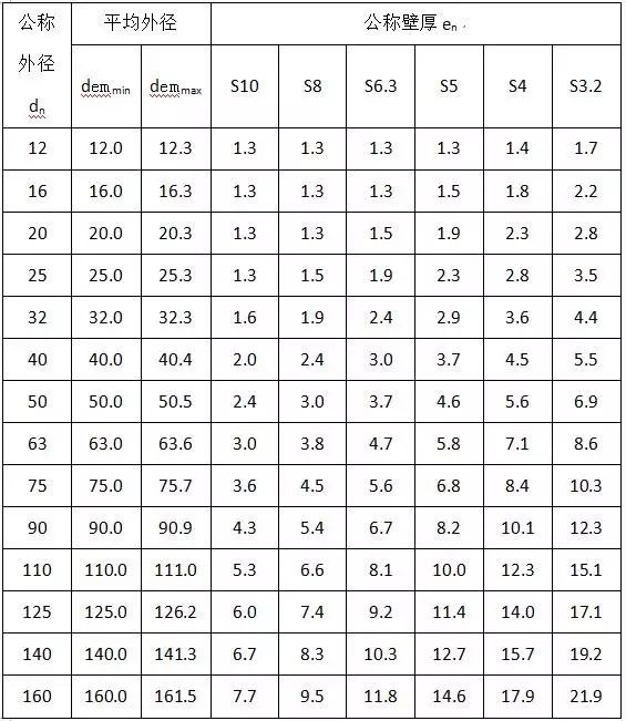

管材规格  mm  表1.3-1

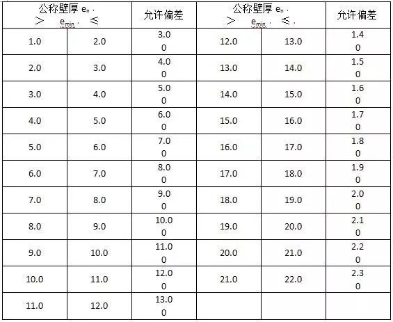

壁厚允许偏差   mm   表1.3-2

1、外观检查:导管的内、外壁应平滑,无明显气泡、裂纹及色泽不均等缺陷;内外表面应没有凸棱及类似缺陷,管材要求不透光性。
2、测量:用游标卡尺测量壁厚,用卷尺测量长度。
3、试验方法:抽样检查,按当地规定现场见证取样复检。
4、资料要求:合格证及检验报告。
